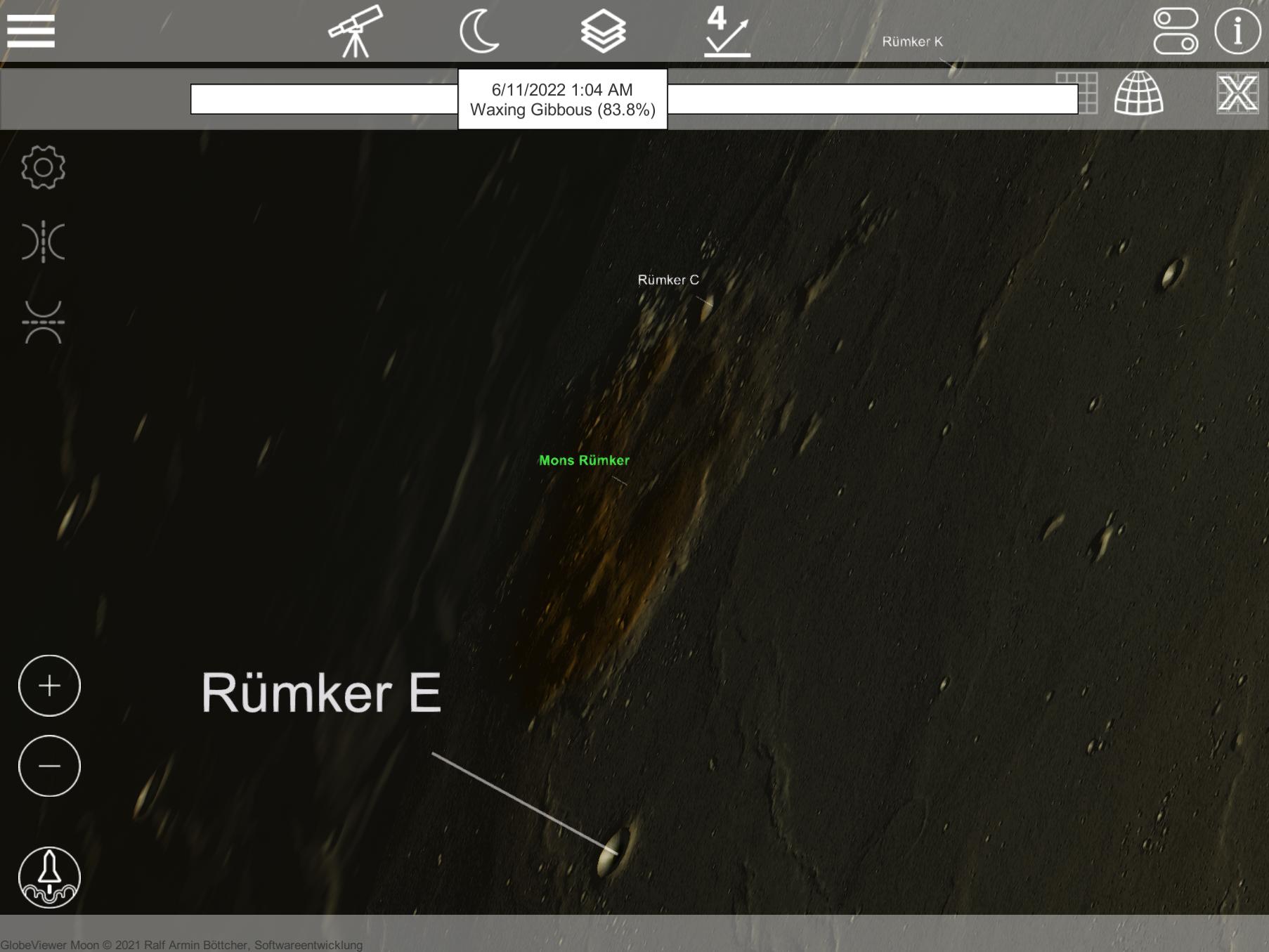

Mir am 11.06.22 00:00 aufgefallen. Mons Rümker erzeugte einen Schatten, der eine Einbuchtung auf der Lichtseite des Terminators bewirkt, ein interessantes Feature, eher die Umkehrung als sonst, wo "Features" in die Dunkelheit reinragen. Bei der Ermittlung in obigen Apps natürlich nicht dargestellt, man musste sogar sozusagen raten, welche Formation nun dafür in Frage kommt. Im obigen Video ist auch das richtig dargestellt, bei 1:54/1:55 .

habe mal versucht die Einstellung zu treffen. 3D-Kachel mit Mons Rümker geladen und auf die Kugel gelegt (Karte B11).
Das Problem ist, dass man harte Schatten nicht wirklich in Echtzeit hinbekommt. Das ginge nur über ein Rendering mit einem sehr detailierten 3D-Modell. Dazu bräuchte man aber sehr viel RAM um dieses gigantische Modell richtig gut darzustellen. Und viel Rechenzeit um dann das Rendering mit harten Schatten zu berechnen.
GlobeViewer Moon: Mons Rümker in globaler Ansicht
Außerdem ist Mons Rümker recht flach (im Vergleich zur Umgebung). Somit würde der Terminator gar keine stark sichtbare "Verzerrung" im Rendering erleben (außer der Terminator ist genau auf der Bergspitze).

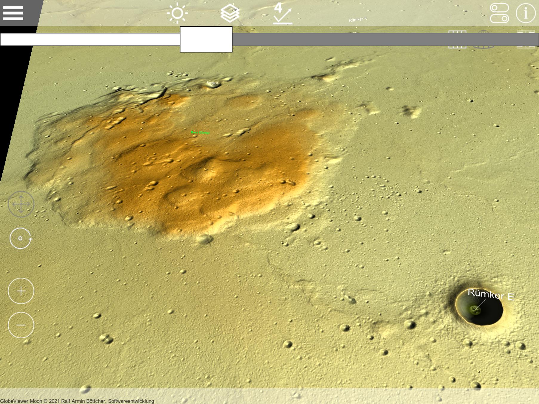

Hier als 3D-Höhenmodell in der orhtorektifizierten Darstellung.
GlobeViewer Moon: Mons Rümker in 3D-Ansicht

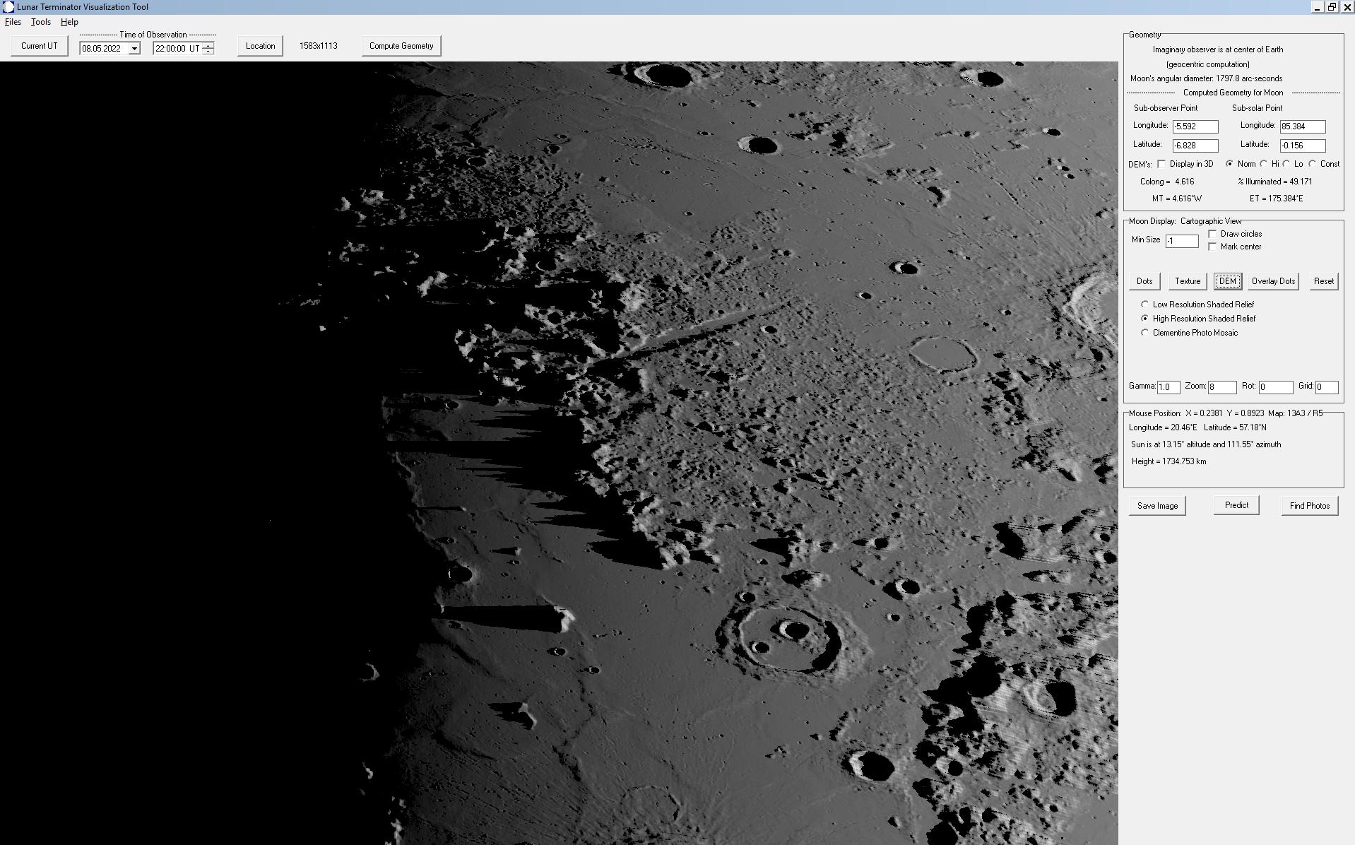

Das Programm ist schon älter, 2010 oder so. Die Installation (auf Win 10 hier) hat seine Tücken, als man benötigte Files weit verstreut zusammenkratzen muss.
Übersicht, was man benötigt: Downloads · fermigas/ltvt Wiki
Programm: LTVT Download · fermigas/ltvt Wiki , runterscrollen "LTVT_v0_21_4_full_version.zip", einfach entpacken, gibt keine Installation, dann einfach die *.exe starten. Alle weitere Files einfach in diesen Ordner reinlegen.
Lohnt aber.
Dieser Thread auf cloudynights stellt Files zur Verfügung, die man benötigt, und auf/über der alten Site nicht mehr zu finden sind: LTVT help please! - Lunar Observing and Imaging - Cloudy Nights
Die "Zusammenarbeit" mit obigem Virtual Moon Atlas wird mehrfach betont, dass man dessen Texturen verwenden könne usw., den Dreh dafür hab ich aber noch nicht rausgekriegt.
Die Schnellbleiche der Bedienung ist, vorausgesetzt, alle Files vorhanden und richtig verlinkt, unter
files>change external files association ; files wählen ... saven
tools>change dem options ; file wählen ... saven
Dann
a) Datum einstellen
b) oben compute geometry
c) rechts texture clicken
d) danach DEM clicken (hier LDEM_64) ==> ergibt das Resultat
Der Ort der Begierde wird einfach mit Mausklick auf die entspr. Stelle im (Voll-) Bild gewählt, rechts dann zoom Faktor 1x, 2x, 4x usw. einstellen, wird entspr. vergrössert, rechts Click auf texture stellt jedesmal das Bild her.

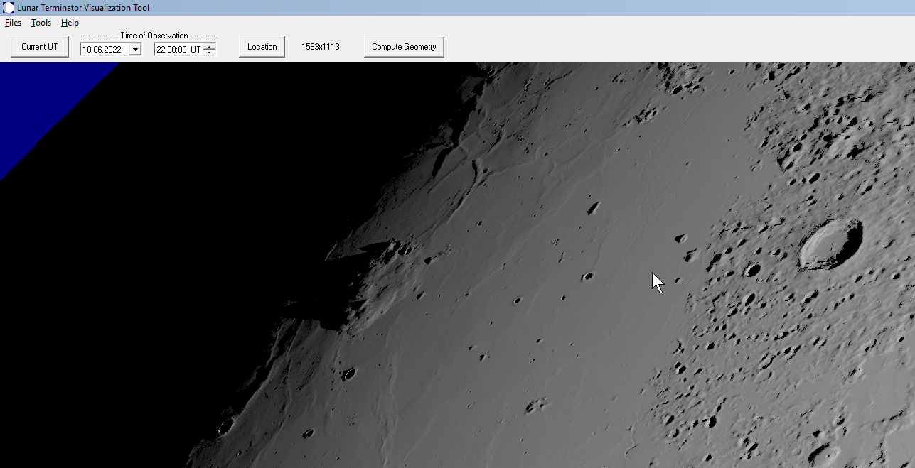

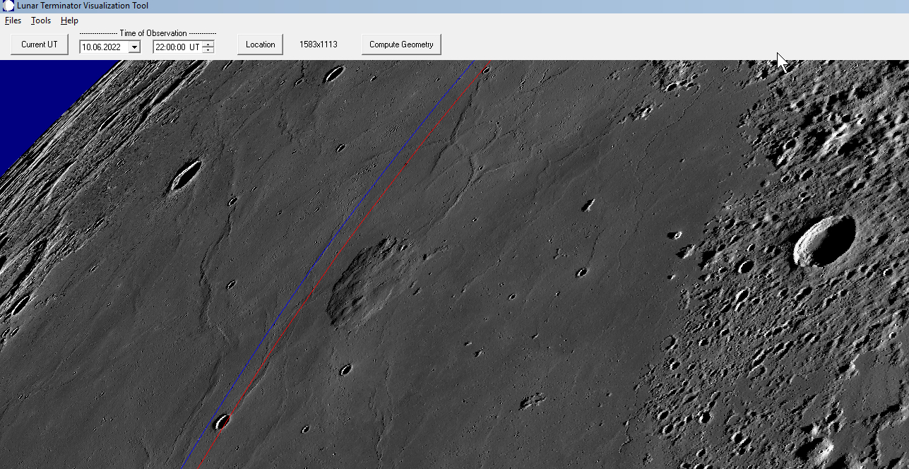

Hier der Mons Rümker, den ich in #4 erwähnt habe, die Simulation ergibt genau, was ich gesehen hatte (beachte: "zuviel Schatten" wird wieder rausgenommen):

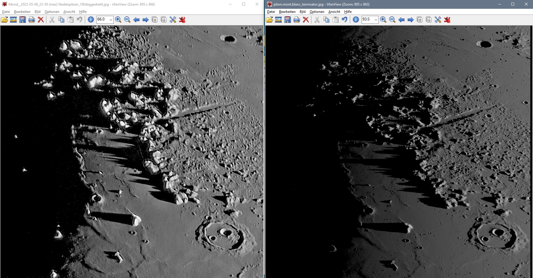

Kommt aber noch heftiger. Dieses Bild war mir aufgefallen, eine reale Fotografie Piton Alpen Mont Blanc: Nadelspitzen-Schatten der Mondalpen und Piton. Mit freundlicher Genehmigung (vorausgesetzt ...) von @Darkstar710 hab ich das Bild weiter verwurstet, links, im Vergleich zur Simulation rechts. Mir bleibt die Spucke weg, wie genau die Simulation ist (2tes Bild rechts Resultat mit Programmoberfläche):
Gruss
