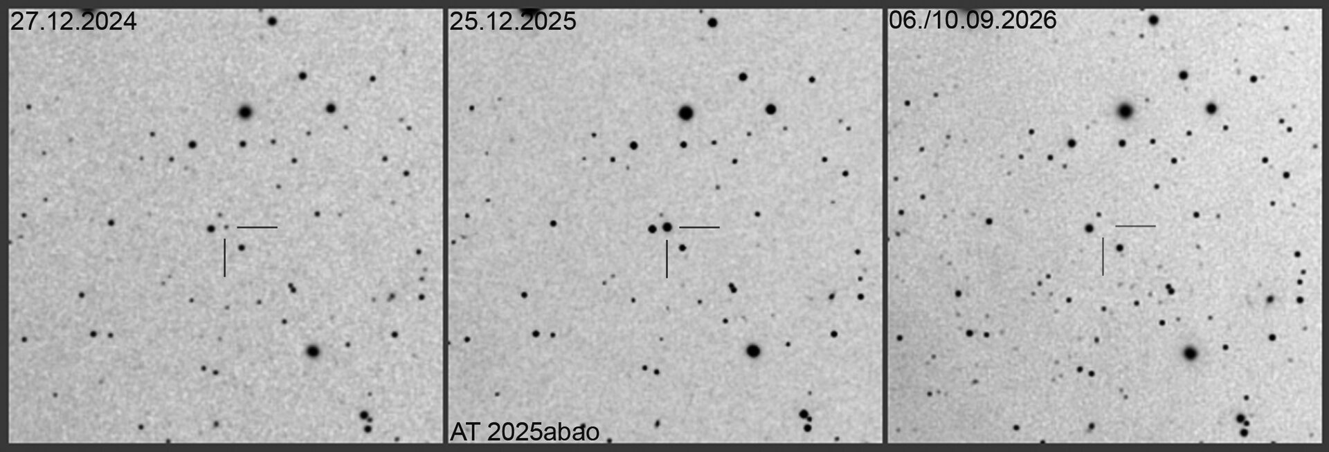

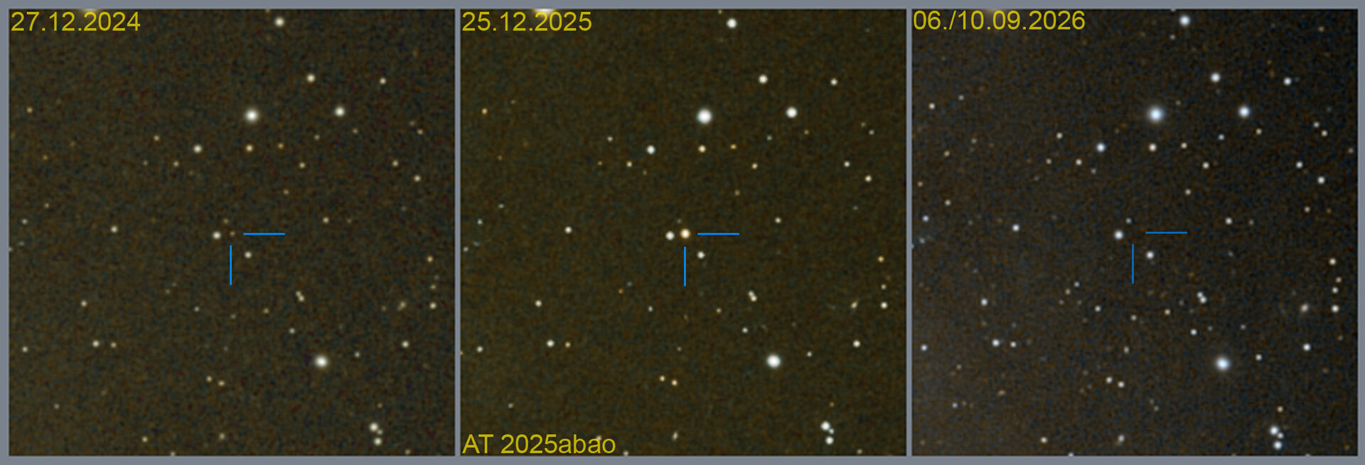

anbei Gegenüberstellung von Aufnahmen der am 19.10.2025 in M31 aufgefundenen Nova AT 2025abao aus dem Zeitraum: ca. 10 Monate vor Entdeckung bis ca. 11 Monate nach Entdeckung (RGB- sowie invertiertes Graustufen-Bild).
Die Abbildung vom 27.12.2024 zeigt den Nova-Vorläufer, einen lichtschwachen, rötlich erscheinenden Stern mit geschätzter Helligkeit von ca. Mag 19,5 (visuell über Vergleichssterne).
Zum Aufnahmezeitpunkt der zweiten Abbildung vom 25.12.2025 - 36 d nach Entdeckung - befand sich AT 2025abao auf einem länger andauernden Plateau der Lichtkurve mit hier abgeschätzten ca. Mag 15.
Die dritte Abbildung aus einer aktuellen Aufnahme - ca 291 d nach Entdeckung - zeigt keinerlei Spur der Nova. Unter den angewandten Aufnahmebedingungen war der Nova-Nachfolger, möglicherweise ein aufgeblähter roter Stern mit Strahlungsschwerpunkt im IR-Bereich, nicht nachzuweisen.
Aufnahme-Bedingungen: TS Apo 90F5Q - ASI 2600 MC-P - ZWO AM5 - 90 s lights: 132 lights [27.12.2024], 158 lights [25.12.2025], 132 lights [06./10.09.2026].
