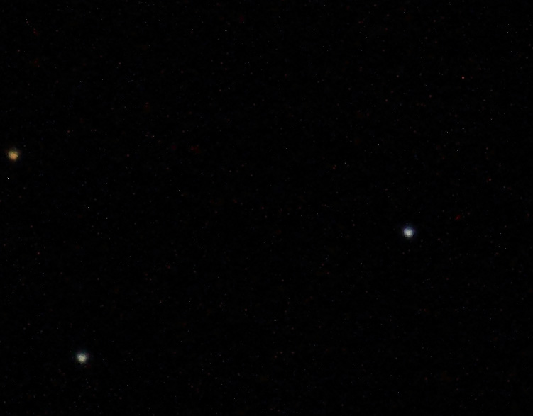

ich hatte die Tage M13 aufgenommen. Dabei ist mir die miese Abbildung der Sterne in den Ecken aufgefallen. Ich weiß natürlich das ein SC ein gekrümmtes Bildfeld hat. Dafür hab ich ja eigentlich einen Reducer auf f=6.3 / korrektor der APS-C gerade so noch ausleuchtet. Zumindest wird das Teil vom Hersteller so angepriesen:
Es handelt sich um dieses Teil:
Celestron Reducer
Der Reducer ist direkt auf das Meade SC aufgeschraubt, danach kommt der SC auf eos Adapter. Ich bin also sehr dicht dran. Der Optimale Abstand soll bei 105mm liegen. Ich bräuchte also noch ein Zwischenring von 61mm.
Dominik hat mir einen aufschlußreichen Link zukommen lassen:
Reducer Test
Laut diesem Test bringt aber eine Veränderung des Abstandes nicht viel. Ist es denn normal das diese Reducer das Bildfeld nicht wirklich ebnen?
An sich finde ich dei Brennweite von 1200mm bei f=6.3 ganz gut. Vor allem ist das 8" SC schön transportabel. Ich kann von zu hause leider nicht fotografieren. Die Lichtverschmutzung ist einfach zu stark.
Ansonsten muß ich mir halt überlegen ob ich mir nicht ein Newton kaufe und das SC wieder verkaufe. Ich denke ich bin inzwischen mit meinem Wissen und der Erfahrung so weit das hier einfach meine Ansprüche an die Optik auch mitgewachsen sind. Ich weiß natürlich das ein SC nicht die beste Sternenabbildung hat. Das war mir von Anfang an klar...
Gruß Markus
