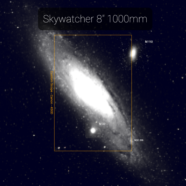

Also kann ich im Grunde den M31 mit einem 8" 1000mm vergessen^^
LG Ahmet
Richtig. Mit einem Meter Brennweite und APSC-Sensor ist das so.
Deine Simulation im FOV Kalkulator spricht ja für sich.
Aber:
Wenn Du mehr Zeit investierst, geht es doch, denn Du kannst immer noch ein Mosaik machen. Mit vier zusammengesetzten APSC - Aufnahmen fängst Du M31 gut ein. Und das mit dem Auflösungsvermögen von 8“ Öffnung. Es ginge also auch mit der Gerätschaft, die Du bereits hast.
Dietmar
