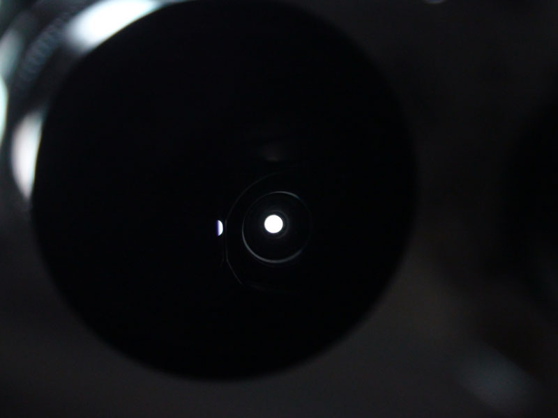

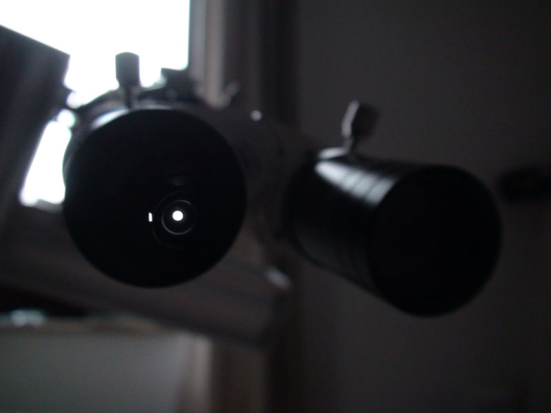

Hallo Leute,
ich verwende seit kurzem einen Maxbright Binoansatz an einem 12" Flextube Dobson, bisher nur ein paar mal für Planeten und Sternhaufen mit 25mm Plössel Okularen. Dabei sind mir zeitweilig (je nach Okulareinblick) störende Geisterbilder aufgefallen, d.h. zusätzliche Sterne im Gesichtsfeld überlagert.
Ich habe mir das ganze mal genauer an einem 70mm Refraktor angesehen und dabei folgendes festgestellt:
In jeder Okularaufnahme sind (ohne Okular) zusätzlich zum zentralen Hauptlichtaustritt zwei weitere, etwas versetzte Lichtaustritte sichtbar.
Mit Okular ergibt das jeweils 2 zusätzliche Austrittspupillen neben der Zentralen. Jede zeigt einen Teil des orginal Gesichtsfelds, geringfügig versetzt. Der Abstand der Austrittspupillen verringert sich mit kleinerer Okularbrennweite. Während es am 25mm Okular noch möglich ist, den Einblick so zu optimieren (genaues Einstellen des Augenabstands am Bino, sehr exakt gerader Einblick) dass nur das zentrale Bild gesehen wird, gelingt dies am 15mm Okular kaum mehr und am 8mm Okular gar nicht mehr, da der Abstand der Austrittspupillen zu klein ist. Ich habe hier immer überlagerte Geisterbilder gesehen !
Ich habe das ganze mit und ohne 2.6x GWK probiert, ohne einen merklichen Einfluss festzustellen. Wie gesagt, die 15mm und 8mm Okulare habe ich bisher nur am 70mm Refraktor probiert, gehe aber mal davon aus das es am 12" genauso ist.
Das Ganze ist am rechten Kanal deutlich kritischer als am Linken, prinzipiell aber an beiden Kanälen vorhanden.
Für Planeten mögen die Geisterbilder ja vieleicht ok sein, da sie meistens nur schwarzer Himmelshintergrund sind. Bei Sternhaufen freut man sich vieleich an der noch höheren Sterndichte? Aber für Mondbeobachtung ist das doch völlig untauglich da der Kontrast extrem leiden muss!
Ich hatte den Eindruck, der Maxbright würde im allgemeinen in Foren sehr gelobt und hätte angeblich keine störenden Reflexe. Sehe nur ich diese Geisterbilder, oder findet sonst niemand diese störend ? Immerhin gibt es einen Foren-Beitrag in dem genau diese Reflexionen im rechten Kanal erwähnt werden und als prinzipielles konstruktives Problem von Baader eingeräumt werden.
Wäre interessant euer Erfahrungen zu hören.

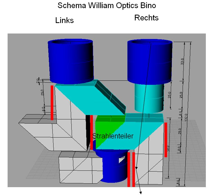

Hallo Dieter,
ich hab heute mal das Williams Optics Bino vermessen und die Reflexionen genauer untersucht. Leider zeigt sich, daß die Reflexionen prinzipbedingt sind. Sie können nicht einfach durch Schwärzung oder Blenden weggebracht werden.
Die stärkste Reflexion kommt vom Eintrittsfenster des Strahlenteilers, das streifend angeschaut wird. Eine Abhilfe könnte nur das Aufkitten eines Glaszylinders und Schwärzen der verbleibenden Fläche schaffen. Dann ist die Eintrittsfläche weiter vom Strahlengang entfernt und wird nicht mehr gesehen.
Flächen, die nicht Eintritt oder Austrittsflächen sind, sind sauber geschwärzt. Dort sind auch keine auffälligen Spiegelungen zu sehen. Die Ein- und Austrittsflächen sind auf der ganzen Fläche blank und nicht geschwärzt oder mattiert. Dort wäre eventuell noch ein wenig zu holen, aber dazu müßte das Bino zerlegt und danach neu justiert und verklebt werden :mauer: . Und Schwärzen bis auf einen genau definierten Kreis ist halt auch eine Präzisionsarbeit, die in einer normalen Fertigung nicht vorgesehen ist.
Im unteren Schema sind die Prismen hellblau dargestellt, der zweite Teil des Strahlenteilers hellgrün. Die Steckhülse und die Okularklemmen dunkelblau. Die Prismen sind zusätzlich entfaltet (also an jeder Spiegelebene gespiegelt) in hellgrau eingezeichnet. Maße bitte nicht zu ernst nehmen, da ist noch ein kleiner Fehler drin.
Vom Okular aus gesehen, spiegelt sich das Objektiv an Ein- und Austrittsflächen der Prismen. Diese sind mit roten Strichen markiert, die stärkste Spiegelung mit Doppellinie.
Die angekündigten Fotos sind leider nicht gelungen, ich muß sie neu machen. Aber mit dem 10mm Okular waren die Spiegelungen näher an der Austrittspupille.
Das Objektiv mit allen Spiegelungen wird durch das Okular auf die Austrittspupille abgebildet. Dadurch sind die Spiegelungen umso näher an der Austrittspupille, je kleiner die Okularbrennweite ist. Und sie landen bei kleiner Okularbrennweite in der Augenpupille und werden sichtbar. Bei großer Okularbrennweite stören sie sie nur, wenn das Auge nicht auf der optischen Achse ist. Die Probleme hängen nur mit der Okularbrennweite zusammen, nicht mit dem Okulartyp oder der Vergütung.
Ein Binoansatz ist halt immer ein Kompromiss, ähnlich wie auch ein Prismensatz im Feldstecher. Optisch sollte er eigentlich größer sein, aber aus Gewichts und Kostengründen darf er eine gewisse Größe nicht überschreiten. Und bei den günstigen Binoansätzen (egal ob William Optics, Baader, TS oder sonstige) ist halt die Prismengröße auf 25mm beschränkt, bei 23mm freier Öffnung und fast keinem Abstand von Öffnung zu Spiegelfläche.
Clear Skies
Arnold

Wow Arnold,
super Darstellung und Erklärung. Sogar das eigene Bino zerlegt um der Sache auf den Grund zu gehen, da bin ich einigermaßen Platt! Respekt :respekt2:
Musste erstmal etwas darüber nachdenken um das ganze zu verstehen !
Also nochmal rekapituliert ob ich das richtig verstanden habe:
- Die Reflexe entstehen durch Spiegelung an den Prismen Ein/Austrittsflächen. Dies passiert wenn der Strahlengang im Prisma parallel zu der Fläche verläuft, also z.B. nach der ersten Reflexion an der 45 grad Kante direkt nach Eintritt ins Prisma.
- Der schräge Pfeil im rechten Zweig deines Bildes stellt einen möglichen gespiegelten Lichtweg aus Okularsicht dar.
- Noch nicht ganz klar: Warum gibt es dann genau jeweils die zwei scharf begrenzten Neben-Austritspupillen und keine kontinuierliche Erweiterung ? Ist das durch die Begrenzung der (roten) Reflektionsflächen ?
Und nebenbei, wie werden dann eigendlich reflexfreie Binos konstruiert ?
Wenn ich das bisher richtig verstanden habe, müsste doch der Winkel des Geisterbild-Strahls genau dem Objektwinkel (Winkelabweichung des Geisterbildes zum zentralen Gesichtsfeld) für die jeweilig Neben-AP sein ? Unabhängig von der Objektiv Brennweite, oder habe ich da einen Denkfehler ?
Der Winkel ist dann: atan(NebenPupillenAbstand / OkularBrennweite), überschlagen gibt das bei 3mm AP-Abstand (grobe Schätzung, muss heute abend mal nachmessen) im 25mm f_Okular etwa 7 grad.
Das ist zumindest in der Größenordung was ein f/5 System (der 70mm Refraktor) für soeinen reflektierten schrägen Lichtstrahl noch druchlassen würde, aber natürlich deutlich mehr als das echte vorhandene Gesichtsfeld bei Bino Beobachtung.
Könnte man dann nicht versuchen das Gesichtsfeld vor dem Bino entsprechend einzuschränken ? Dann würden die Geisterbilder ja nur dunkel sein und nicht stören. Wo sollte man das denn am Newton am besten machen ? Ultralange Taukappe wäre vermutlich möglich aber wahrscheinlich sehr unhandlich ?
Ist dies veileicht auch der Grund warum die Geisterbilder an manchen Systemen nicht störend auffallen bzw. gar nicht vorhanden sind, da deren Gesichtsfeld systembedingt kleiner ist (interne Blenden oder so) ?
Zusätzlich scheint ja noch das Teleskop Öffnungsverhältniss eine Rolle zu spielen, da man bei langbrennweitigen Systemen wie Cassegrain z.B. gar keine Okular f<20mm benötige, während ich bei meinem f/5 Dobson damit noch keine ausreichende Vergrößerung habe. Und oberhalb von etwa 20mm Okularbrennweite kann man ja durch genauen Einblick die Geisterbilder vermeiden.
Gruss,
Dieter
@ Arnold, ich habe nur den Maxbright, kein Grossfeldbino. Kann also dort nichts nachmessen.
Hallo Dieter,
neben einem hellen Objekt (Mond, Planet, heller Himmelshintergrund am Tag) entstehen in der Brennebene rechts und links jeweils um 25mm (Prismenbreite) versetzte Spiegelbilder. Wie weit sie beleuchtet sind, hängt von Lage und Ausdehnung der spiegelnden Fläche ab. Die Nebenaustrittspupillen sind die Abbildungen des gespiegelten Objektivs, ihr Durchmesser ist gleich der Austrittspupille. Begenzungen der spiegelnden Fläche beschneiden diese Nebenaustrittspupillen.
Eine Einschränkung des Gesichtsfeldes vor dem Bino ist nicht praktikabel, zumindest nicht, wenn keine Relaisoptik vorhanden ist. Eine Taukappe, die auf 0.5 Grad einschränkt, müßte bei 100 mm Öffnung mindestens 10m lang sein, und würde dann kontinuierlich vignettieren. Für eine einigermaßen scharfe Begrenzung wäre sie noch viel länger ?)!
Wirklich reflexfreie Binos kann ich mir nicht so einfach vorstellen, zumindest nicht, wenn der gesamte Prismenquerschnitt ausgenutzt werden soll. Bei manchen aufwendigeren Geräten sind die Fenster wenige mm über die Prismenfläche erhaben, oder Gruben eingefräst, die als Lichtfallen wirken. Dann können auch die restlichen Flächen mattiert und geschwärzt werden. Kostet aber wieder Lichtweg, oder Bildfeld. Je nacht Sichtweise.
Das Bino hab ich ja eigentlich geöffnet, um es zu verstehen. Früher oder später wird wohl ein echtes Großfeldbino kommen, aber dann wirklich groß ! Und bevor ich dieses Abenteuer starte, möchte ich alle Einschränkungen genau kennen. Licht hat ja mein 16" Dobson genug, aber das Aufteilen auf 2 Okulare ist nicht so einfach.
So als erste Abhilfe bleibt mir nur der bereits genannte Rat: Okulare mit maximaler Brennweite, die noch ein ausreichendes scheinbares Gesichtsfeld bietet. Bei mir sind es 20mm Okulare mit ca. 66 Grad Bildfeld. Und dann die Vergrößerung mit Barlow oder GWK vor dem Bino machen! Damit bringt man die Spiegelungen auf maximale Entfernung von der Austrittspupille.
Details kann ich mir erst mal überlegen wenn ich ein wenig mehr Zeit habe. Dann möchte ich das Ganze vielleicht in ein Raytracing Programm bringen. Aber derzeit hab ich zu viele Baustellen.
Clear Skies
Arnold

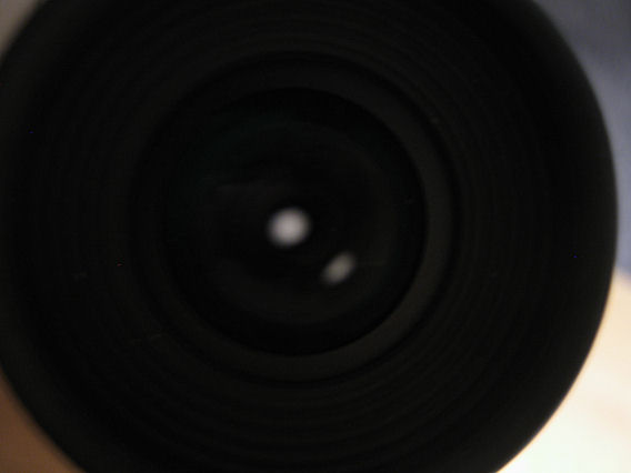

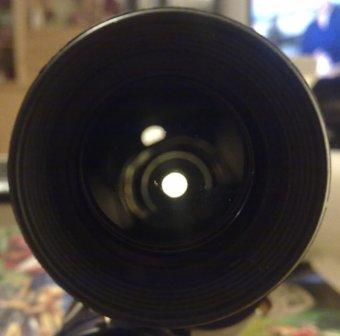

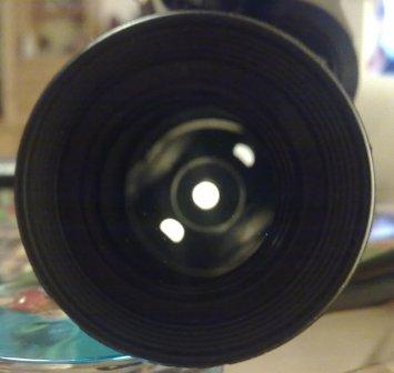

So, der Vollständigkeit halber hänge ich hier noch mal die Bilder rein mit den Nebenpupillen, welche die Geisterbilder erzeugen. Aufgenommen mit dem Bino an einem 50mm Sucherfernrohr welches auf eine helle Wand guckt. Die ersten beiden Bilder an einem 25mm Okular, das letzte an einem 15mm. Im rechten Okular jeweils 2 Nebenpupillen sichtbar, im linken Kanal nur eine ausgeprägt.
Die Unschärfe kommt durch die Aufnahmekamera, ist in der Realität nicht vorhanden.
Man sieht die Nebenpupillen auch wenn man den Bino mit Okular ohne jedes Objektiv vor eine helle Fläche hält (dann aber noch mit zusätzlichen Reflexen).
Nach wie vor bin ich mir nicht sicher ob mein Bino-Exemplar ein Ausreisser mit extremen Reflexen ist, oder das wirklich normal ist. Wenn also jemand mit einem 25mm Prismen Bino das bei sich mal ausprobieren könnte ... :help:
Als momentane "Lösung" werde ich mich in der Tat auf die 25er Okulare beschränken müssen und sehen wie ich meine schon gekauften 8mm und 15mm (je 2x !) loswerde.

Hallo Dieter,
leider kein Ausreisser, sondern ganz normal. Die Okularbilder sehen bei meinem William Optics Bino gleich aus. Die Fehler treten bei allen kleinen Binos (egal welcher Markenname) in der selben Form auf, sind in Reviews immer wieder erwähnt :Trost:.
Interessant wäre es zu wissen, ob die Fehler beim Großfeldbino ähnlich sind (nur ein wenig weiter von der Hauptpupille weg), oder ob dort das Prismenlayout etwas anders ist ?) . Ein Bino ist halt ein Kompromiss, vielleicht dort etwas besser getroffen. Vielleicht kann ein Besitzer des Großfeldbinos (Baader, Denk, Televue) ein Okularbild reinstellen? Die ganz großen von Siebert sind ja kaum verbreitet.
Bei Planeten schaut es ja nicht wirklich schlimm aus, da ist kein zweiter Planet daneben. Am Mond hilft nur lange Okularbrennweite und Barlow/GWK. Und am Kugelsternhaufen darüber freuen, daß noch ein zweiter ganz in der Nähe ist :totlach:.
Jedenfalls trotzden viel Freude mit Deinem Bino, es zahlt sich aus!

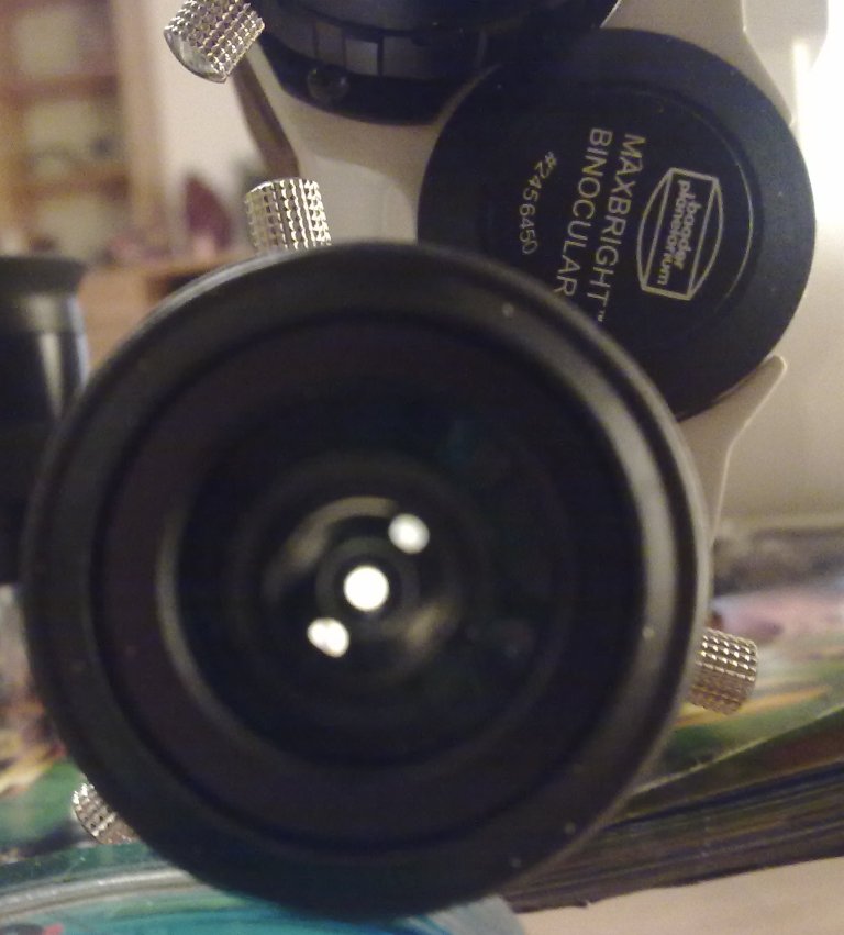

Hallo
Habe heute mein Maxbright bekommen. Wenn ich ohne Okular durchsehe, kann ich an den "Seitenwänden" auch Spiegelungen entdecken. Am Teleskop konnte ich das Gerät noch nicht ausprobieren.
Mal ein, evtl. naiver, Lösungsvorschlag: Könnte man die Reflexe nicht durch, dem AP-Durchmesser angepasste, Blenden ausblenden? Also dass man sich aus schwarzem Tonpapier einen Kreis mit passendem Loch ausschneidet und damit das Okular bedeckt?
LG Michael

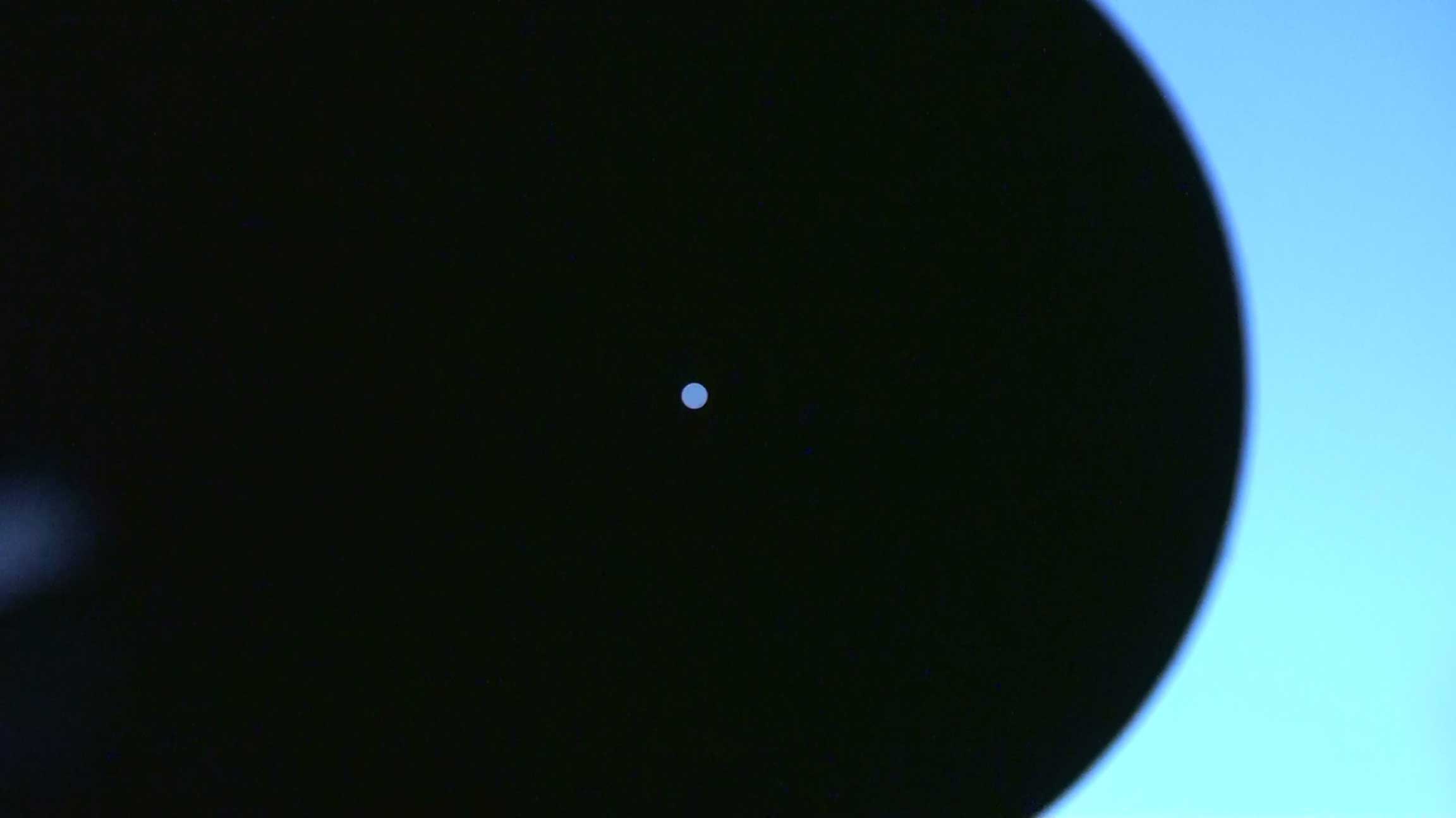

also beim Großfeldbino von Baader gibt es keine derartigen Geisterbilder, und zwar unabhängig von der verwendeten Okularbrennweite.

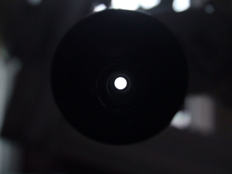

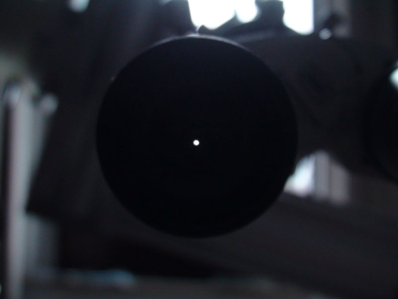

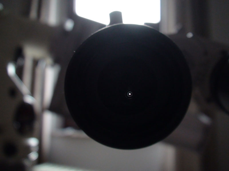

Ich habe das heute mal an meinem Tak FS-102, also einer f/8 Optik mit drei verschiedenen Okularbrennweiten untersucht:
35 mm Baader Eudiaskopisch (AP = 4.4 mm)
8 mm TV Radian (AP = 1 mm)
5 mm TV Radian (AP = 0.63 mm)
Außer der jeweiligen AP ist nichts Auffälliges zu sehen.
Mit freundlichen Grüßen,
Peter

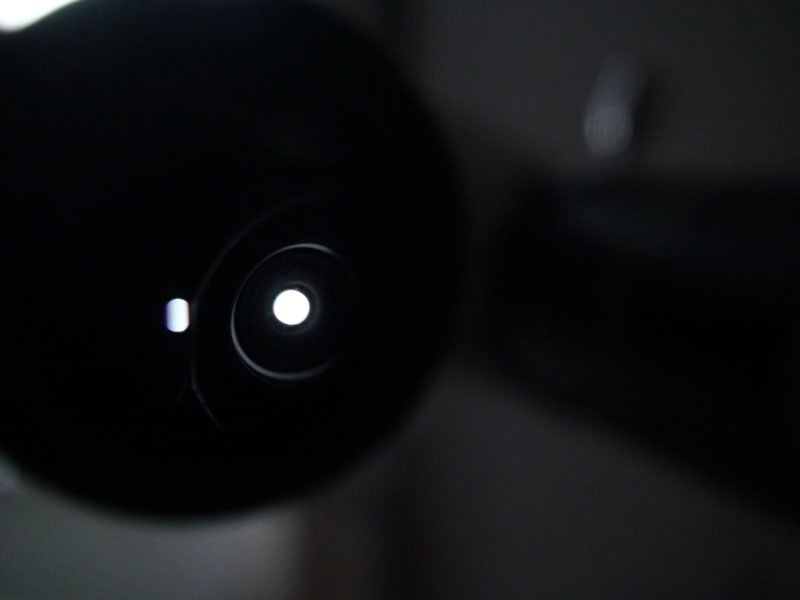

Hier ist noch ein weiteres Bild, welches das Binokular (mit den 35 mm ED Okularen) als Ganzes Zeit.
Die Reflexe neben der AP stammen nicht vom Binokular, sondern von der kameraseitigen Beleuchtung.

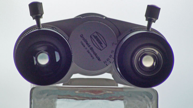

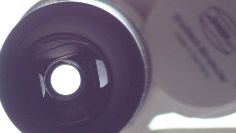

Hallo allerseits nochmal,

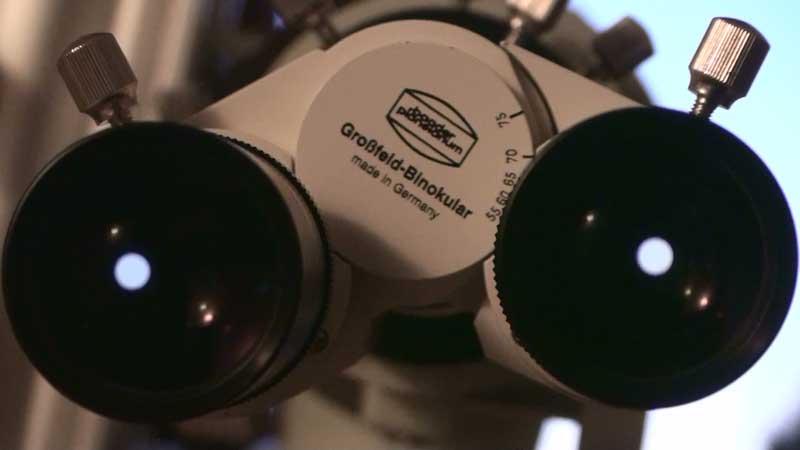

ich habe mein Großfeldbino heute nochmal eingehend untersucht und dabei insbesondere die von Jens aufgeführten Punkte soweit wie möglich beachtet.
Zu (1): Wenn man das Binokular ohne Teleskop gegen den Tageshimmel oder gegen eine helle Wand richtet und dann aus gehörigem Abstand von etwa 50 cm von hinten auf die Okulare schaut, kann man in der Tat in jedem Okular neben der zentralen Pupille rechts und links noch zwei wesentlich schwächere Nebenpupillen sehen.
Diese Nebenpupillen sind unterschiedlich stark abgeschnittene und auch unterschiedlich stark verschobene Abbilder der zentralen Pupille. Insbesondere fällt dabei eine erhebliche Asymmetrie im Erscheinungsbild zwischen dem linken und dem rechten Okular auf.
Zur besseren Veranschaulichung habe ich das mal photographiert. Das erste Bild zeigt das Binokular als ganzes aus einem Abstand von etwa 50 cm vor dem Tageshimmel. Das zweite Bild zeigt das rechte Okularende, und das dritte Bild das linke Okularende. Dabei waren auf beiden Seiten 35 mm Baader ED Okulare montiert. Frontseitig ohne Teleskop und ohne GWK.
Die hier photographierte artifizielle Situation macht zwar deutlich, dass auch das Großfeldbinokular solche konstruktionsbedingten Nebenpupillen hat. Das bedeutet aber noch lange nicht, dass diese bei bestimmungsgemäßer Verwendung am Teleskop eine Rolle spielen. Meine Untersuchungen an einer f/8 Optik mit verschiedenen Okularen und Glaswegkorrektoren zeigen denn auch, dass diese Nebenpupillen unter realistischen Beobachtungsbedingungen (Auge am Okular) keine Rolle spielen.
Fortsetzung folgt ...
Peter

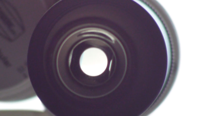

Und zum Schluss noch mal drei Bilder von den Nebenpupillen. Diesmal am Teleskop mit Großfeldbino und 2.6-fach GWK.
Okular ist 35 mm Baader ED. Mit den kurzbrennweitigen Radians sieht man überhaupt nichts von den Nebenpupillen.
Um die Nebenpupille überhaupt auf's Bild zu bekommen, musste die Kamera ca. 50 mm hinter dem Okular platziert und
20° bis 30° gegen die Okularachse verkippt werden. Das ist eine völlig unrealistische "Einblickposition" unter normalen
Beobachtungsbedingungen!

Soeben habe ich verschiedene Konfigurationen an meinem f/5.6 Refraktor getestet. Die GWKs 2.6 und 1.7 habe ich vor Jahren verkauft, so dass ich mit dem GWK 1.25, einer TV 2xBarlow sowie einer ABBE Barlow testen konnte. Die Barlows sind jeweils mit T2 Gewinde am okularseitigen Ende ausgerüstet, so dass ich sie direkt mit einer Ringschwalbe am Binostutzen ansetzen konnte. Zum Test waren 18mm Takahashi LE Okulare im Bino eingesetzt.
Folgende Ergebnisse, visuell axial aus 50cm Abstand auf die Okulare blickend:
1) GWK 1.25 im Bino eingeschraubt: keine Nebenpupillen
2) TV-Barlow am Bino: Stark sichtbare Nebenpupillen (siehe Bild)
3) TV-Barlow am Bino plus GWK 1.25 im Bino: Sichtbare Nebenpupillen, weniger auffällig als ohne GWK.
3) ABBE-Barlow am Bino: Sichtbare Nebenpupillen, stärker sichtbar als 3) aber geringer auffällig als 2)
4) ABBE-Barlow am Bino plus GWK 1.25 im Bino: Kaum sichtbare Nebenpupillen
Für 2) habe ich das Ergebnis fotographisch festgehalten. Dieses Bild anbei, etwas unscharf da verwackelt und der Makrobereich unzureichend war.
Für jede Konfiguration habe ich noch geprüft, ob Reflexe bei direkten Einblick in die Okulare sichtbare waren. In jedem Fall, bei dem Nebenpupillen bei Blick aus der Entfernung sichtbare waren, waren Reflexe im direkten Einblick bemerkbar. Nach meinem Dafürhalten müssten die Reflexe bei kürzer brennweitigen Okularen umso stärker auffallen, da sie näher ins Zentrum der augenseitigen Okularlinse rücken und die Augenpupille nachts weit geöffnet ist.
Jens
