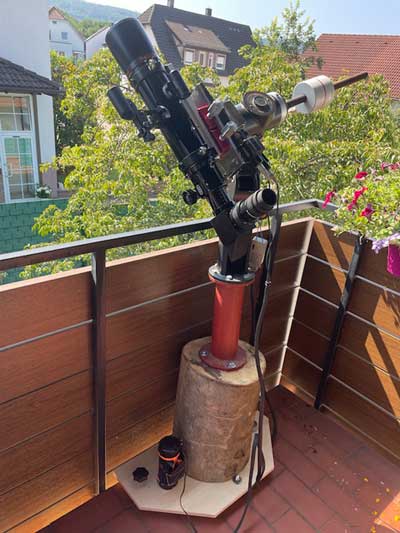

Hallo Steffen,
8" ist noch keine große Öffnung und auch nicht besonders Seeinganfällig.
Das Problem liegt meistens eher darin begründet, dass die wenigsten mit Taukappe, Tubusisolierung und ohne Lüfter beobachten, was für ein Spiegelteleskop pures Gift ist.
Dadurch wird man schnell zum Grenzschichtbeobachter und kann dann Tubusseeing und Atmosphärisches Seeing nicht mehr auseinander halten.
Ich bin selber Balkonaut und habe da eine ganz andere Statistik, es gibt überraschend viele gute Nächte, allerdings überlasse ich dabei auch nichts dem Zufall.
LG
