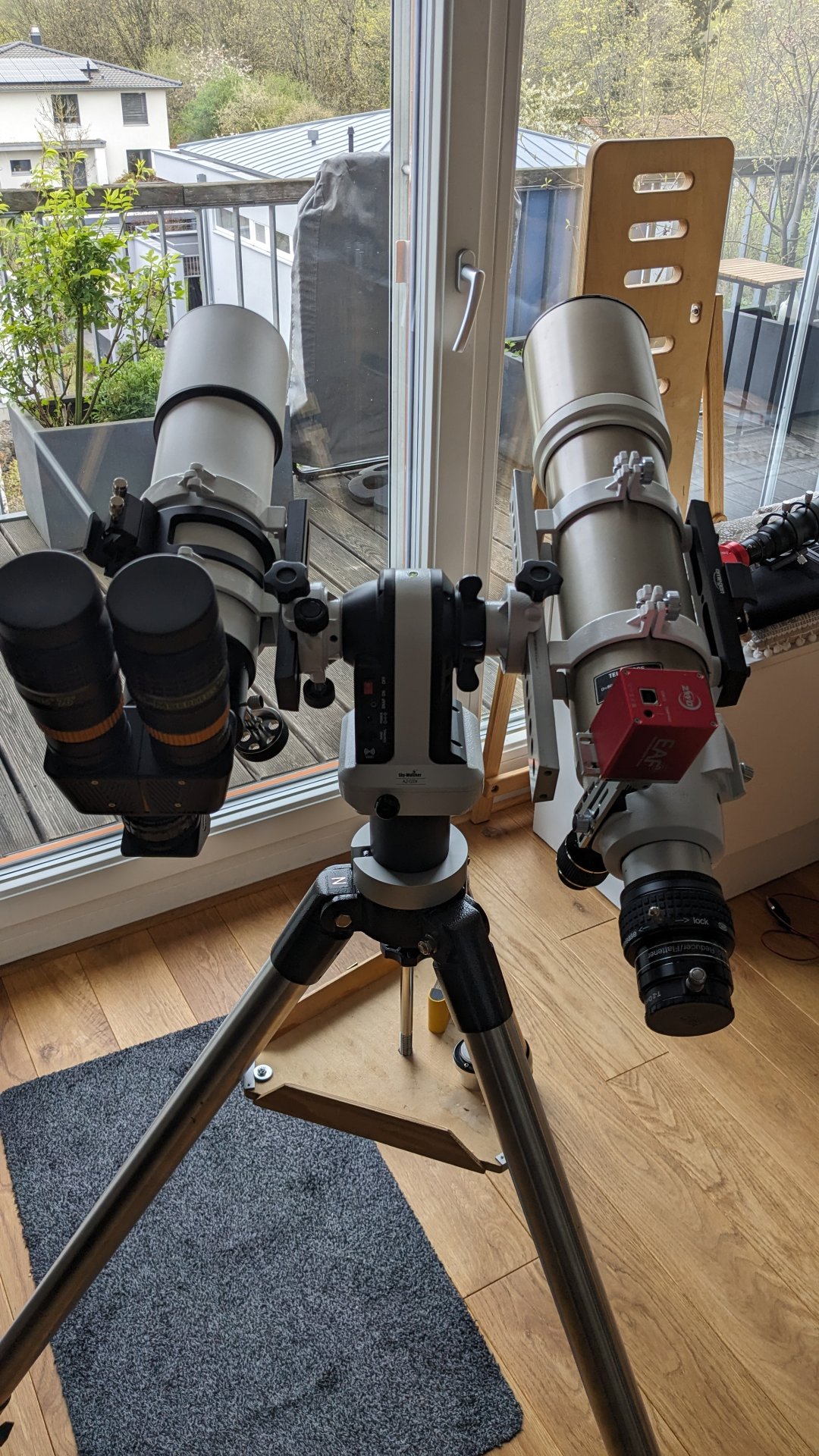

Hi, ich hab die Azgtix mit Volksapo. Ich mach damit EAA und Sonne im Weißlicht. Links ist ein 90/500 Achromat bin Bino für Weitfeld. Die zweite Klemme an der Azgtix kannst du Gegenüber dem Auslieferungszustand um 90 Grad drehen und so parallel Teleskope montieren Für Planeten z.b kleiner Mak. Ich hab ein EQ-5 Stativ drunter. Braucht dann aber Adapter auf 3/8"
Matthias
Matthias
Hallo Matthias,
das hilft mir schonmal ein Stück weiter. Ich hab gerade so bisschen das Hirngespinst eine GTIx mit einem 80er APO und einem 125er Mak parallel zu betreiben.
Grüße, Robert
