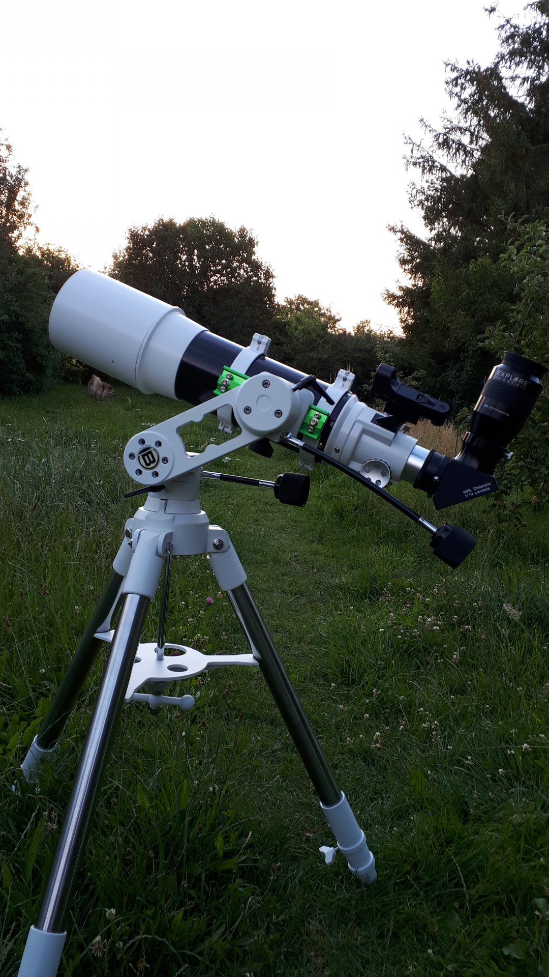

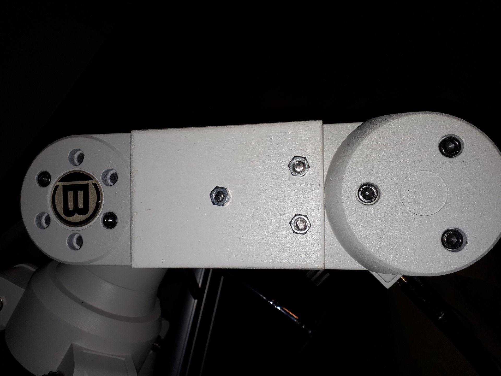

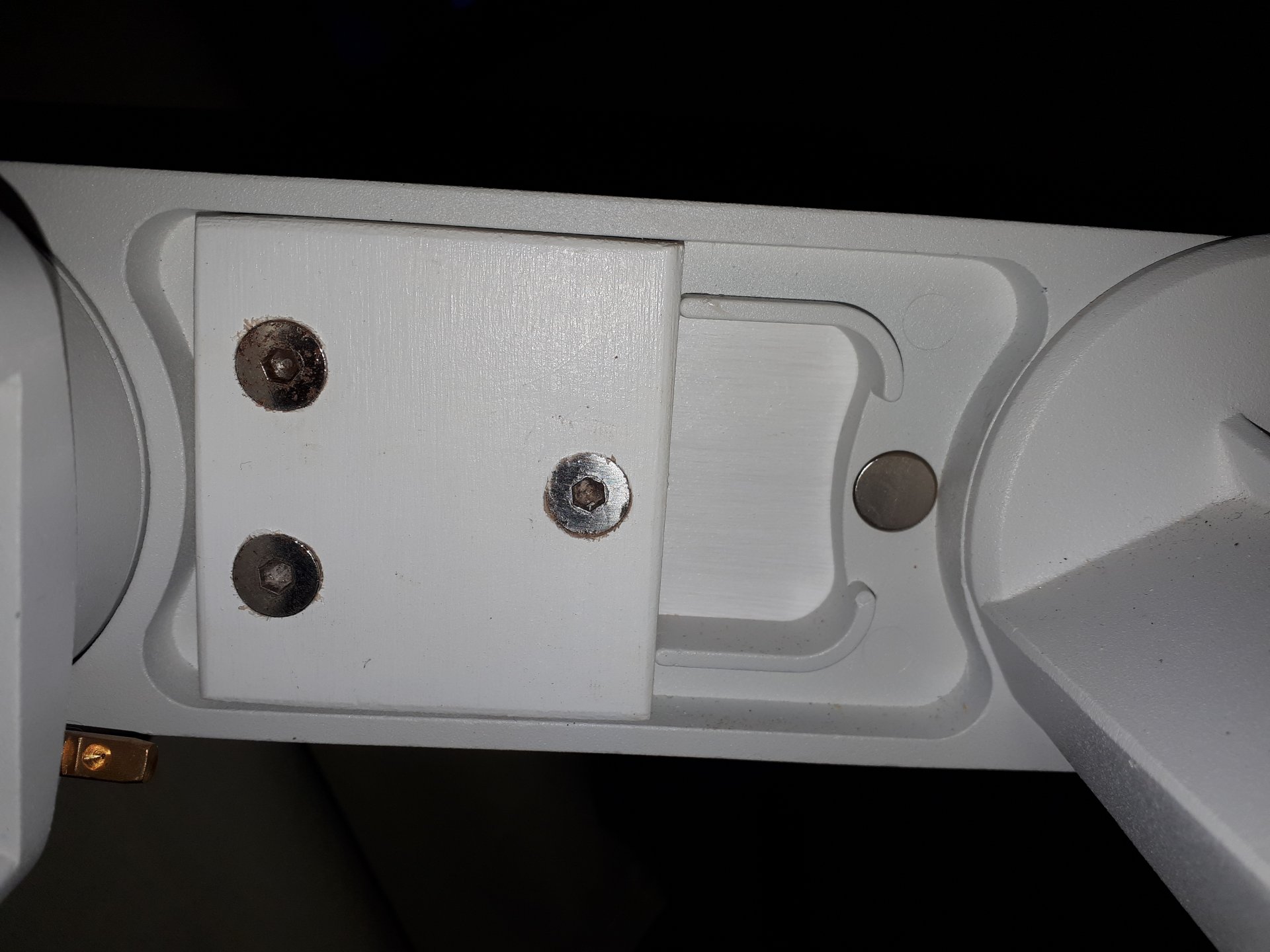

Eine weitere Alternative wäre vielleicht auch die ES/Bresser Twilight 1 (baugleich: TS AZ GP).
Auch hier lässt sich der Arm um 45° verstellen um besser zenithnah beobachten zu können. Die Tragfähigkeit ist mit 8 kg angegeben und sie trägt bei mir einen SW 120/600 mit schweren Okularen noch recht ordentlich; hier ist aber dann auch die Grenze so ziemlich erreicht. Durch eine kleine Versteifung des Arms konnte ich das Nachschwingen nochmals halbieren und bin spätestens jetzt voll zufrieden.
Gruß Horst
