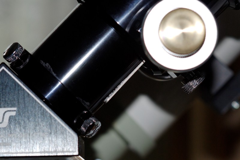

bei meinem 80/480 Triplet von TS hatte ich von Anfang an so meine Zweifel bezüglich des Okularauszuges. Wegen der Kosmetik (Flecken) und der mangelhaft verklebten Stahlschiene (siehe Anhang) hatte ich bei TS reklamiert und nachträglich einen Nachlaß erhalten. Insofern war der Mangel für mich damit erledigt. Der OAZ ließ sich bisher auch ohne Probleme verstellen.
Gestern aber, nachdem ich mein Geraffel mal wieder wegen Umstellung zurück auf OAG zerlegt und genauer unter die Lupe genommen habe, bekam ich fast einen Schock, als ich sah, wie krumm die Stahlschiene auf einmal saß.
Sie hatte sich Richtung Teleskop verschoben, ist über den Anschlag am Auszugsrohr hinaus gerutscht und wurde von der Crayford-Welle derart verbogen, daß sie nun ca. 3mm von der Auflagefläche des Auszugsrohrs abstand. Die Welle und das Auszugsrohr selbst haben zum Glück keine Macke abbekommen.
