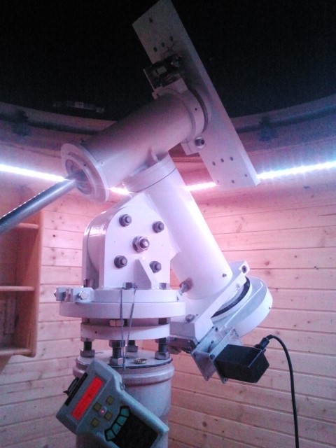

entschuldigt bitte das ich sehr lange nichts mehr ergänzt habe. Leider konnte ich kein Prospekt zu dieser Montierung bekommen.
Sonstige Infos sind auch dünn gesäht. Aber allen vielen Dank für die Bilder und Infos.
In letzter Zeit habe ich aber einige Fortschritte mit der Montierung machen können.
-Die Lackierung und Montage ist soweit abgeschlossen.
- Der Tangentialarm wurde abgesägt und ein Schneckenrad einer LX 200 Montierung adaptiert.
- Ein Skysensor 2000 PC ist an der RA Achse schon adaptiert und bewegt die Montierung schon mal
- Der Motor der Dek Achse ist auch bald fertig.
Anbei mal ein Bild wie es im Moment aussieht.
Sven

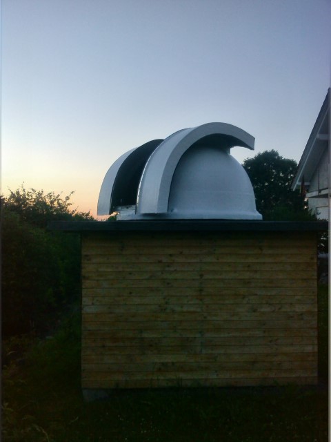

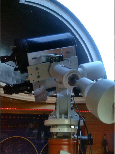

nach einigen Änderungen und erneuten Umbauten kann man nun schon mal etwas "Spechteln" gehen.
Die Montierung trägt derzeit einen 12" Meade SC und einen SuperApo mit 130mm.
Was natürlich extrem Laune macht ist die schnelle Einsatzbereitschaft. Lucke auf und fertig!!!
