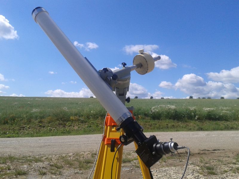

ich möchte kurz die Komplettrestauration meines Zeiss AS80/1200 aus den 50ern Jahren vorstellen.
Ausganspunkt war ein ziemlich ramponierter und mit ein paar Dellen versehender Tubus. Im Innenbereich waren zwei Blenden locker und die Reflexfarbe war schlecht und auch rostig. Der Okularauszug war stark angelaufen und schwergängig.
Anbei ein paar Fotos:
#3
Auf Grund des schlechten Zustands habe ich mich für eine Komplettrestaurierung entschieden.
Zuerst wurde alles demontiert und den Tubus dann komplett abgebeizt.
#4
Danach erfolgte ein komplettes schleifen im Aussenbereich und innenbereich. Für den Innenbereich habe ich mir spezielles Werkzeug gebaut. Eine saumässige Arbeit !!!
Nach dem Schleifen wurden die beiden losen Blenden wieder neu verstiftet.
#5
Habe mich lange nach einer passenden Innenschwärzung umgeschaut und einen passenden Lakierer zu finden war nicht leicht.
Habe dann die Nextel Grundierung und Sued Coating verwendet.. nicht billig, aber besser als der Schultafellack und sonstige Astrofarben.... sieht aus wie original ZEISS beschichtung ?!
Schwarz-Schwärzer-Nextel
Die 3 blanken Stellen der Okularführung habe ich natürlich noch manuell nachlackiert !
#6
Als nächster Schritt wurde dann das Fernrohr grundiert und in Perlweiss stumpfmatt lackiert.
Okularauszug und sonstige Teile wurden ALLE gereinigt und wieder neu eingestellt.
Okularauszug läuft nun wieder butterweich und ist mit Teflonfett von Baader gefettet.

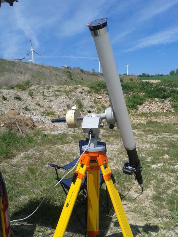

... etwas stolz bin ich schon auf das Ergebnis... sieht aus wie NEU!
P.s. die ZEISS 1b Montierung ist noch nicht restauriert... und das Stativ ist zwar nicht "Historisch" dafür aber äusserst schwingungsarm.
#9
Nach dem Firstlight ist keinerlei Farbe zu erkennen und die Abbildung ist knackscharf und ohne Makel. Ich kann sagen: Bisher das Beeindruckenste was ich visuell in Bezug auf Schärfe und Kontrast mit einer solchen Öffnung gesehen habe.
Das Gesamtprojekt war zwar sehr zeitaufwendig und nicht gerade günstig, aber für eine solch gute Abbildungsleistung hat sich die Mühe gelohnt !!! Eine lange Brennweite mit f15 zahlt sich visuell grundsätzlich aus ! Schade das heutzutage nur solche kleinen "Stummelteleskope" für die Astrofotografie "modern" sind ....
Besonders das Fokusieren ist eine Freude.

Leider gab es keine schönen Sucherfernrohr und deshalb wird ein Selbstbau-Messingaufnahme für einen 30er Sucher konstruiert und in Perlweiss stumpfmatt lackiert.
Nach diesem Projekt muss ich mal das Zeiss AS150/2250 so langsam mal anfangen.
