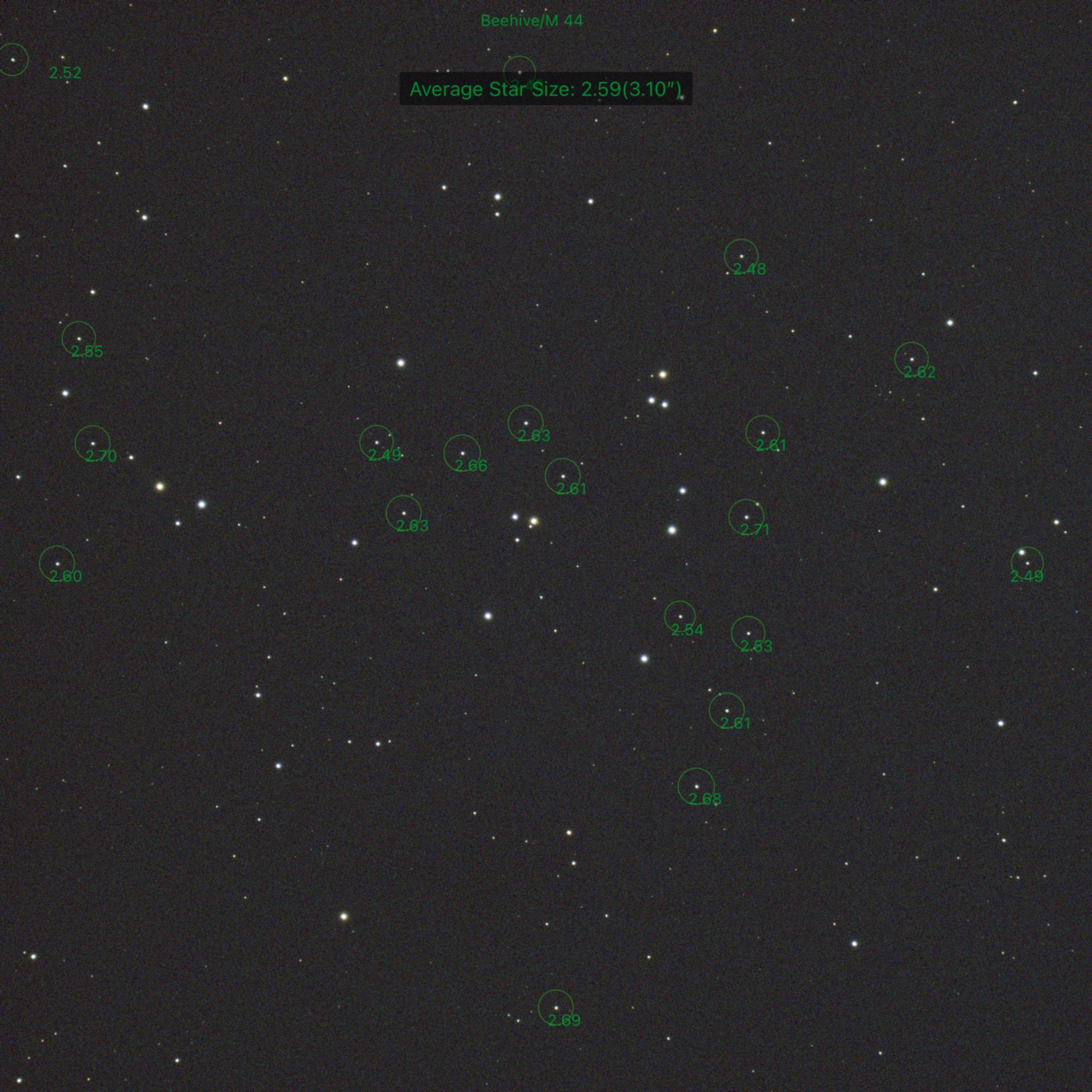

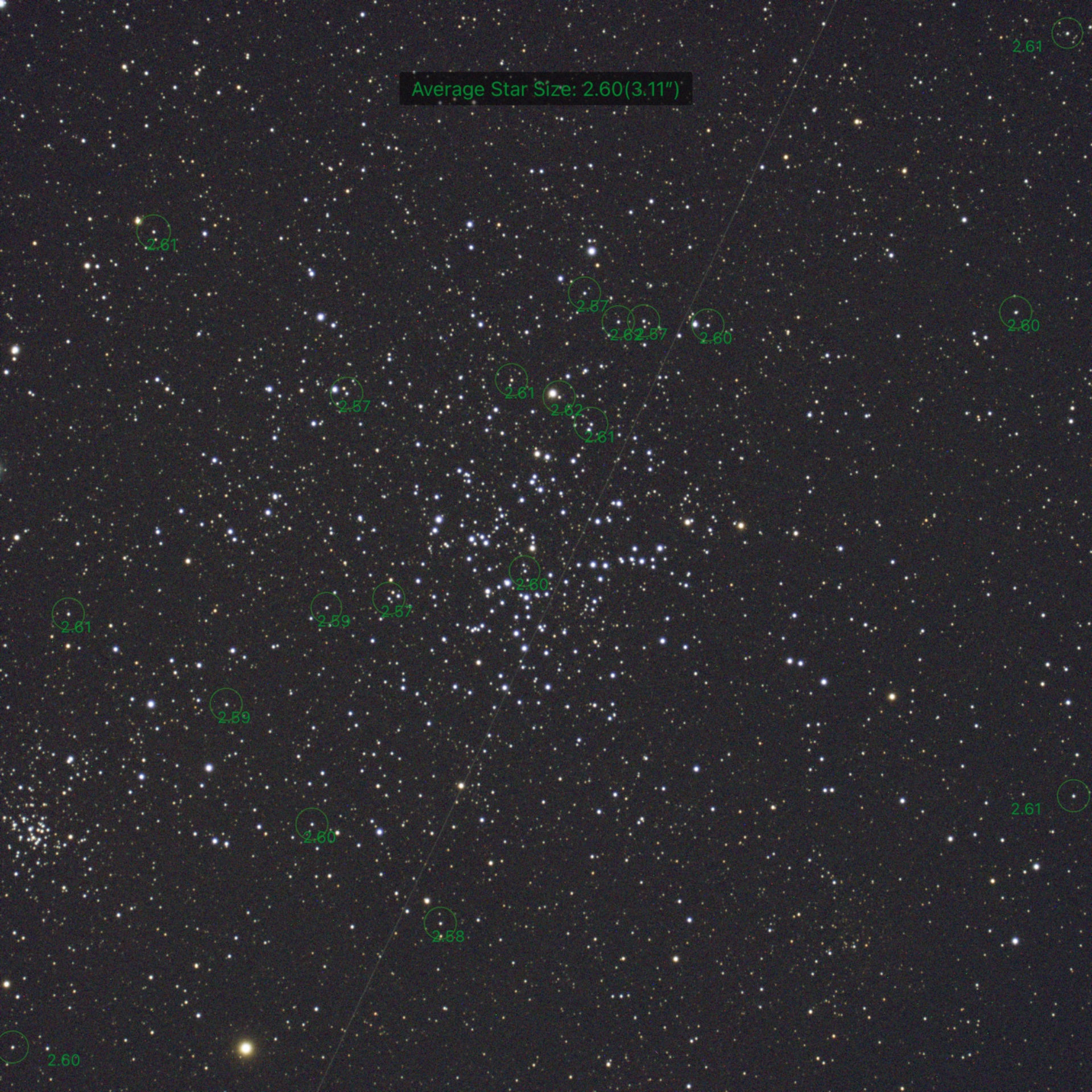

Die Sterne sehen im Vergleich zu den Newtonsternen schon bedeutend besser/runder aus, ganz perfekt sind die Ecken aber noch nicht.
Ich denke ich sollte die Zwischenlageplättchen rausnehmen und mal die 55mm ganz genau ausprobieren, ich wollte aber sicherheitshalber einmal fragen, ob ich das anhand der Sternabbildung richtig sehe.
Anbei eine 30s und eine 180s Belichtung mit Gain 101. Guiding bei <0,8“ RMS. Da konnte die EQ5 Pro nochmal glänzen, bevor sie jetzt ausgetauscht wird.
Das Seeing war gestern Abend leider nicht so berauschend.
Als Zusatzinfo noch, eigentlich sollten 800mm x 0,79x = 632mm Brennweite herauskommen, die ASIair ermittelt allerdings mittels Platesolving 649mm.
Sind das Toleranzen oder auch ein Hinweis auf nicht passenden Backfokus?

Hallo Dennis,
mit dem Ergebnis kannst du absolut zufrieden sein. Deine Sterne sehen wirklich nahezu perfekt aus.
Ob der BF Abstand hier noch etwas verbessert werden kann ist mit einem IMX533 Bildauschnitt nicht wirklich bewertbar. Wenn du dennoch kleinere Unrundheiten in den Ecken siehst, dann kann das auch durch einen Tilt (Kamera, Image-Train allg. bzw. der Auszug ist recht weit ausgefahren) verursacht werden.
Bei deinem noch recht entspannten Öffnungsverhältnis von f5.5 ist das Ganze auch noch nicht so kritisch.
Die im Platesolving errechneten Brennweiten weichen meist eine wenig von der Telsekop Spec ab. Das ist normal und liegt einfach an den Toleranzen im optischen System. Platesolving orientiert sich neben dem Sampling an den Sternen-Koordinaten und Abständen zwischen den Sternen und ist dadurch recht zuverlässig.
CS,
Franz
Hallo Dennis,
da die Sterne in den Ecken zur Bildmitte zeigen, müsste der Abstand vergrößert werden, aber nur ganz minimal.
Viel Erfolg beim ausprobieren.
Dirk

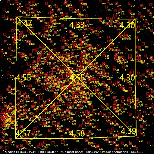

gestern Abend war es noch kurz klar, da habe ich den Abstand nochmal gecheckt.
Ich bin jetzt bei 56,7mm.
Laut Astap sieht es jetzt ganz gut aus, rein optisch würde ich sagen, ein kleines bisschen geht noch.
Was die leichte Verkippung an geht, könnte evtl. Ein Baader Clicklock M68 auf 2“ helfen?
Der Reducer ist ja nur geklemmt.
Was sagt ihr?
Dennis
