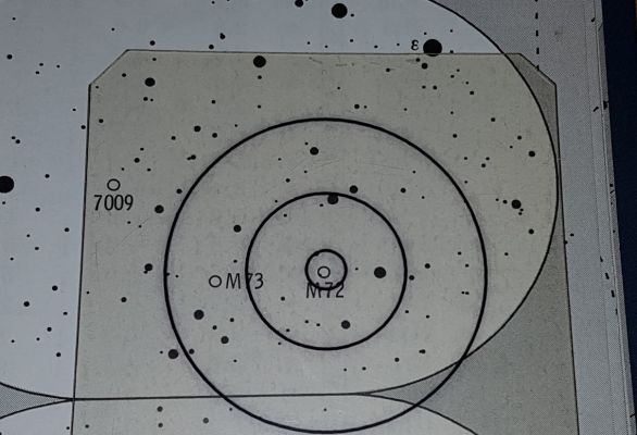

Ist sicher nichts Neues, wollte aber noch kurz über meine Aufsuchtaktik mit dem Rigel berichten.
Wenn man sich die Zielkreise auf Folie ausdruckt im Maßstab der Sterkarten, die man hat,
ist das eine sehr gute Sache, um die Objekte schnell und zuverlässig zu finden.
Hier Beispiel Karkoschka.
Man findet fast immer ein Muster, wie man die Kreise positionieren muss, um anschießend das Objekt direkt im Gesichtsfeld zu haben.
Erstaunlich ist, wie sich die Muster ins Hirn brennen.
Hat man das ein paar mal gemacht, braucht man für viele Objekte die Karte nicht mehr.
Das Muster ist bekannt.
Weiterer Vorteil, man lernt den Himmel sehr viel besser kennen, als mit Goto ... :geek:

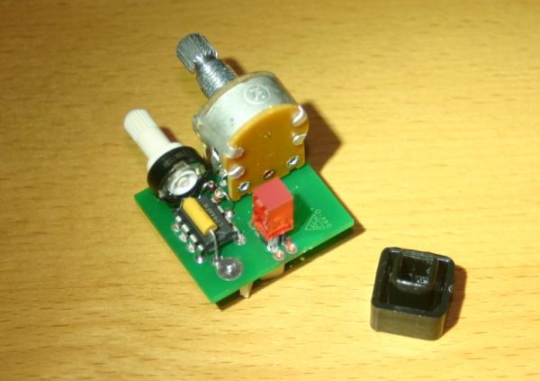

Ich hab jetzt die neuen Folien und den Rigel-Finder.
Da die Bilder im alten Thread nicht mehr da sind, hab ich ein paar neue gemacht.
Das Tuning ist sehr einfach, wenn man mal das Plastikteil aufbekommen hat.
Man kann mit einem Messer etwas am hinteren Deckel anhebeln und dann vorsichtig sich weiter arbeiten.
Ab und zu muss man etwas schneiden, um durch den Kleber durchzukommen.
Uneingeschränkt empfehlen möchte ich das nicht.
Der Deckel ist schon arg fest und es besteht die Gefahr, dass das Plastik bricht.
Hat man ihn aber mal offen, kann man den Halter von der LED abziehen.
Der Halter ist 2-teilig und klemmt das Negativ.
Man legt ein neues Negativ ein, klippt die beiden Teile wieder zusammen und setzt den Halter auf die LED.
Durch Verschieben hoch/runter kann man die Schärfe exakt justieren.
Meiner war nicht gut justiert und der Halter samt LED saß komplett schief auf der Platine.
Ich hab die neuen Kreise vermessen und komme auf recht genau 2° und 4° für die äußeren Ringe.
Henning81
Mitglied
Hallo Martin,
die Platine ging mittel Auffeilens der Potilöcher und etwas Gefummel auch so wieder rein,
allerdings beneide ich Dich dafür, dass Du zum Feinjustieren so gut an die LED kamst.
Dennoch, Schärfe ist ok, Parallaxe ebenfalls.
