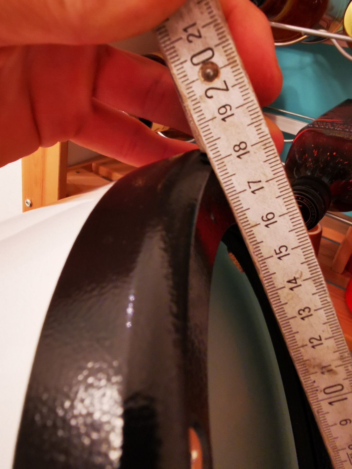

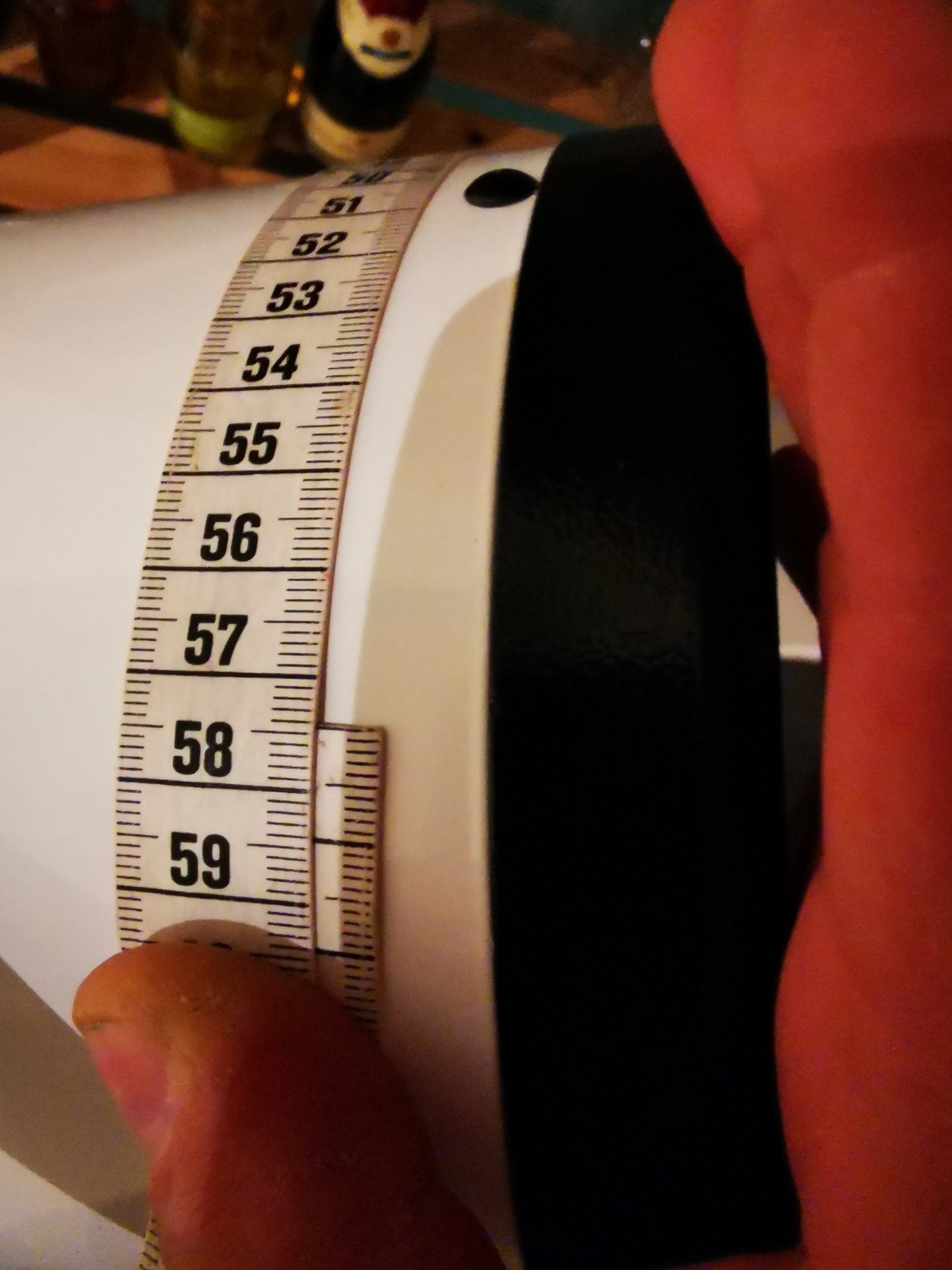

Ich habe jetzt mal den Umfang des Tubus mit einem Maßband gemessen. Es sind 574mm. Durch π geteilt komme ich sogar über die 182mm. Ich vermute mal, dass es auch bei dieser Messmethode Toleranzen gibt. Den Durchmesser ohne Schieblehre direkt zu messen ist durch die "Endkappen" sehr ungenau. Hier werden die 182mm Schellen als Zubehör für diesen Tubus aufgeführt. Hätte jemand noch einen Ratschlag für mich?

Wenn bei TS die Rohrschellen als passend angeboten werden, dann sollten sie auch passen. Wenn nicht, dann innerhalb von 14 Tagen zurücksenden.
Schlimmstenfalls vorher mit TS telefonieren oder das Vorhaben per Mail-Anfrage anfragen und sich das Produkt als passend bestätigen lassen.
Die Schellen sind normalerweise so ausgelegt, dass diese sich mit den Schrauben klemmen lassen, sie sind also geöffnet etwas größer.
Sind sie nicht ganz angezogen, dann läßt sich das Rohr in den Schellen drehen, damit man den Einblick wieder an einer passenden Stelle hat.
Hartmut
