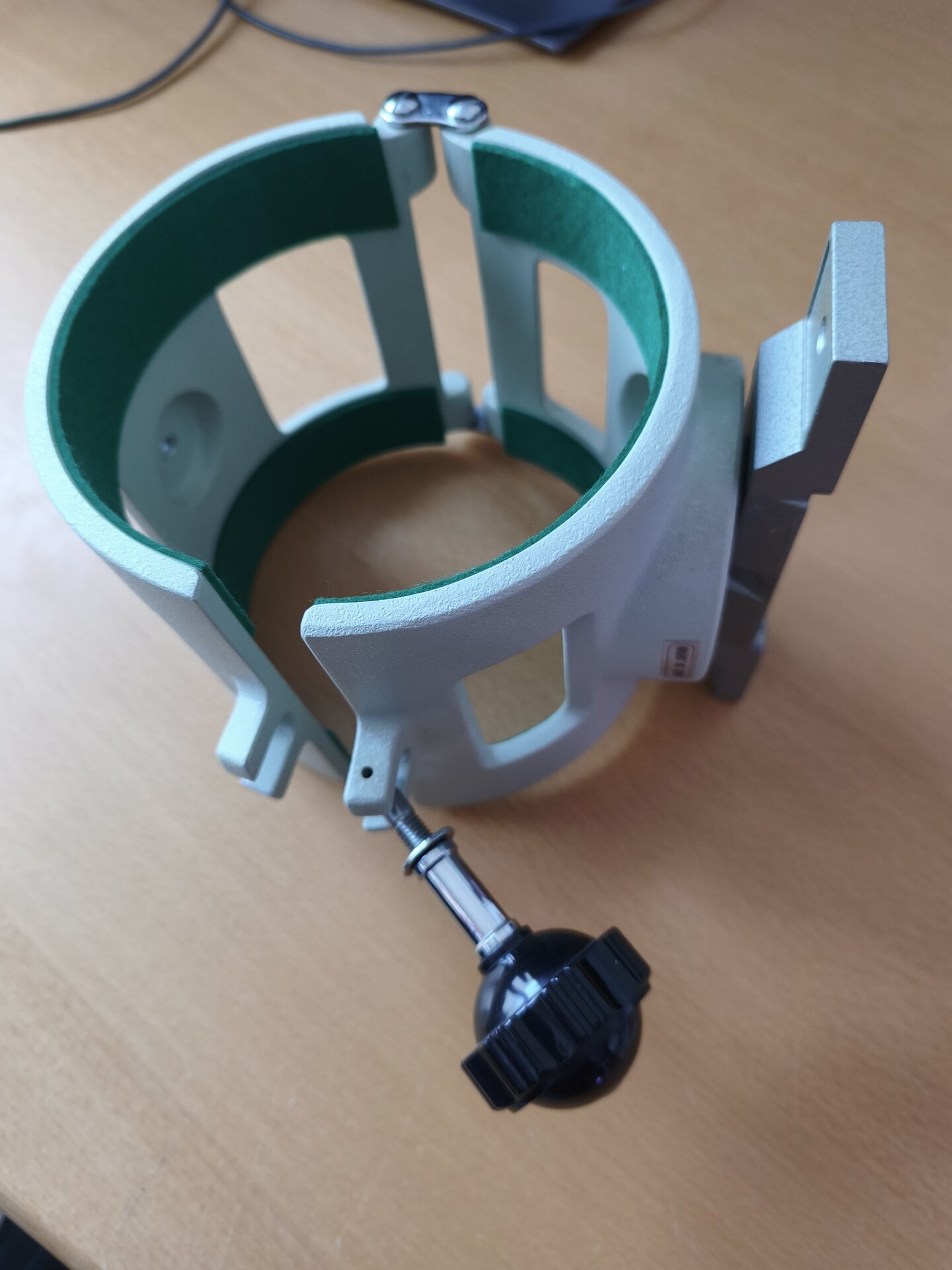

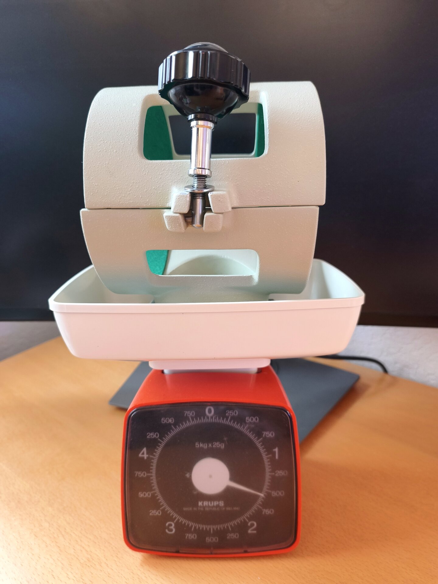

die Rohrschelle von meinem 5" Refraktor wiegt 1,6 kg, mit Prismenschiene. Das muss auch leichter gehen (oder?). Meint ihr, dass Alu oder gedruckt leichter wäre? Sind gedruckte Rohrschellen sicher, hat jemand diese an mittelschweren Geräten im Einsatz? Z.B. die von der 3D-Druckwerkstatt. Alternativen aus Alu sind welche von Primalucelab oder Space Instruments, leider findet man keine Gewichte auf deren Internetpräsenzen. Habe bei SI mal nachgefragt.
Mein Tubus hat einen Durchmesser von knapp 147 mm.

Eine solche Rohrschelle aus Alu wäre ziemlich teuer, wenn dann müssen es 2 Ringe sein die dann Stirnseitig miteinander verbunden werden.
Ohne jetzt die genauen Maße zu kennen würde ich schätzen, daß eine Rohrschelle wie ich meine eine Reduktion von mindestens 700g bringen würde.
Man könnte aber auch den Ring aus 3-4 Platten CFK 5mm. rausfräsen und diese dann verkleben und wiederrum löngs verbinden.
Leider bin ich bei der Fertigung raus, ich hab einen 10“ Truss in der Pipeline und drehe/fräse gerade die Rohrverbinder und dazu hab eh nur am Wochenende Zeit.
Ansonsten wäre es kein Thema.

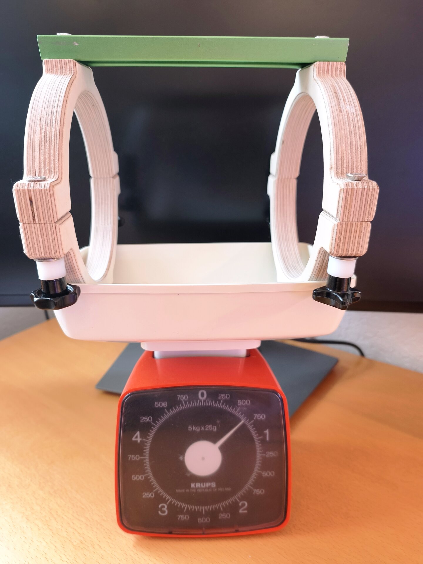

von Dieter Martini gab es Rohrschellen aus Multiplex. Die sind stabil, steif und relativ leicht. Ich habe für einen 6“ Newton welche und die wiegen mit massiver 3“ Schiene knapp unter 1,6kg, wobei die Prismenschiene recht schwer ist.
Grüße Rainer

ich stelle mir schon zwei einzelne Rohrschellen vor, die Monoschelle ist einfach zu schwer. Holz wäre auch ok für mich, da müsste ich mal checken, ob meine Oberfräse noch funktioniert, die ich vor vielen Jahren mal für den Eigenbau von Lautsprechern angeschafft habe. Ich vermute allerdings, dass Alu das beste Verhältnis von Gewicht zu Stabilität hat.
Budgetobergrenze sind die 330 Euro von Primalucelab, was ich schon als recht viel empfinde. Die Sachen von denen sind allerdings gut, das muss man anerkennen.

Wie ich das so sehe, brauchst du eine Lösung für deinen 128-mm-Tak. Dieser Schellenkäfig besteht natürlich auch aus Alu-Guß, hat aber auch aus Stabilitätsgründen sein entsprechendes Gewicht.
Paßgenaue Multiplex-Schellen wären hier wohl die erste Wahl, auch wenn es um Gewichtseinsparung geht. Die müßte natürlich jemand auf Maß fertigen können.
Zunächst einmal sollte diese flimsige P-Schiene vom Foto oben gegen eine gerade Version ersetzt werden. Dann fiel mir ein, man könnte ja zwei Stahl-Spannbänder an so eine massivere P-Schiene adaptieren. Das wäre m.M. nach die leichteste Bauart. Ein Refraktor muß ja nun nicht ständig in den Schellen gedreht werden, da bietet sich sowas dann an.
Wäre der Refraktor einfacher gewesen, hätte ich vorgeschlagen, eine P-Schiene einfach an den Tubus anzuschrauben. Ich habe das so bei einigen meiner kleineren Refraktoren. Mehr Gewicht kann man so nicht sparen.

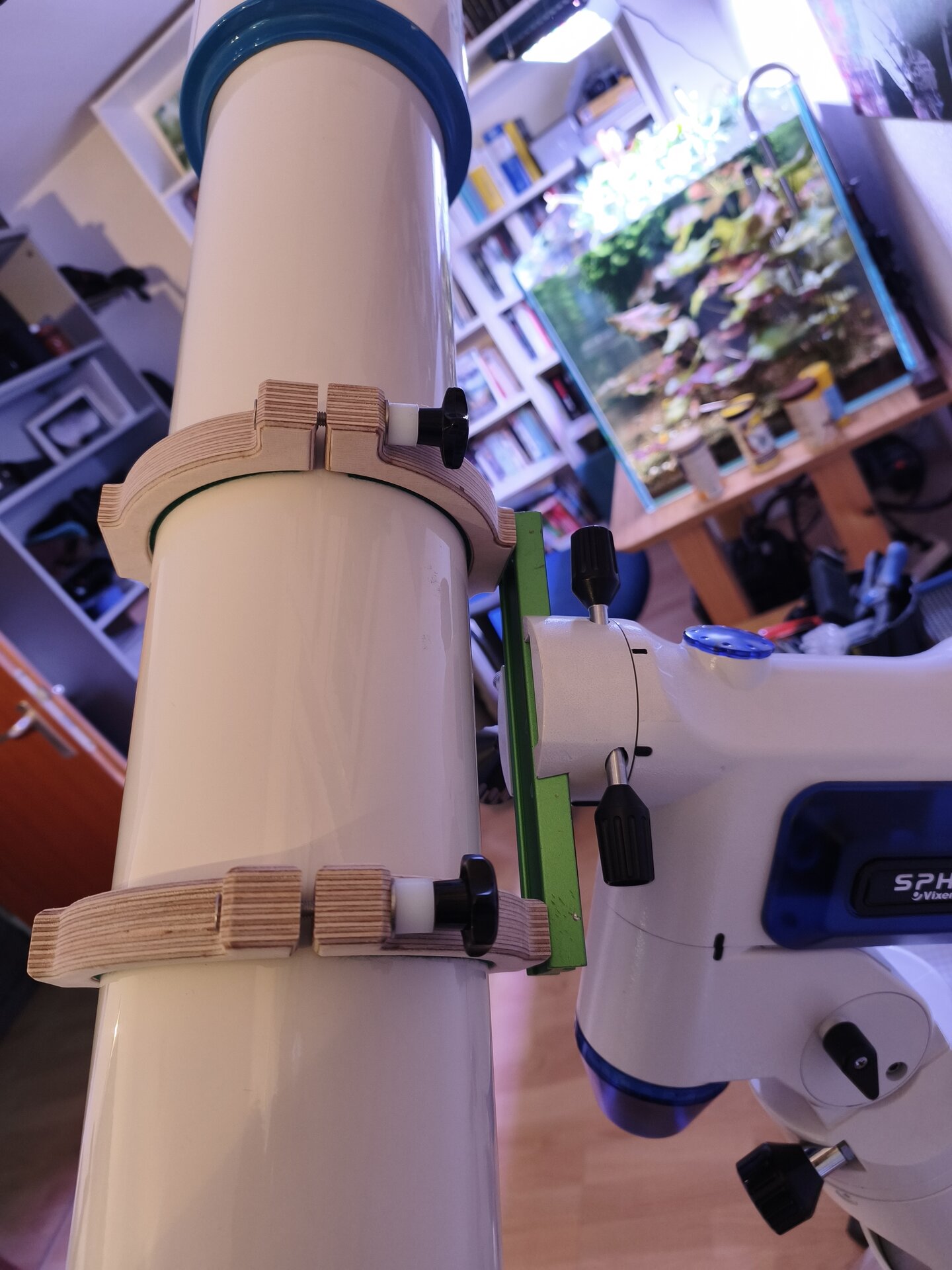

Wenn der Tubus auf der unteren Hälfte mit zwei halben Ringen gefasst ist, muss er nur noch gegen Rausfallen gesichert werden, zum Beispiel mit zwei schicken Spannbändern/Gurten. Mit Aluschiene und zwei Multiplexhalbringen wäre das bestimmt eine superleichte Lösung. Brauchst Du die Oberschale denn für die Montage von irgendetwas?

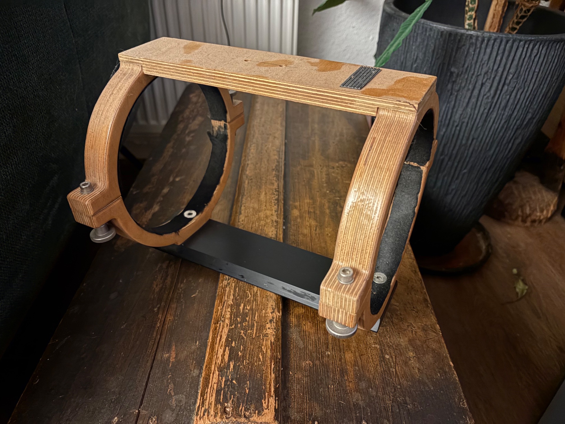

ich habe mir seinerzeit mal Multiplex-Rohrschellen für einen 8-Zoll-Newton-Umbau bei Dieter Martini fräsen lassen, weil ich damals keinen passenden Fräser für meine CNC hatte. Kurzbeschreibung findest Du hier. Ähnliches hatte ich damals auch bei einem lokalen Schreiner machen lassen.

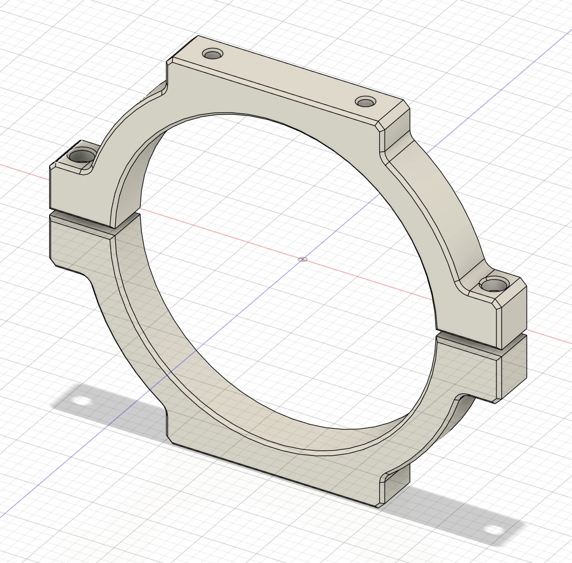

Die Schellen (ohne Schrauben) wiegen 720g. Ich habe mal auf die Schnelle Rohrschellen in Deiner Größe konstruiert, die würden in etwa 300g wiegen (ohne Schrauben). Siehe Bild im Anhang.
Wenn das für Dich eine Option wäre (auch massiv günstiger als Deine preisliche Schmerzgrenze, dann melde Dich gerne, ich kann sie Dir nach Deinen Vorstellungen fräsen. Oder wende Dich wie gesagt mal an einen Schreiner in Deiner Nähe, der eine CNC-Fräse hat. Die Option Dieter Martini wurde oben ja schon erwähnt.

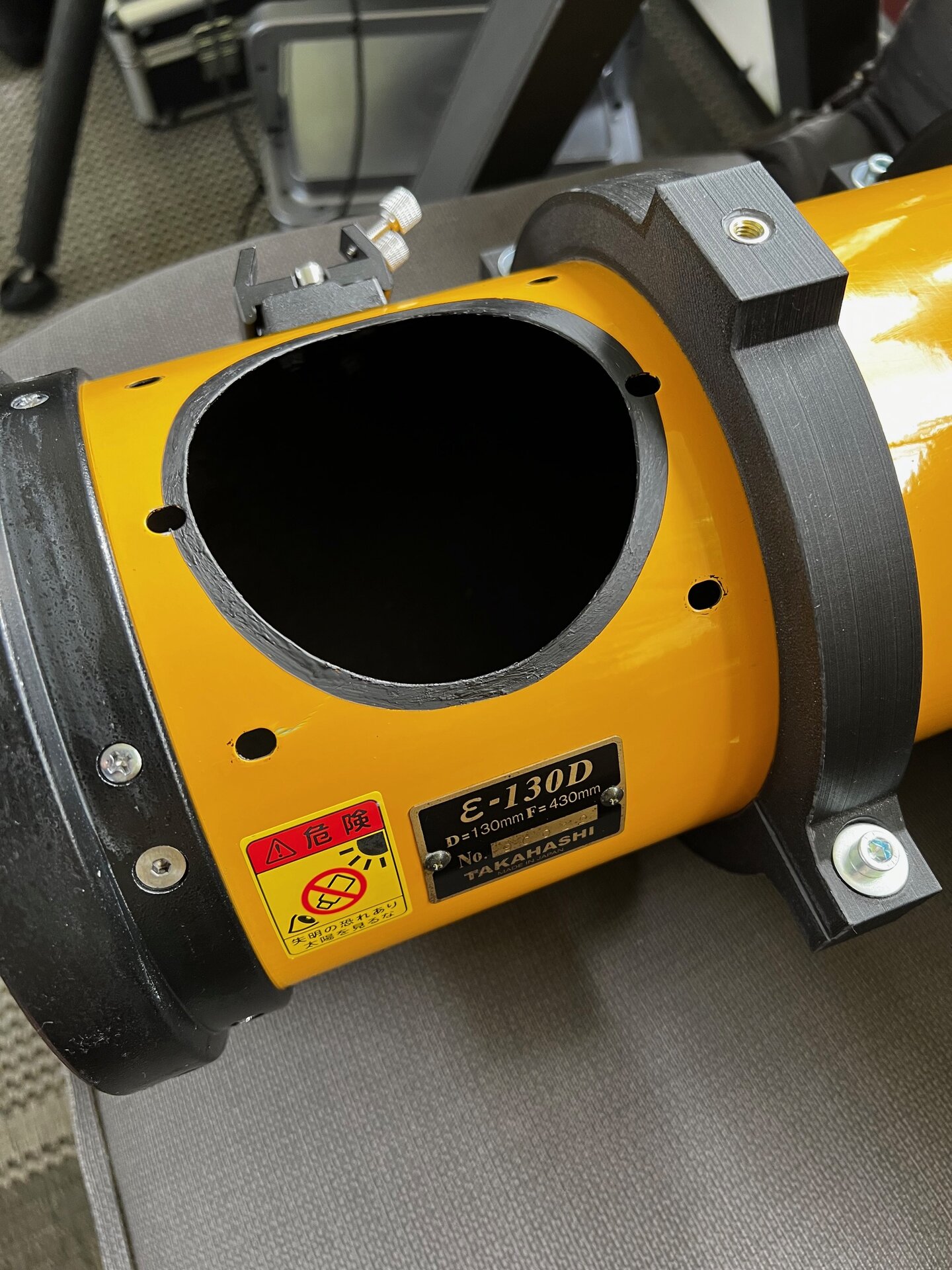

ich habe mir Schellen für meiner 160er Epsi selbst gedruckt, die sind so stabil das ich die mit meinem Eigengewicht nicht zum brechen oder verwinden bekomme:
Gruß Markus

Hatte für meine Hummel auch 3D Rohrschellen drucken lassen. Waren mit Versand 190€. Dazu selber einen Griff noch angefertigt.
Hier konnte ich die Schraubenfassung M5-M6 aussuchen und diese wurden beim Druck mit eingearbeitet.
Vom Gewicht wurde es schon ein bissel weniger.

Also, ich wäre eher über die Stabilität der originalen Schelle froh, nicht dass du hinterher über eine "Flexibilität" - bei eingesparten 600 Gramm - klagen musst....

ich verstehe Deinen Punkt. Wenn die Monorohrschelle auch sonst nicht so unpraktisch wäre mit der kurzen Auflagefläche für die Schiene würde ich vermutlich alles so lassen. Tak richtet alles aus für die Festmontage auf deren eigenen Montierungen.

Multiplex würde ich für die visuelle Beobachtung bedenkenlos empfehlen, PLA Rohrschellen habe ich keine eigene Erfahrung. Für Fotografie auf einer hochgenauen GOTO Montierung wie 10Micron, Paramount, AP oder ähnliche würde ich aber nicht auf die Stabilität von 2 bis 3 guten Aluschellen verzichten wollen.
Eine PLA Schiene kann ich aus Erfahrung schon mit einem super leichten FC100DC nicht empfehlen. Selbst eine flächige Klemmung drückt das PLA ein.
Du bist ja mit deiner AM auf Report jetzt eh nicht auf der superstabilen Seite, da würde ich keine Befürchtungen haben, dass PLA oder Multiplex sich negativ auswirken.

Danke Alex, PLA Rohrschellen reichen für meine Zwecke sicher aus, besonders die Gewichtsersparnis wäre massiv. Ungefähr 1 kg! Schienen habe ich noch einige als Alu hier. Tubusdurchmesser ist übrigens 147 mm, nicht 145 wie wie bei der schönen More Blue Schelle genannt, die Du verlinkt hast. Ob die 2 mm etwas ausmachen würden?

ich muss das Teil immer eine Etage runter schleppen, und die AM3N möchte ich nicht unnötig belasten. Wenn ich mit ein bisschen Optimierung 1 bis 1,5 kg einsparen kann, warum nicht?

ich würde PLA als Material nicht empfehlen wollen. Aus meiner Sicht wird das mit den Jahren spröde. Als Rohrschellen für ein teures Teleskop wäre mir das zu heikel.
Das Maertz Performol GF25 enthält 25% Glasfaseranteil. Das gibt es auch noch etwas günstiger mit 15%. Das reicht sicherlich auch aus. Aber für Schellen würde ich nur Faserverstärktes Material nehmen.

die Schellen wiegen wohl zwischen 200 und 700g.
Die fürs FS128 werden wohl in der Mitte / etwas über der Mitte liegen.
