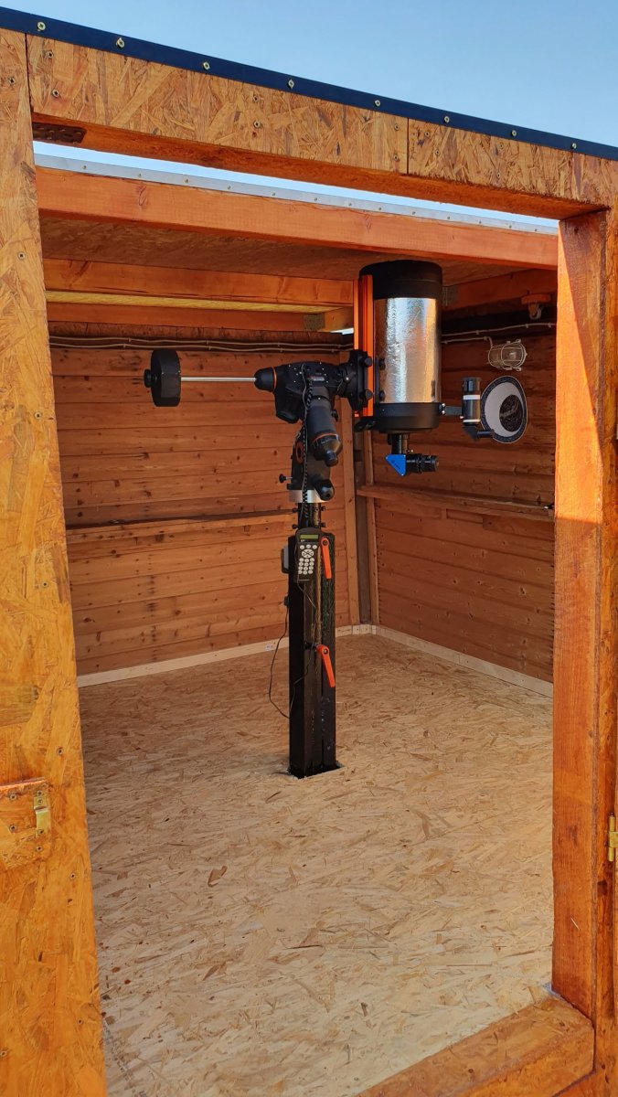

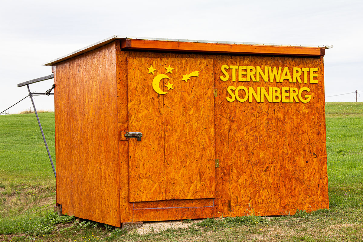

Ich hab mich für eine Rolldachhütte entschieden, ich möchte den ganzen Himmel sehn und nicht nur aus einen
Spalt gucken, außerdem hat man am Spalt ständig Luftunruhe, Auskühlung ist durch ein offes Dach auch besser!
meine Meinung dazu!

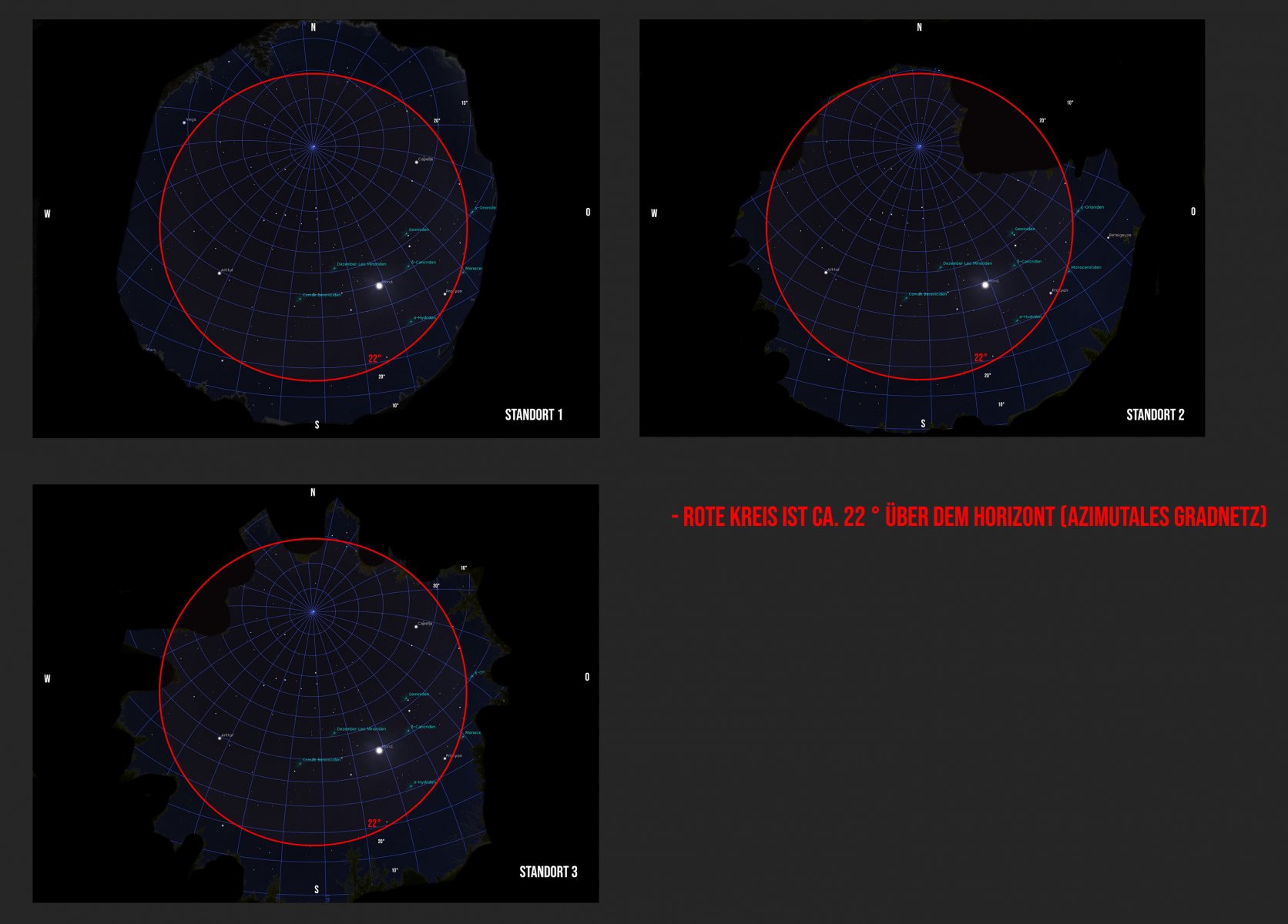

Vielen Dank für eure Antworten. Freut mich sehr, wie ihr mich unterstützt. Ich habe euch 3 mögliche Standorte in meinem Garten angefügt. Die geschwärzten Bereiche sind jeweils Bäume, Büsche oder Sonstiges, die eine Sichteinschränkung darstellen. Wie ihr sehen könnt habe ich bei fast allen Standorten eine fast uneingeschränkte Rundumsicht ab ca. 22 °.
Bei Standort 2 könnte der Baum der im NO steht auch noch entfernt werden.
Für welchen Standort würdet ihr euch entscheiden?
Bin gespannt! ;)
Gruß Chris
Hallo, Chris,
es ist hinsichtlich möglicher Sichtbehinderung wohl nicht schwer, den besten Standort zu wählen.
Es stellt sich also die Frage, ob es noch andere Kriterien gibt, die die Standortwahl beeinflussen –
sonst wärst Du bestimmt selbst drauf gekommen, daß Nr. 1 der Favorit ist. ;-)
Den Baum in Nr. 2 sehe ich nicht als störend an, da er hauptsächlich die "Zirkumpolarregion"
beeinflußt und auch Nr. 3 ist mindestens als "gut" zu bezeichnen.
Markus

Bei Standort 1 und Standort 3 könnte die Öffnung des Dachs nur nach Norden erfolgen.
Viele Grüße Chris
Hallo, Chris,
dann würde ich die 2 nehmen und das Dach nach Osten
öffnen. Das relativiert auch den Störeinfluß des Baumes.
