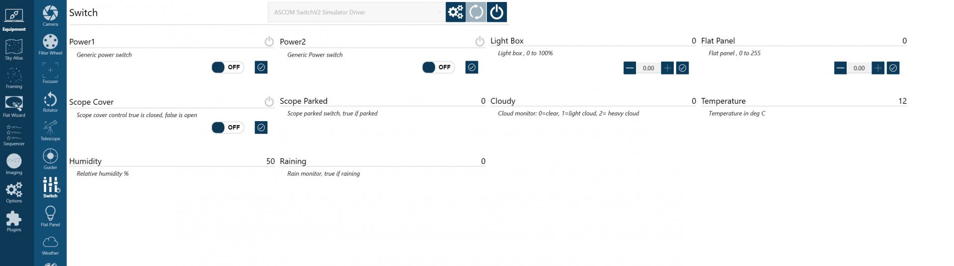

Rolldachhuette geschaltet, nein. Aber mit NINA Sachen angeschaltet, ja.
Es sollte doch mit dem ASCOM Treiber der DOME Steuerung von NINA zu realisieren sein. .
Dafuer wuerde Ich nicht ueber das schon etwas kompliziertere ASCOM DOME-Interface gehen, sondern durch das einfachere Switchbox-Interface.
NINA unterstuetzt mehrere ASCOM-SwitchV2 kompatible Schaltboxen, das sieht so aus:
Da muss dann am anderen Ende der Leitung eine ASCOM-SwitchV2 kompatible Schaltbox sitzen.
Dafuer gibt's mehrere Moeglichkeiten:
1) Die kann man sich wenn man Bastler ist einfach selber bauen. Hier der ASCOM Treiber fuer eine Arduino-basierte Schaltbox:
bitbucket.org
der Treiber erlaubt bei einem Arduino ueber USB die acht Digitalports zu schalten. Daran kann man dann ueber einen Transistor ein Schaltrelais haenegen, dass auch groessere Lasten Schalten kann. (Kostenpunkt ~50 Euro brutto)
