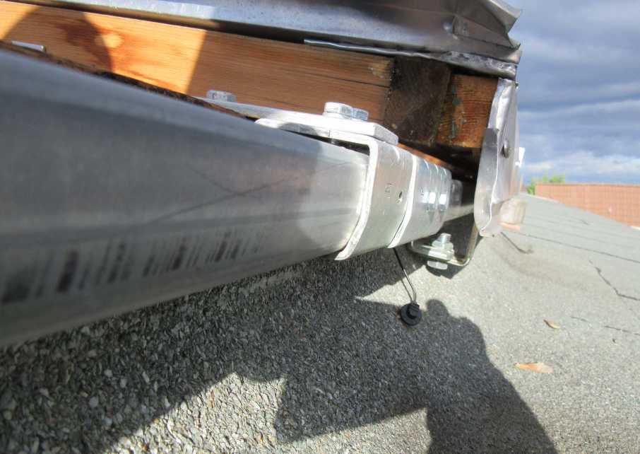

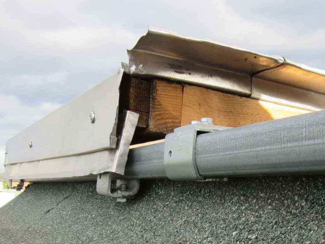

ich habe das Schiebedach hängend gelagert (s. "Profiltechnik fuer haengende Schiebetore" vom gleichen Anbieter). Dadurch entfällt die Notwendigkeit, das Dach gegen Anheben z.B. bei Sturm sichern zu müssen (durch die Doppel-C-Schiene automatisch gegeben). Und weiterhin können die Laufflächen im Winter nicht vereisen, da sie innen liegen. Das hat sich bei mir bewährt.
Jens

Hallo Sven,
hier zwei Bilder von der hängenden Befestigung meines Rolldachs.
Jens

Hallo Jens,
vielen Dank für die Bilder, die vom "Bautrupp" schon heiß diskutiert werden...
