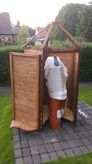

Ich habe mir letztes Jahr auch eine Rollhütte um meine EQ8 auf Betonsäule gebaut.
Damit es hübscher aussieht ist die Hütte als kleiner 5-eckiger Turm mit Spitzdach ausgelegt. Ich schiebe die Hütte nach Norden weg, da sie aber sehr kompakt ist stört sie nicht bei der Beobachtung/ Fotografie.
Die Ausrüstung hat alle Wetterlagen so gut überstanden, allerdings habe ich eine Heizmanschette um den Sockel der Montierung gewickelt (ca 15 Watt Heizleistung), dies verhindert Nässe an der Montierung zuverlässig.
Tip:
Achte darauf das die Luft von unten nach oben zirkulieren kann um Feuchtigkeit zu vermeiden und um die wärmeentwicklung im Sommer zu begrenzen.
Ausserdem habe ich die Tür so ausgelegt, das diese die Position um die Säule fixiert. Tür zu bedeutet auch sturmsicher.
Bei mir läuft die Hütte auf Pflastersteinen mittels 4 Baumarktrollen. Zwei sind lenkbar und zwei sind starr. So kann ich sie notfalls auch woanders hinschieben.

Ich war im Urlaub und habe den Thread nicht weiter verfolgt.
Hier mal ein Foto von der Entstehungsphase. Das Dach wurde noch mit Sperrholz und Bieberschwänzen gedeckt.
Die Hütte funktioniert nun seit über einem Jahr problemlos.
