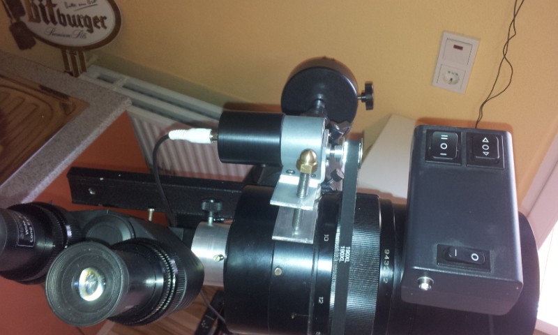

Ich hab mir vor ein paar Wochen eine Russentonne zugelegt.
An der Drehmaschine sind schnell ein paar Adapter entstanden für den Binoansatz, Okulare und die Kamera.
Nur das Gewackele beim Fokussieren hat mich gestört.

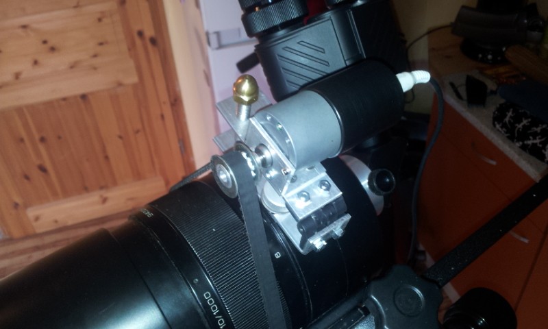

Da ich noch einen Getriebemotor von einem Dobson-Motorfokus-Projekt im Regal hatte musste was passieren.

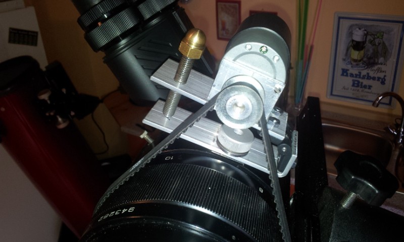

Der Riemen hat genug Grip um mit geringer Vorspannung den Tubus zu drehen.
Bauzeit war ca. 2 Stunden mit anpassen etc.
Die Steuerbox ist auch selbst gebaut. 2 Stufen (schnell/sehr langsam) und unten ist noch eine zuschaltbare rote LED dran.
Funktioniert einwandfrei !
