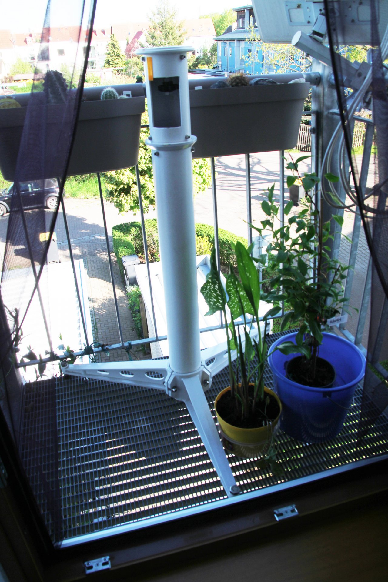

Ich möchte mir für meine neue EQ6-R die Skywatcher Säule kaufen, um
1. mehr Stabilität zu haben (obwohl das Stativ ja schon gut sein soll)
2. das Teleskop nicht anzuschlagen während der Fotosession
Hat jemand von Euch diese Säule und kann mir etwas dazu sagen? Sie kommt bei mir auf der Terrasse zu stehen
In einem anderen Forum habe ich gelesen, dass ein Händler davon abgeraten hat und ich frage mich, woran das liegen kann?
Die Säule sieht eigentlich recht stabil aus und macht für einen guten und stabilen Eindruck. In den warmen Monaten möchte ich einfach einen Sack drüberziehen, so dass ich am nächsten Abend weitermachen kann...

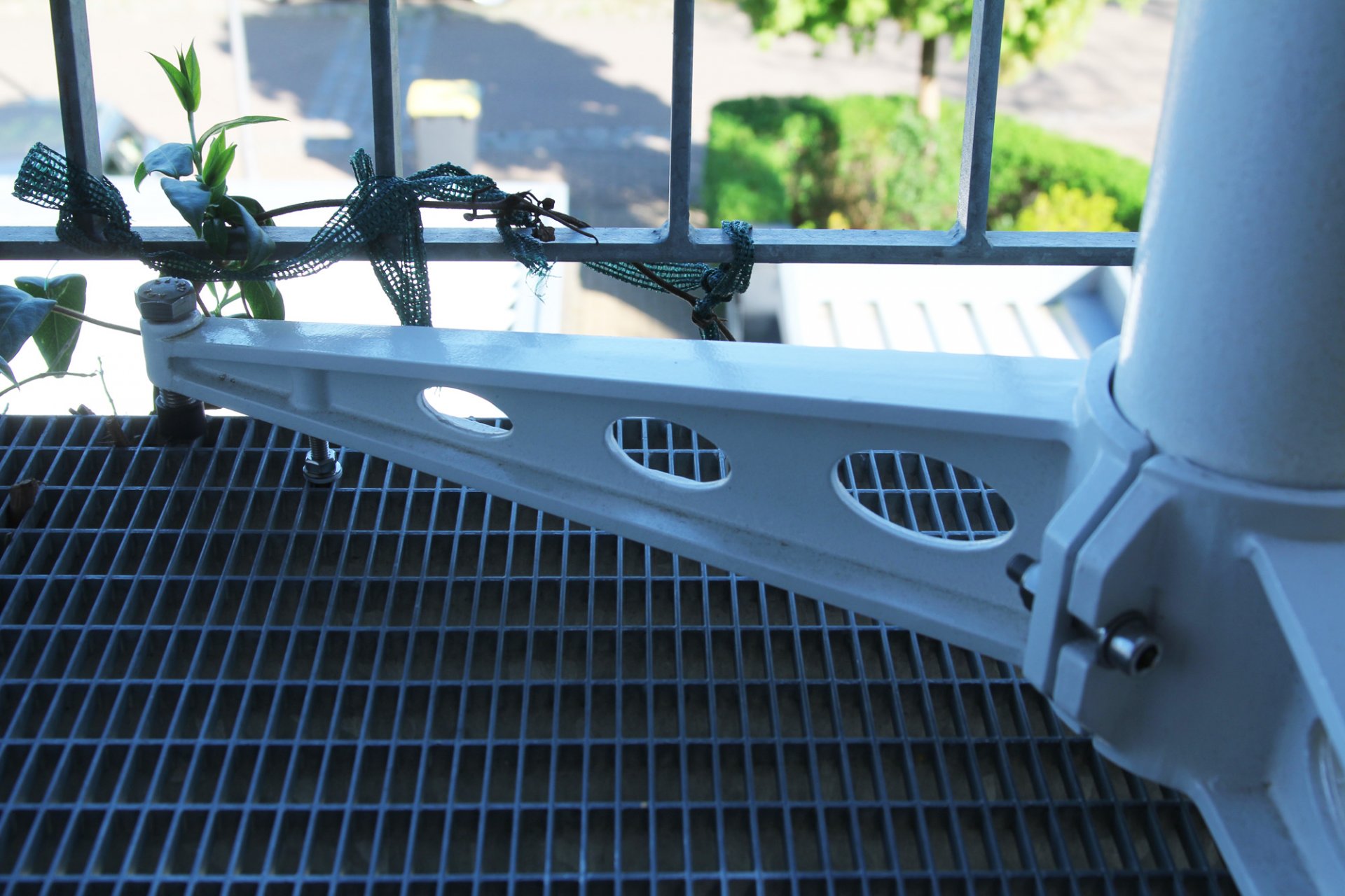

Also meine Erfahrungen sind was das anschlagen mit langen Optiken angeht sehr gut da geht nix schief. Problematisch ist nur wenn die Säule keinen stabilen Stand hat ( fehlendes Fundament oder nicht angeschraubt )! Hätte ich meine Säule nicht fest im Gitter meiner "Fluchtterasse" verschraubt wäre diese mit einem C11 locker zur Seite umgekippt.

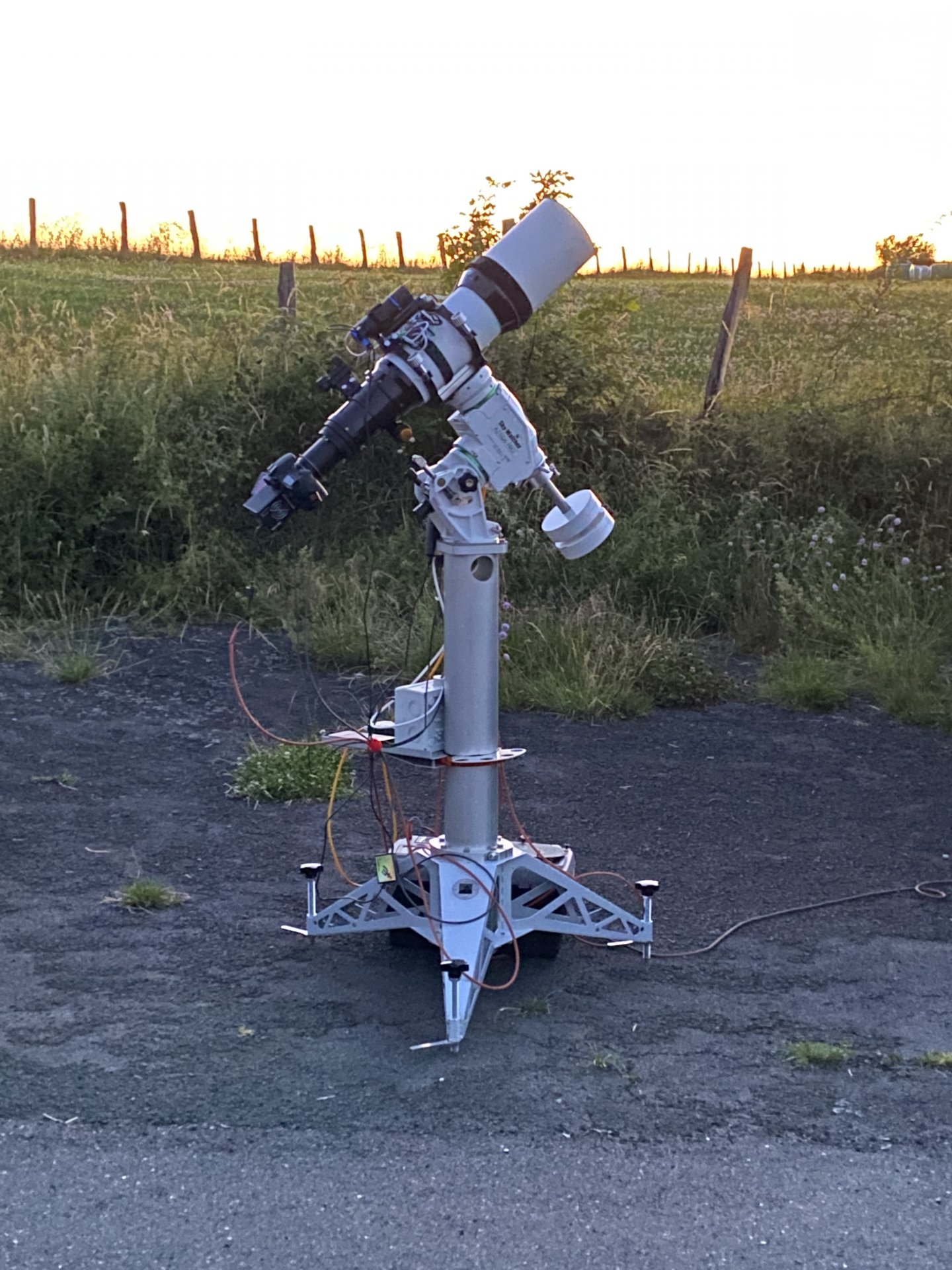

Alternativ kann ich dir die Säule von Euro EMC empfehlen.
Top verarbeitet, da wackelt nichts.
Ist leider nicht ganz preiswert aber eine Anschaffung für‘s
Leben.

was hält denn die Community eigentlich von der Säule hier:
Fahrbare Astrosäule S130 der Firma euro EMC​
Dieses Teil würde man komfortabel aus der Garage auf den Beobachtungsplatz rollen können und hat dann einen mehr oder weniger bombenfesten Unterstand. Passt übrignes wie die Faust aufs Auge für die EQ6-Typen.

Hallo Walter,
die Säule von EuroEMC ist absolut empfehlenswert. Teuer, keine Frage, aber ich verwende das Ding schon seit etwa 10 Jahre mit unterschiedlichsten Montierungen.
Selbst mit der AP900 steht das Teil sehr stabil, es gibt unzählige Anpassungsmöglichkeiten und Optionen, welche aber mit Sicherheit nicht alles gekauft werden muss sondern bei handwerklichen Fähigkeiten auch selbst hergestellt werden kann.
Ich weiß, der Kauf tut weh - hat auch bei mir etwas gedauert bis ich mich durchringen konnte, aber letztlich kauft man sich das nicht so oft im Leben.
Einen einzigen Nachteil hat eine ( diese ) Säule, die Anpassung an gröbere Unebenheiten hat seine doch engen Grenzen, dort muss ich leider weiter auf ein Stativ setzen...
