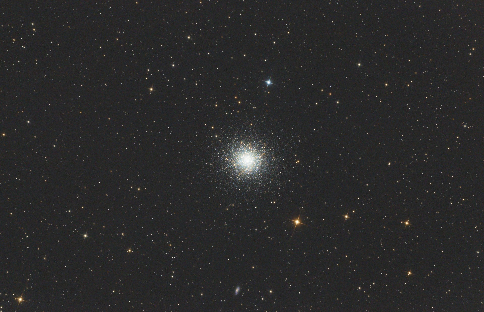

Hallo Zusammen,
ich bin ein akut betroffener von genau dem was Johanes da schreibt. ;)
Letztes Wochenende habe ich mal 1h auf M13 gehalten. Dies scheint ja eine sehr Satelitenreiche Region zu sein.

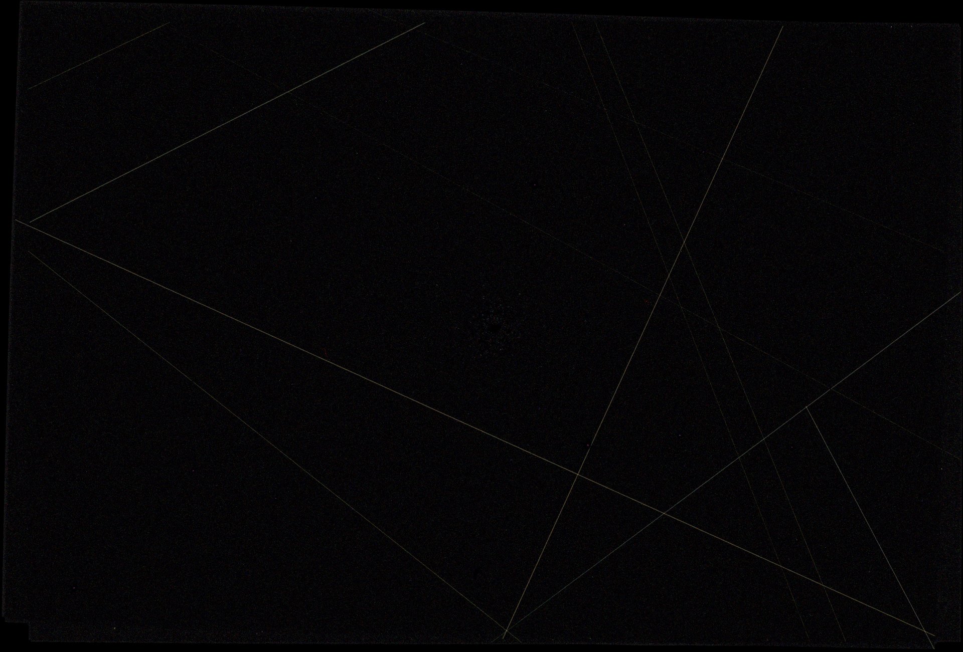

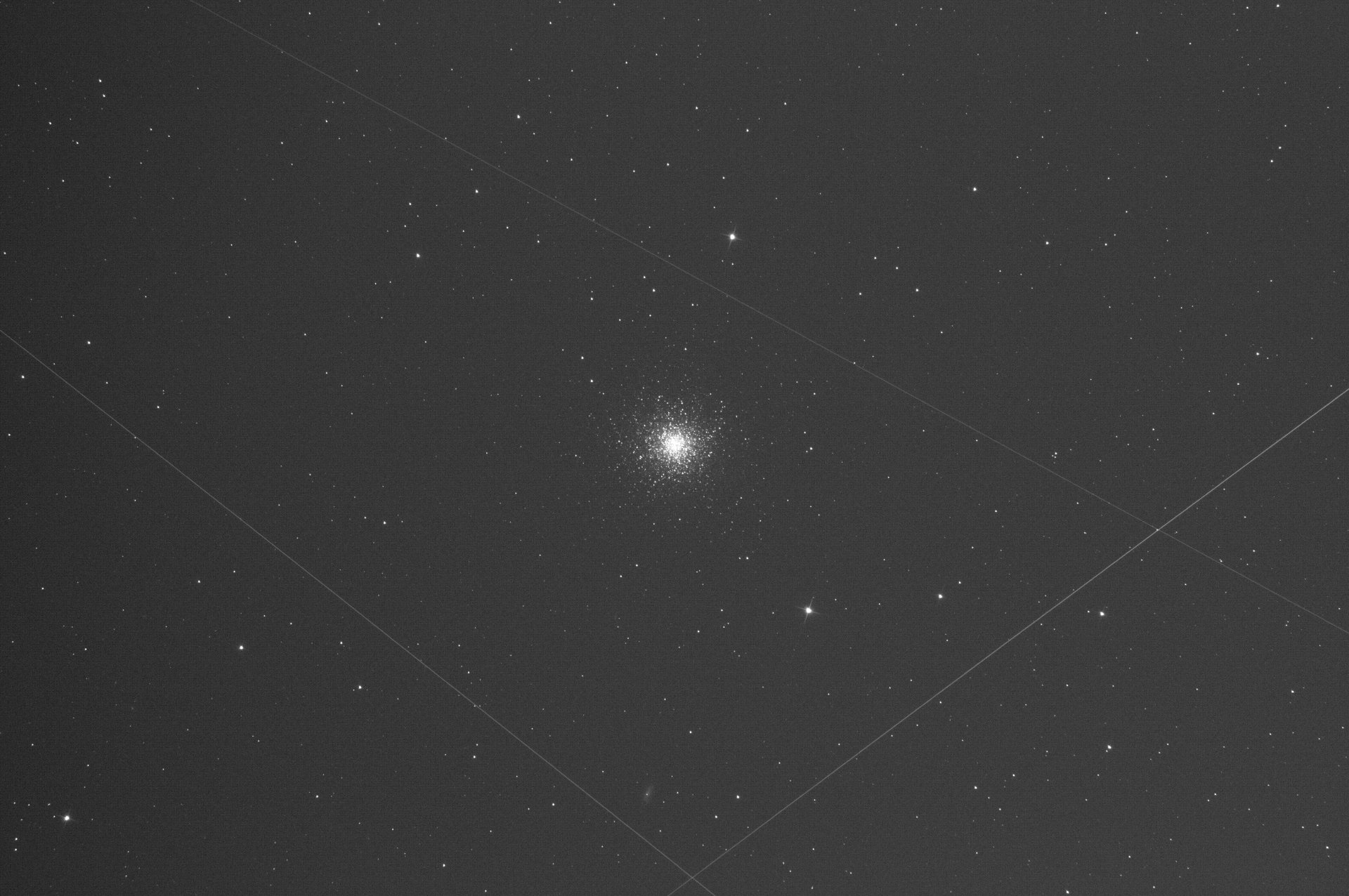

Jedenfalls habe ich auf mindestens 8 meiner 32 Bildern (120s) mind. eine Satelitenspur. Ich habe mal ein Extrembeispiel (Einzelframe) und das gestackte, fast unbearbeitete Bild hochgeladen. Außerdem die Rejection Map zum Vergleich. Die beiden schwacheren Spuren oben Rechts sind z.B. noch zu sehen.
Es sind eindeutig einige der Spuren die auch auf der Rejection Map sichtbar sind, noch im fertigen Stack zu sehen.
Gestackt wurde mit APP in den Standard Einstellungen.
Habt ihr einen Tipp mit wechen Einstellungen ich versuchen kann, diese Spuren komplett zu beseitigen? Ich habe es mal mit der "adaptive rejection" probiert, damit wurde es schon etwas besser.
Kevin

Genau das würde mich auch interessieren, warum das nicht weitergeht bzw was man machen muss, damit die Spuren verschwinden. Mit APP sollte man da Möglichkeiten haben. Wie ist es eigentlich, wenn man Bilder mit unterschiedlicher Helligkeit aufnimmt durch zB aufgehenden Mond, kann dann ein vernünftiger Median gebildet werden, um Ausreisser auszuschleusen, oder ist dann im Grunde jedes Bild ein Ausreisser aufgrund sich ändernder Helligkeit?
CS Johannes
hier die rejection map von PI. war beim rausrechnen der spuren - hier wohl die geostationäre bahn - sehr erfolgreich, artefakte blieben aber doch noch zurück. ich hatte mich alleine damit stunden gespielt. jeder stack dauerte zudem ca. 40 minuten, die DSLR hat 16 Mpx. wahrscheinlich gibt es hier auch noch eine goldene einstellung dazu.
https://www.spektrum.de/alias/wunder-des-weltalls/satellitenspuren/1695872
mit APP kenne ich mich jetzt nicht aus, aber es müßte hier genauso möglich sein, die Parametrierung der Rejection-Algos zu ändern, genau wie in PI. Wie das in PI geht, darauf habe ich ja hier oben in Post #3 hingewiesen. Einfach mal versuchen, in Richtung restriktiver zu parametrieren, das muß in APP auch gehen, wahrscheinlich ganz ähnlich, das Rad wird auch hier nicht neu erfunden :)
Happy Rejection!
Okke
Wenn man einen "Worst Case" hat, kann man immer noch anstatt eine Mittelwertbildung bei der Image-Integration den Median bilden lassen. Das ist zwar nicht ganz so optimal und kostet Signal, eliminiert aber auch stärkere Ausreißer gut.
