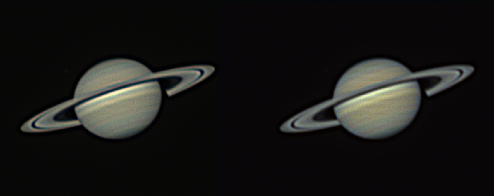

Die Derotation bringt bei mir nicht mehr Bänder hervor, aber ich will diese ganz schwachen Wirbel natürlich herausarbeiten. Leider ist es dann so, dass die Derotation nicht absolut 100%ig funktioniert. Deshalb kombiniere ich gerne 2 Bilder. Eines ist derotiert, das andere nicht. Die Kanten und schwierigen Stellen werden vom nichtrotierten Bild dargestellt, die großen Flächen auf der Kugel und z.T. im A-Ring aber vom rotierten Bild. Da ich dann ohnehin 2 Bilder nutze, kann ich die auch etwas anders bearbeiten. Eines wird mit kleinem Radius geschärft, das andere mit größerem Radius. Hier mal 2 Beispiele:
So sehen die Summenbilder aus 1-Min-AVIs aus. (33 %). Links mit kleinem Radius geschärft, rechts mit etwa 2 bis 2,5-fach. Ich habe hier jetzt nur 2 Radien verwendet. Bei den Wavelets gibt es bis zu 8. Das verwirrt mich mehr, als es nutzt. Du siehst aber, auch im linken Bild sind die Bänder zu sehen, nur nicht so dominant.

Frank, Nein, das ist wohl der Preis dafür, dass ich eine Kamera mit Bayermatrix nutze. An sehr kontrastreichen Kanten, und wenn ich dann auch noch schärfe, dann bekomme ich da Farbverschiebungen. In der Fläche sind die Farben aber real, nur möglicherweise ein wenig zu gesättigt. So, ... eigentlich wäre hier Schluss, aber ich habe mich über eine eher kritische Rückmeldung gefreut oder sagen wir mal, ich habe sie ernst genommen. Daraufhin habe ich mir mein Material angeschaut und ein paar Tests gemacht. Es ist ja so, dass ich einen Rotfilter nutze, weil dort das Seeing besser ist als z.B. mit Grünfilter. Bei schlechtem Seeing wird das Motiv aber ja scheinbar größer, also weicher, wattiger. Dann habe ich einen Test gemacht und die Kanäle einzeln geschärft und zwar mit versch. Radien. Blau konnte ich kaum schärfen, aber ich habe einen großen Radius gewählt. Grün habe ich mit einem um etwa 30 % größeren Radius geschärft als Rot. Und siehe da, die Farbkanten sind verschwunden. Ab sofort ist das ein echter Mehrwert in meiner Bildbearbeitung und ich werde das nun immer machen. Und auch dieses Motiv werde ich vlt. noch mal neu bearbeiten. Danke, ohne dich wäre ich da nie drauf gekommen. So kann es idealerweise laufen.
