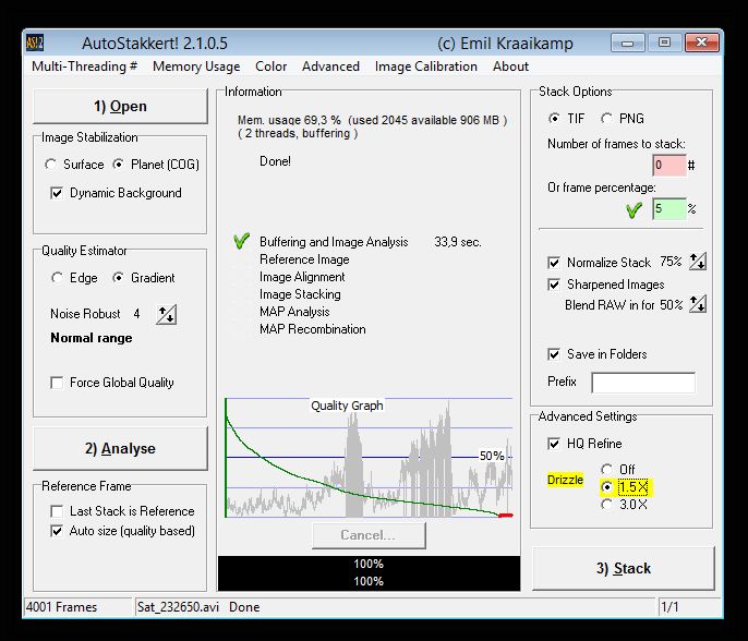

der Quality Graph sieht ja wirklich böse aus. Aber du zeigst uns, dass es sich auch lohnt, solche Aufnahmen nach Informationen zu durchsuchen.
