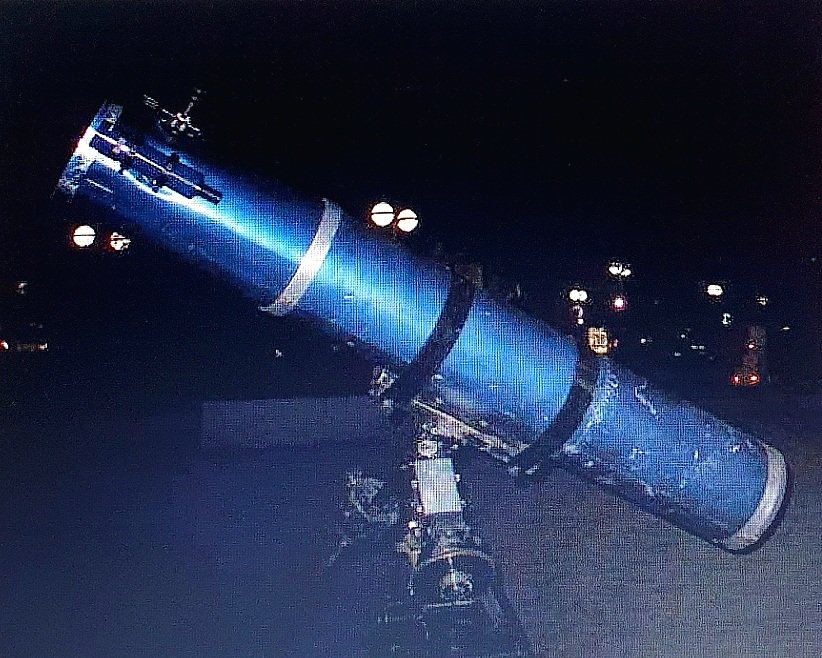

Hallo Jochen, könnte es nicht einfach am Öffnungsverhältnis liegen?
Ich habe immer noch meinen alten 19cm f/9 Newton im Keller rumstehen. Der schafft 400x und hat extra und intrafokal identische Abbildung und lieferte manch schöne Stunde am Okular bei vergangenen Marsoppositionen.
Verwende an deinem großen Dobson doch einfach mal eine ausseraxiale Blende, dann wird dein Bild refraktorähnlicher.
