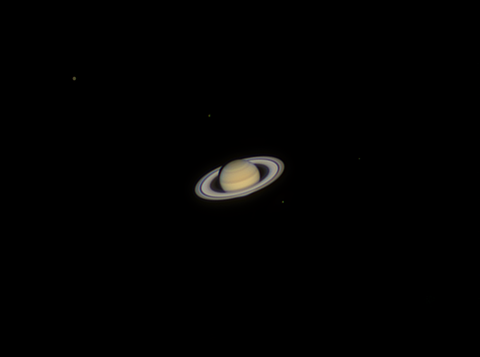

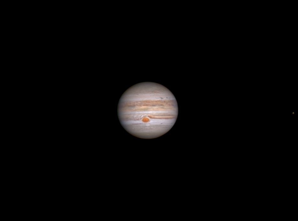

Bei mir hat es wieder einmal geklappt, wenn auch nicht extrem gut, aber immer hin....
Saturn + Monde: Titan, Rhea, Dione und Tethys 21.29h MESZ

Jupiter inkl. Europa am Bildrand um 20.47h MESZ

Hallo Jozef,
Du zauberst da ja fantastische Details rauß mit Deinem 6-Zöller. Schafft mancher nicht mit einem 12- oder 16-Zöller. Wie machst Du das? Gibt es da einen Kniff? Ich habe ja gezeigt, wie mies der Jetstream mir meine Aufnahmen zerschießt.
Ich habe mal geschaut. Bei Winterthur war der Jetstream gestern auch nicht viel besser als bei mir (orange bis roter Bereich). Trotzdem holst Du so feine Details aus Deiner Optik raus. Hast Du einen Schalter um die Atmosphäre auszuschalten? Wie gehst Du da vor?

Hm,
mir kommt da immer diese Werbung in den Sinn ... "Wer hat's erfunden?" ... Ich schaue mir die Bilder immer an und bin jedesmal geflasht. Das ist schon Referenzklasse. Zu der Expertise kann man nur gratulieren.

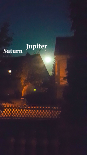

Bei mir sieht das nach Süden so aus:
Und so sieht dann das Ergebnis aus
Mehr liegt dann nicht drin...
Hi Bernd,
aber du kannst unter diesen Bedingungen (wie oben schon gesagt) nicht mehr erwarten denke ich.
Egal mit welchem Teleskop. Direkt neben dem Kamin vom Nachbarhaus ..
Gruß Martin

Danke Heiko.
Bei Deinem Beispiel bin ich mir sicher, ob Du (ev. absichtlich??) den Fokus erreicht hast. Das zeigt der Mond links sehr deutlich.
Nun was mache ich..... ich fahre mein Teleskop in Position, fokussiere und beobachte intensiv das Geschehen, und erst dann wird bei stabilerer Luft aufgenommen. Das machen wir doch alle so, oder? Der Jupiter zeigt ja auch deutliche Unschärfen bis verschwommenen Rand! also waren die Bedingungen doch auch bei mir grenzwertig. Mein Apo verfügt über eine hervorragende Optik, und ich setzte ihn gestern bei f20 ein. Was ich oben bei den Angaben vergas! ist das Pierro MKII ADC. Ein unerlässliches Werkezeug! Ich habe kürzlich mit Hr. Gutekunst telefoniert, und er legte mir nahe, auf f20 zugehen da, je parallelisierter das Strahlbündel auf die Keile trifft im ADC um so geringer ist der Beugungfehler, der durch die zwei Keile entsteht! Die Dispersion Korrektur nahm ebenfalls zu.
CS Jozef

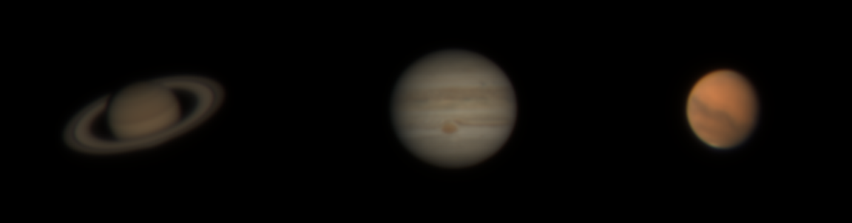

Damit Ihr Euch ein Bild über mein Ausgangsmaterial zu den obigen Bildern machen könnt, habe ich die Planeten ausgeschnitten und in einem Bild zusammengefügt.
Jupiter 7`500 Frames 1`000 gestakt, Saturn 15`000 Frames 1`000 gestakt, Mars 10`000 Frames 1`000 gestakt im Autostakkert3
CS Jozef

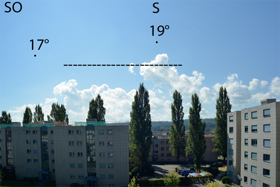

Jozef:
Wie sieht es denn da bei Dir aus. Freie Sicht und keine störenden Häuser ?
Ist das Seeing an Deinem Ort vielleicht häufiger ruhiger und etwas besser ?
Die paar Grad, die der Planet bei Dir höher steht dürfte ja eigentlich nicht so ausschlaggebend sein, oder ?
Oder ist es der ADC ? Je tiefer der Stand desto wichtiger ist er ?
Auch bei einer reinen IR Aufnahme ?
Holger
Hallo Holger.
Da kann ich mich echt nicht beklagen ;) Anbei die Sicht die ich zur Verfügung habe. Die gestreifte Linie zeigt das ideale Gebiet an. Kurz nach erreichen der Deklination, wird es "meistens" übelst......

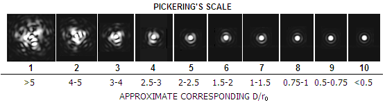

Ich beurteile die Verhältnisse nach Pickerings Seeing Scale.
Anhand dieser kann ich festlegen, dass der Saturn bei 20° und Jupiter bei 19° gestern Nacht bei 3-5 anzusiedeln waren. Mars dagegen bei 45° 5-7.

3-5? :eek: Hast Du das an einem Stern so gesehen, oder am Jupiter geschätzt? Da zerfällt das Bild ja in den Randbereichen teilweise schon in Speckles, bist Du sicher? So gut, wie die Planeten abgelichtet sind, muss das Seeing m.E. doch besser gewesen sein. Bei 3(-4) Bogensekunden bekomme ich das jedenfalls so nicht hin... :)

Scherz oder..... :p
Dafür hallten praktischer weise in den UNTIEFEN die Monde her, gestern war es der Ganymed.... :cool: und das passt schon, habe mich da einmal bissel damit beschäftigt. Mit Sternchen und so verglichen.
Aufnehmen versuche ich dann natürlich bei besten Wert.... ;) ist so in etwa die gleiche Geschichte wie bei der Sonne, und glaube mir, die Luftunruhe in der Nacht ist Pippifax gegen den Tag! Heiko hat es ja hier angeführt: Das böse S wie Seeing
