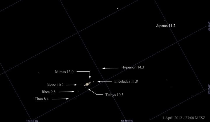

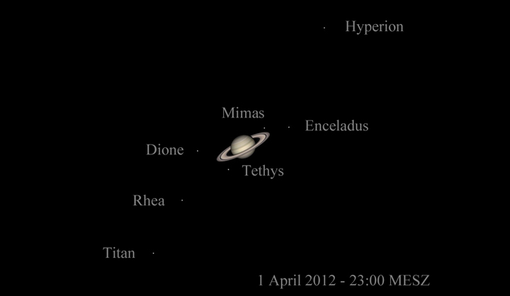

Unten mal zwei Bilder für den benannten Zeitpunkt. Mimas mit 13.0 mag dürfte zu dicht am Ring gestanden haben, und Hyperion ist zwar weit genug weg, aber mit 14.3 mag unterhalb der Grenzgröße von 8". Japetus steht weit außerhalb und ist nur auf dem weiten Feld rechts oben zu sehen. Die unbezeichneten Objekte sind Feldsterne.
Gruß, Peter

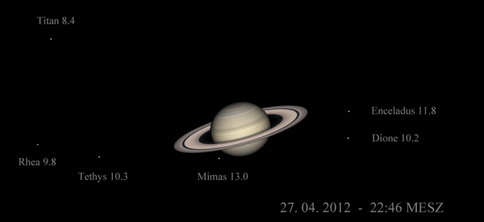

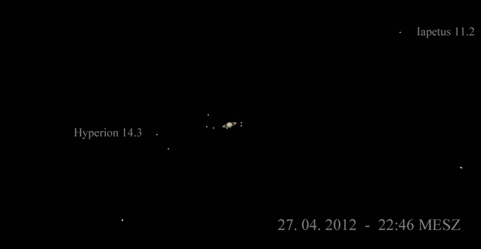

gerade um 22.46 Uhr wieder Saturn und Monde beobachtet, wieder 7 Lichtpunkt um Satrun gesehen. Außerdem habe noch ein sehr hell `Stern` ein bischen großer als Titan von Sichtfeld durchgeflogen ist.Gleizeitig mit Fernrohr bestätigt, kein Flugzeug daneben durchzuflieen. Wer hat zufällig dise Zeit es auch beobachtet?
jacky
Wahrscheinlich hast Du wieder fünf von den inneren Monden gesehen (Titan, Rhea und Tethys auf der einen Seite, und Dione und Enceladus auf der anderen Seite), möglicherweise auch noch Iapetus weit außen. Mimas und Hyperion sind zu schwach für einen 8-Zöller. Da waren aber auch noch weitere Feldsterne.
Außerdem habe noch ein sehr hell `Stern` ein bischen großer als Titan von Sichtfeld durchgeflogen ist. Gleizeitig mit Fernrohr bestätigt, kein Flugzeug daneben durchzuflieen. Wer hat zufällig dise Zeit es auch beobachtet?
Das war wohl ein Satellit oder eins von unzähligen Trümmerteilen da oben. 'Ein bischen größer als Titan' ist ja nun nicht gerade sehr hell, der hat ja nur 8.4 mag. Du kannst ja mal bei CalSky suchen, ob da in unmittelbarer Umgebung von Saturn zur fraglichen Zeit etwas durchgeflogen ist. Dazu müsstest Du aber auch Deine genauen Ortskoordinaten angeben. Für Stuttgart ist jedenfalls nichts vermerkt, aber das muss bei einem derart schwachen Objekt nichts bedeuten. Von der Sorte fliegen da oben Zehntausende von Teilen rum.
