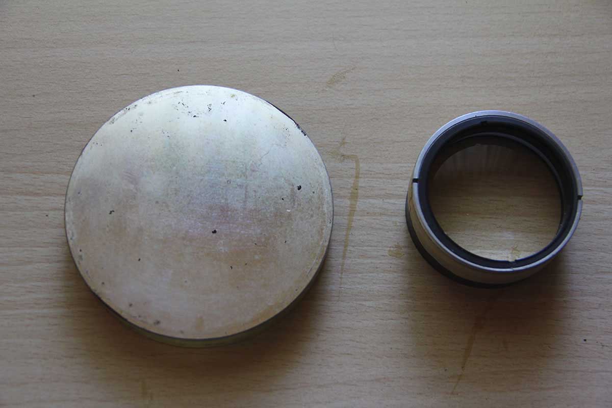

SC Fangspiegel Neu belegen
  • Ersteller des Themas Ersteller des Themas Foxi
Foxi
wer macht sowas?
Alluna?
alte Schicht ablaugen-ätzen und neu belegen.
95mm Durchmesser! Kosten?
Danke

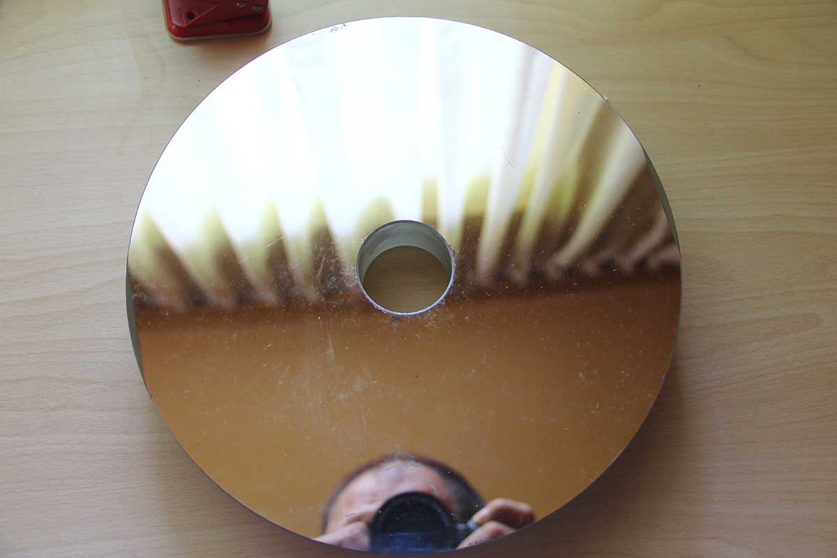

ich will dem SC neues Leben einhauchen 12 Zoll Spiegel
mit leichten Kratzern, aber noch sehr gut belegt!
der Fangspiegel ist richtig blind.
und da lag eine Linse dabei, event. ein Korrektor??
oder hat mit dem System nichts zu tun.
ist ein Geschenk gewesen eines Sternfreundes an unseren Verein.

Hallo Foxi,
offensichtlich weißt du nicht genau um welches Schmidt/Cassegrain es sich handelt. Hast du zur Optik einen Tubus?
Wenn nicht dann verspricht das ganze recht schwierig zu werden. Es müsste ein Tubus mit genau richtigen Abständen der optischen Komponenten gebaut werden. Außerdem sind bei älteren SCs die Schmidtplatten und die Optik aufeinander abgestimmt eingebaut. Deshalb wird beim auseinander nehmen immer die Position der Schmidtplatte zum Tubus markiert. Verdrehtes einbauen verschlechtert die Korrektur und macht die Justage oft zum aussichtslosen Unterfangen.
Falls du keinen Tubus hast und das Fabrikat dir nicht bekannt ist solltest du das Geld für die Neuverspiegelung des Fangspiegels lieber in ein gescheites gebrauchtes Gerät investieren, auch wenn dich das traurig macht.

Hallo Foxi,
wie sieht eigentlich die Schmidtplatte dazu aus? Ohne diese sind die beiden Spiegel nicht mehr viel wert.
Ob die Linse ein Korrektor/Reducer für den SC ist, kann man so auf deinen Fotos nicht erkennen. Bist du sicher, dass die beiden Spiegel wirklich von einem SC stammen?
Uwe

ja es ist ein SC ohne Schmidtplatte, und wurde per Hand gemacht wurde laut dem, der uns den Spiegel geschenkt hat von einem Proffesionellen selber geschliffen.
soll überragend gut sein das Ding.
Tubus ist vorhanden, aber so ne schwere Blechtrommel, ich hätte vor es in ein Gitterrohr Teleskop zu verwandeln.
blos ist es das wert?
ich denk das diese Zusatzlinse event. mal ein Sucher war?
kann aber auch eine Korrekturlinse sein, blos ich glaub das nicht, weil der nicht eingebaut war, und lag nur so in der Kiste.

ich würde die Spiegel vor dem Beschichten auf Korrosion und die Oberflächenform prüfen lassen (Parabolspiegel oder hyperbolischer Hauptspiegel). Wenn es ein ATM-Cassegrain ist, lohnt sich eine Instandsetzung, da die Teile eher von Fachleuten gefertigt werden können als z.B. eine Schmidtplatte vom Fließband eines Serien-SC. Das wäre mir z.B. zu aufwändig. Aber ATM geht immer und dort geht alles.
Das Blendrohr kann man zeichnerisch bestimmen, wenn man das Bildfeld festgelegt hat, bei dem das Teleskop vignettierungs- und streulichtfrei sein soll. Zum Blendrohr kommt noch eine weitere Blende am Sekundärspiegel, die zusammen das Streulicht abschatten. Dabei wird die Obstruktion vergrößert, umso mehr, je größer der streulichtfreie Bildfeldradius sein muss bzw. die Feldblende.
Wenn Du die genauen Daten hast wie Primärbrennweite, (Primärspiegeldurchmesser, Sekundärspiegeldurchmesser), Spiegelabstand (auf 1/10 mm), Gesamtbrennweite und den verwendeten Bildfeldradius, kann ich die Blendrohrdaten dazu bestimmen.
Interessant ist auch die Form des Primärspiegels, der parabolisch, hyperbolisch oder ellipsoid sein kann. Wenn er sphärisch ist, wird es meiner Meinung nach sehr schwierig. Der Sekundärspiegel, der meistens hyperbolisch ist, aber auch sphärisch sein kann, muss inklusive dem genauen Spiegelabstand auf den Hauptspiegel abgestimmt sein.

blos ob sich der Fangspiegel neu belegen läßt irgendwie ist die Oberfläche schon sehr angegriffen, wenn man den nachschleifen müßte, und das er wieder zum Spiegel paßt $$$
jedenfalls sagt der frührere Besitzer das der [zensiert] Gut geschliffen ist. (Hauptspiegel) wer auch immer den gemacht hat.

hab grade über den Hauptspiegel ein Lineal drüber gelegt
die tiefste stelle liegt bei 3,5-4mm Hohlschliff
