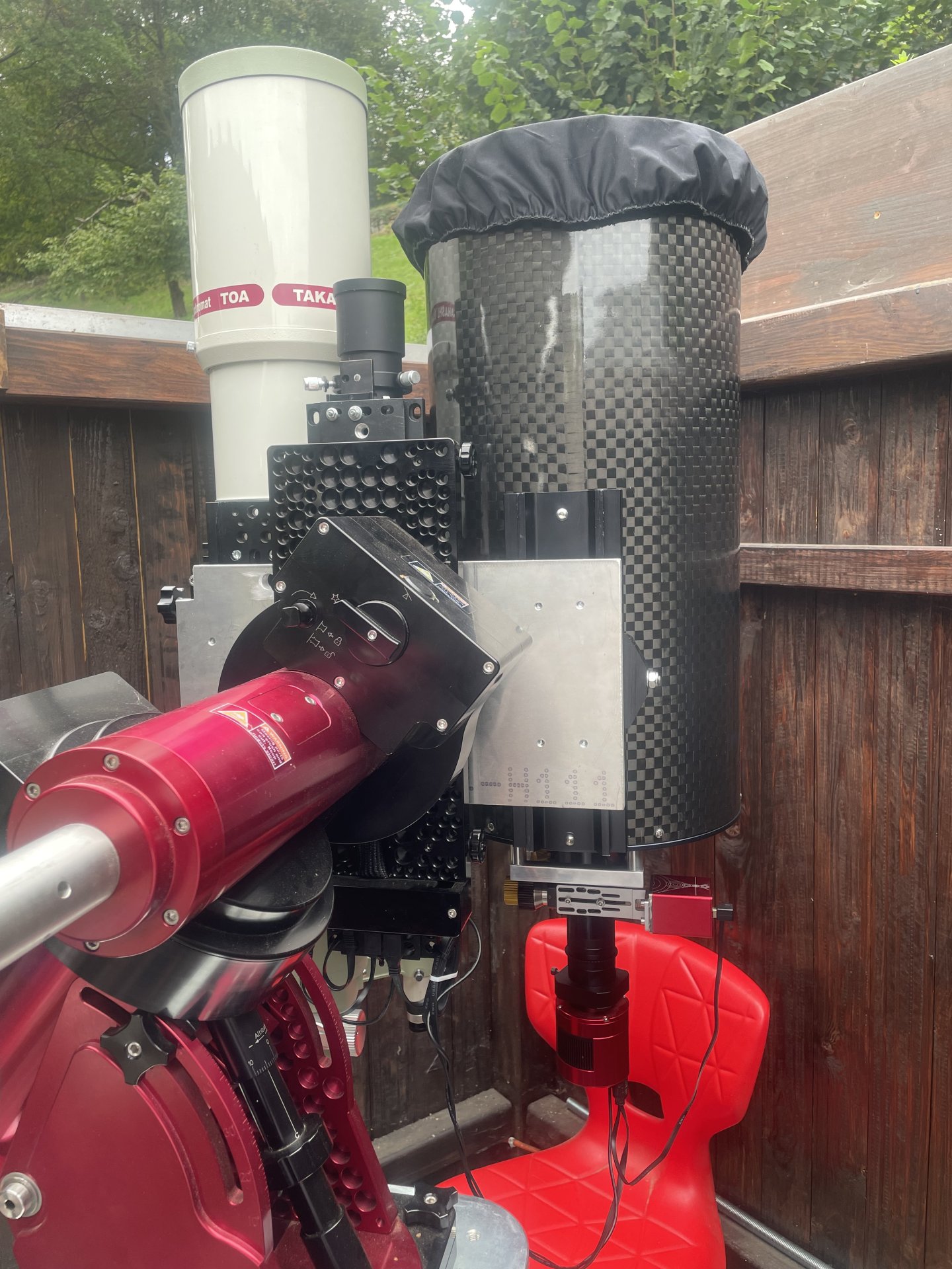

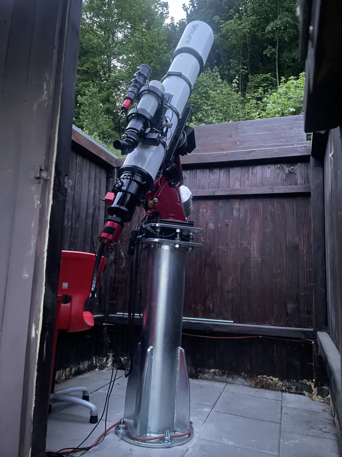

Interessant ist aber auch die Höhe der Wände: bei meinen knapp 1,70 ist die Montierung auf einer 105 cm Säule montiert, so dass Beobachten im Sitzen gut geht. Damit die Optik nicht von den Wänden verdeckt wird, sind die Wände 1,80 hoch. Damit die Optiken aufrecht stehen können, hat das abfahrbare Dach nochmal 25cm Unterbau der nach hinten offen ist. Hinten ist hierbei der Hang in Nordrichtung. Auf dem Bild sieht man die Erhöhung der Wand in diese Richtung. Das Dach muss auch soweit von der Wand weg geschoben werden können, dass es die Optik nicht verdeckt, nur bis zur Wand reicht nicht.
Da gibts also einiges zu bedenken, am besten mal aufzeichnen.
Wegen dem Fundament: viel hilft viel. Bei mir ist es 60cm dick und in der Mitte auf 60x60 120cm. Ich hab es nicht getrennt, sondern die Säule mit vier 1m M20 Gewindestäben in das Fundament verschraubt. Die Säule ist hohl, 15mm stark und die Nivellierung hat umlaufend 9x M20 Gewinde. Die Montierung ist eine Paramount MX+, hatte auch eine Losmandy Titan HGM50, beide hervorragend. Mit Schwingungen hab ich keine Probleme.
Aber dafür mit Viehzeug und Staunässe. Ich hatte zuerst einen Holzboden eingezogen, hier hat sich aber Wasser gestaut und dann sind Ameisen in das faulende Holz eingezogen. Daher muss ich die Wände neu bauen. Diesmal werde ich aber isoliertes Stahlblech und Metallträger verwenden.
Und ich muss noch einen Kabelkanal im Beton ausfräsen. Das Kabelzeugs war ja vorher im Holzboden.
