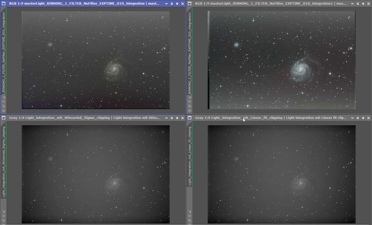

Ich habe zwei Fotosessions von M101 gemacht. Ich habe die Bilder in zwei Nächten gemacht, aber mit den gleichen Einstellungen (810 Sekunden, ISO 800 und gleicher Bildausschnitt).
Ich habe mit WBPP beide Fotositzungen separat gestack. Siehe die beiden Bilder oben im beigefügten Bild. Sie sehen gut! ((o:
Jetzt habe ich diese beiden Fotosession über die Prozesse "StarAligment (debayerte Lights)" und "Imageintegration" zusammengeführt. Ich verwendete "Linera Fit Clipping" (siehe Bild unten rechts) und "Winsored Sigma Clipping" (siehe Bild unten links).
Die beiden unteren Bilder sehen richtig schlecht aus. Es sieht für mich so aus, also ob die beiden Bildserien von einander abgezogen wurden. ))o:
Was ist mein Fehler?

Hier noch mal meine Vorgehensweise:
1. Ich stacke mit WBPP jede Fotoserie einzeln. Das ich dabei die beiden oberen gestacken Bilder (siehe angehängtes Bild) erhalte. Dies mache ich, um u. a. zu sehen, ob alles "geklappt" hat und es sieht ja gut aus!
2. Bei dem WBPP werden die debayerten Bilder aus den einzelnen Lights (RAW-DATEIEN) erzeugt (für beide Fotoserien EINZELN!!!), diese (aus BEIDEN Fotoserien erzeugten debayerten Bilder) lege ich dann mit "StarAligment" übereinander. Jetzt habe ich also aus den BEIDEN Fotoserien genau übereinander gelegte Bilder Lights.
3. Diese Bilder (debayerten Lights aus BEIDEN Fotoserien) integriere ich jetzt mit "Imageintegration" zu einem Bild (Master-Light). Ich verwendete "Linera Fit Clipping" (siehe Bild unten rechts) und "Winsored Sigma Clipping" (siehe Bild unten links).
FERTIG!
Aber das Ergebnis (siehe die beiden unteren Bilder) ist viel schlechter als die beiden aus WBPP erzeugten Bilder (oben im angehängten Bild zu sehen). Warum?

eine Frage zu deiner Bilder-Übersicht: Man sieht oben die beiden Einzelstacks und unten 2 Versionen der Kombination der beiden Bilder. Hast du für die Dartstellung der 4 Bilder jeweils ein STF Autostretch ausgeführt? Dann liegt da das Problem. PI hebt die Helligkeit auf ein bestimmtes Maß an. Bei den oberen Bildern wurde wesentlich stärker angehoben, als bei den Unteren. Du kannst das testen, indem du den Prozess ScreenTransferFunction startest, auf eines deiner Einzelnachtbilder anwendest und danach das kleine Dreieck unten links auf die anderen Bilder ziehst. Dann werden alle gleich gestreckt und dann siehst du schon den Unterschied.
Dein finales Summenbild ist also eigentlich besser als die beiden einzelnen Nächte. Es hat nur eben eine Vignette, die in den beiden schlechteren Versionen nicht so gut zu sehen war. Die ist aber nicht schlimm und auch zu erwarten (falls du keien Flats erstellt hast). Jetzt musst du eben noch bearbeiten.

ja, wir reden wohl aneinander vorbei. Du hast im ersten Posting diese Übersicht aus vier Bildern. Die oberen beiden sind die gestackten Versionen aus jeweils einer Nacht. Unten sind zwei Versionen einer Kombination der beiden oberen Bilder. So habe ich das verstanden.
Diese Bilder sind alle noch im linearen Zustand und wurden mit STF "vorgestreckt", was man an den grünen Linien neben den Bildernamen in den Registerdingern der einzelnen Bilder sieht. Für mich sehen die unteren Bilder völlig ok aus, für unbearbeitete Stacks. Die beiden oberen deutlich schlechter. Die Unterschiede liegen im unterschiedlichen Streckungsmaß, das PI hier bei der STF jeweils ermittelt hat.
Aber ich kann das anhand des Screenshots nicht beurteilen. Ich bräuchte wenigstens die beiden original Summenbilder der beiden Nächte.

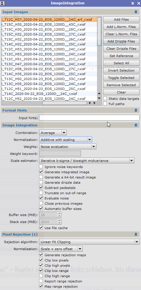

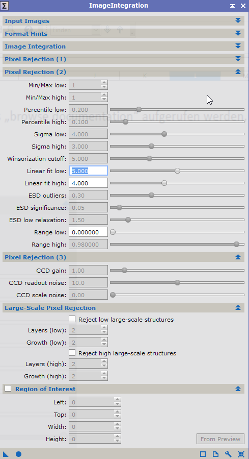

3. Hier die Screenshots der Einstellungen bei Image Integration: Siehe angehängte Bilder.

Bezüglich Image Integration Einstellungen sieht alles soweit normal aus. Was mir aber auffällt ist, dass das erste Bild, welches ja als Referenzbild herangezogen wird eine andere Endung hat, und zwar ..._erf_r.xisf. Was hat es damit auf sich? (oder ist das nur ein Typo und soll ref heißen?) Hast du dir dieses Einzelbild mal angeschaut? Ist damit alles in Ordnung?
Ansonsten würde ich einfach mal, wie weiter oben erwähnt, den Gesamtstack weiterbearbeiten, mit DBE, PCC, etc. und evtl. einen Einzelsession-Stack parallel mitbearbeiten und dann vergleichen.
