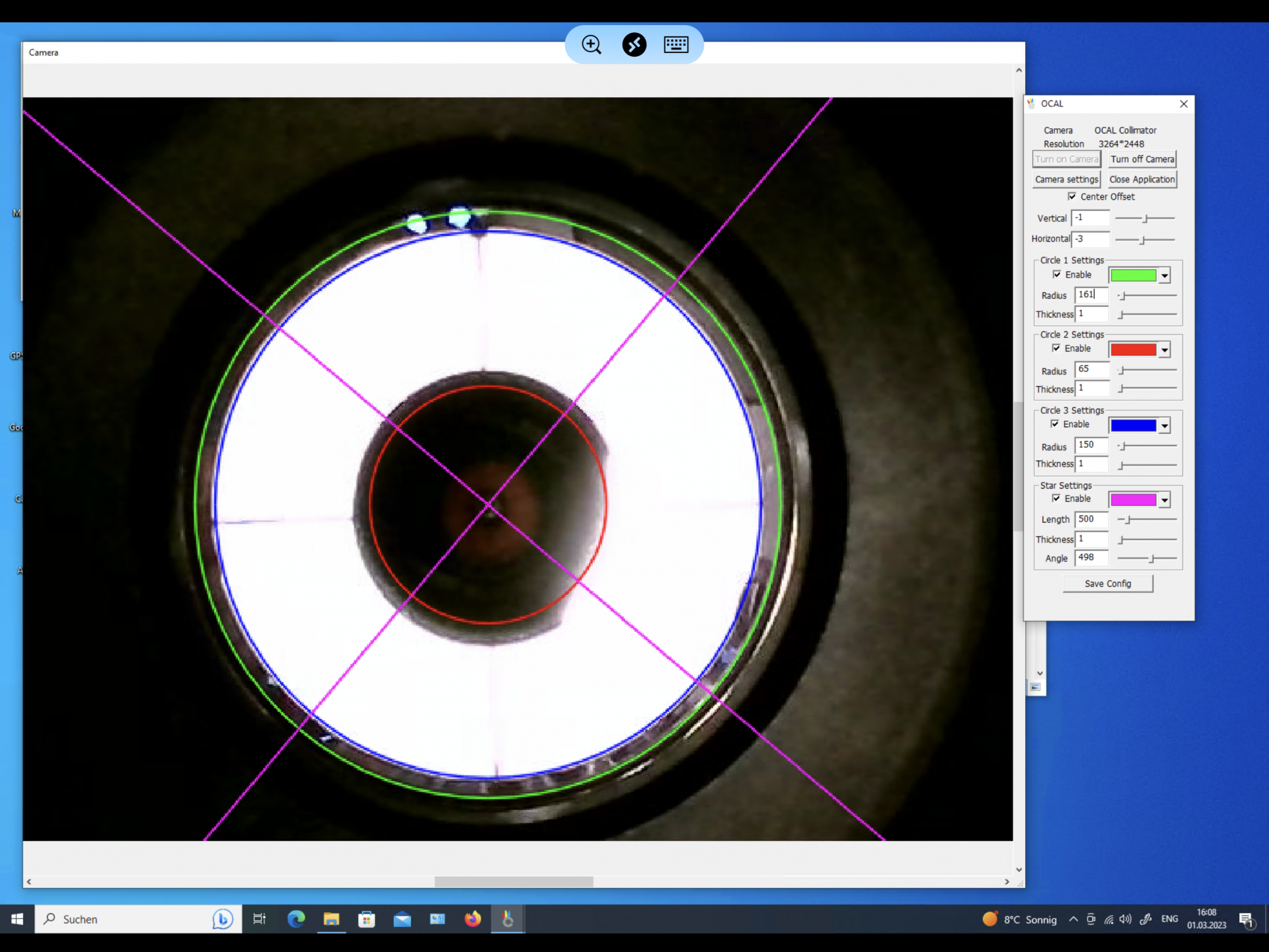

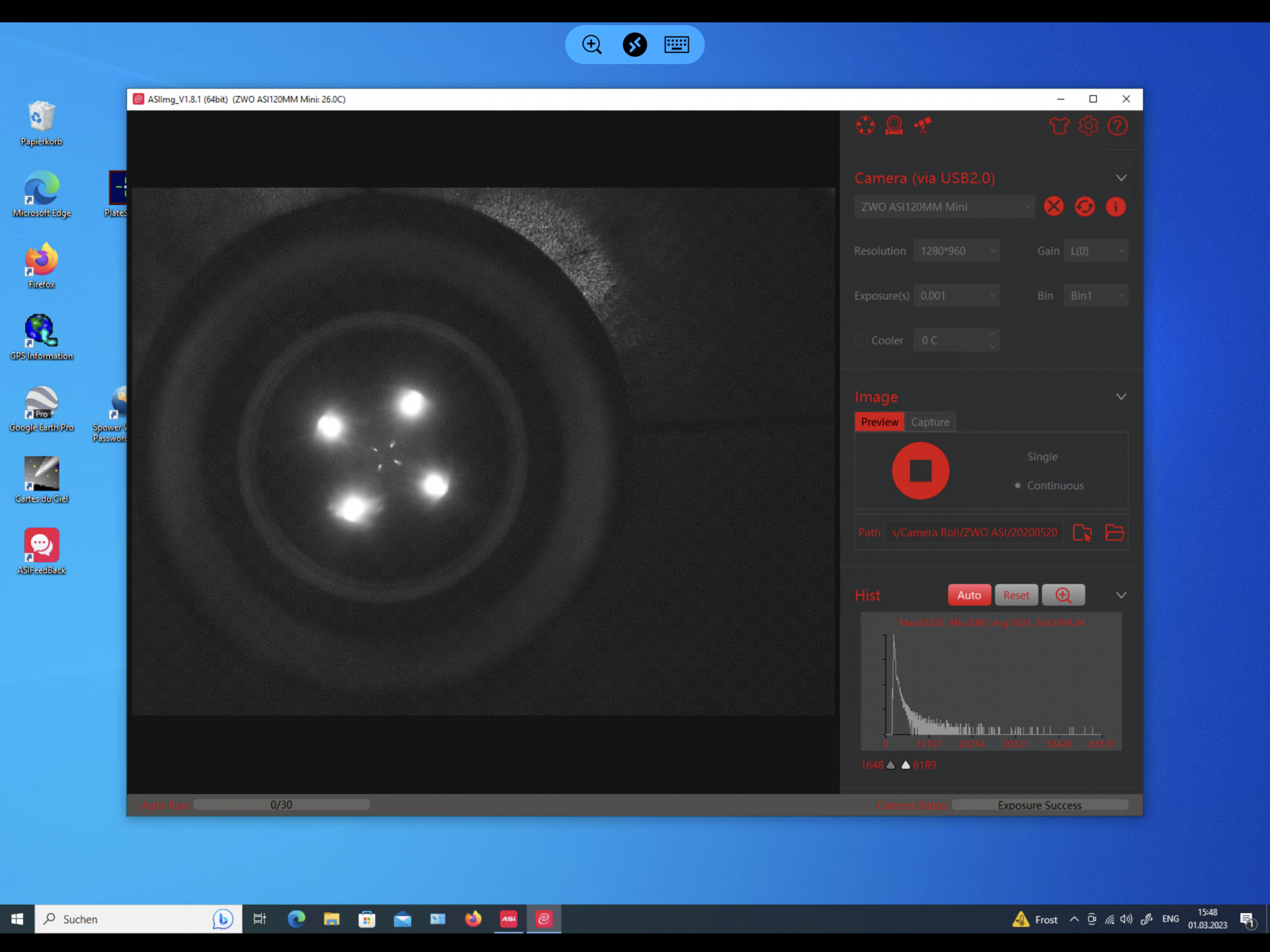

Jetzt hier mal das Ergebnis der Kollimation mit dem OCAL-Pro, was scxhon mal ganz OK aussieht!
Hier nochmal mit dem TS RC-Kolli, sieht auf den ersten Blick auch OK aus!

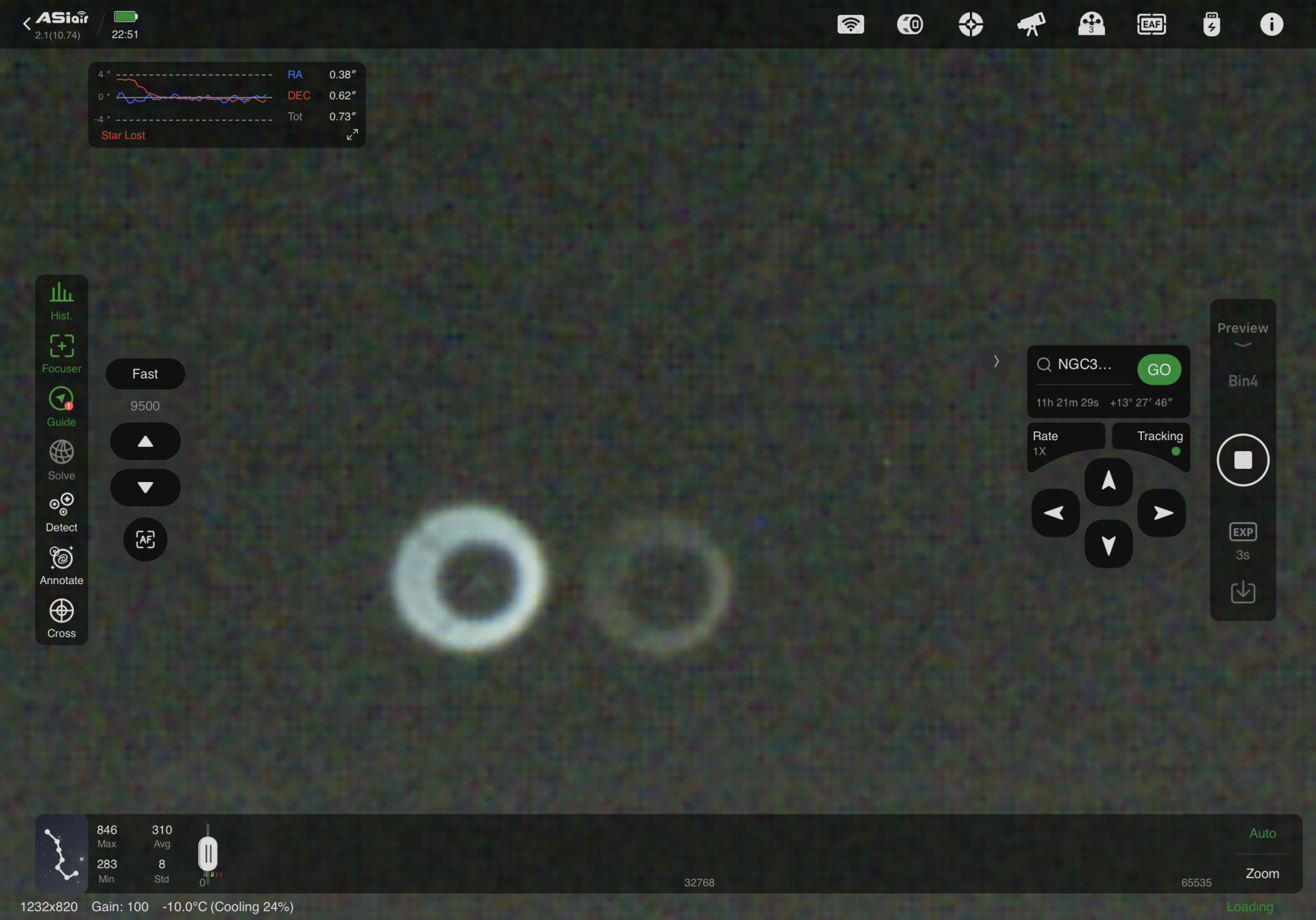

So und jetzt am Stern!
schielt ein wenig!
Soviel zu Theorie und Praxis, meiner Meinung nach lässt sich ein RC am besten Final am Stern Kollimieren, wenn es halt nicht zu kalt ist! Die erste Aufnahme ist ja wie gesagt meiner Meinung noch OK aber nicht zufriedenstellend!

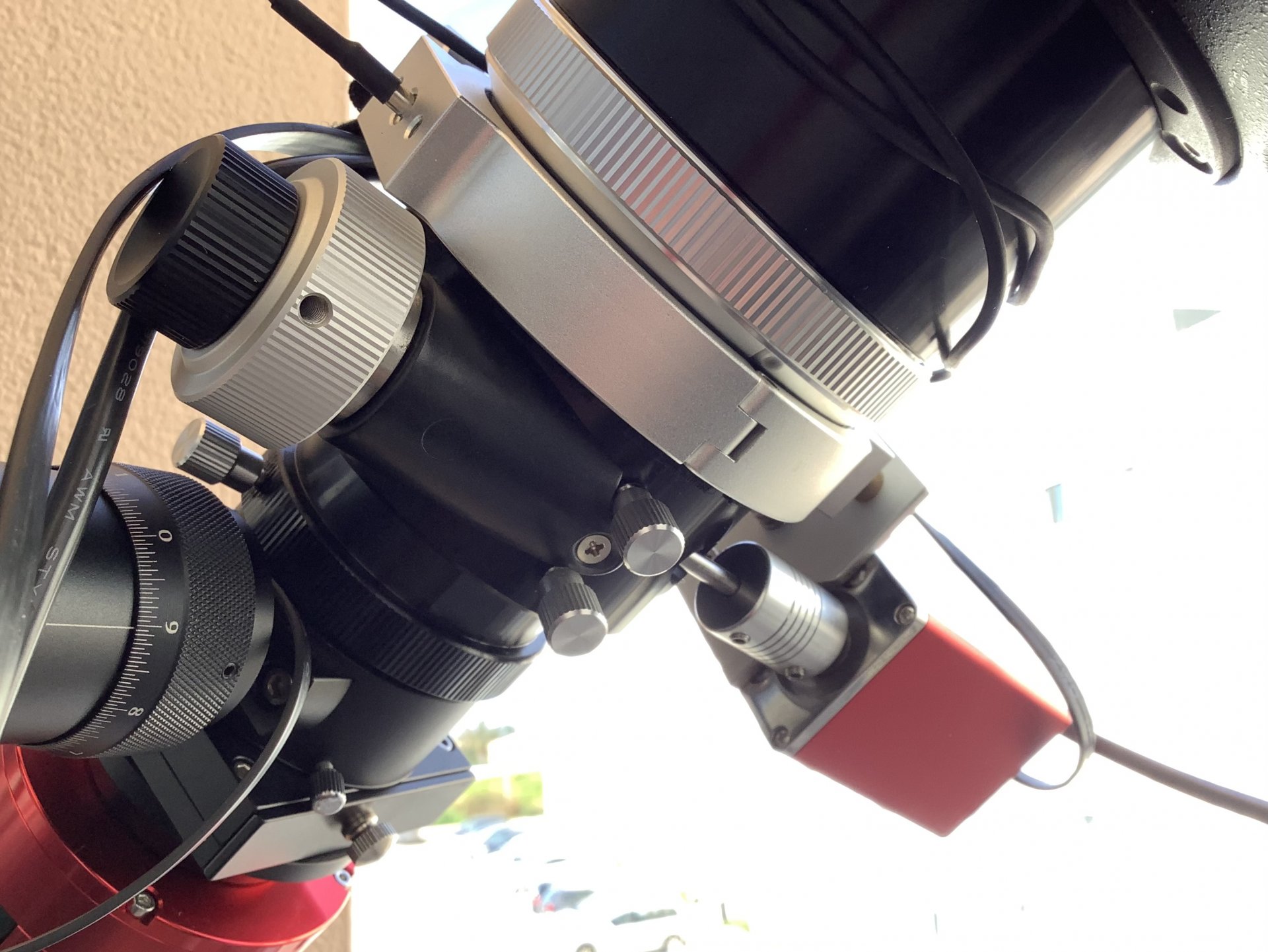

Habe aber inzwischen die Ursache für den riesigen Schlupf gefunden. Dazu habe ich mal das Getriebe, welches am Auszugrohr hängt, abgebaut und zerlegt. Dabei stellte ich fest, dass der Gewindestift welcher die Zahnradwelle mit dem Feinantrieb verbindet, sich gelöst hatte. Nachdem ich diesen richtig angezogen habe, ist der Schlupf inzwischen so gut wie verschwunden. Sicher ist, konstruktionsbedingt, da noch ein Schlupf vorhanden. Dieser ist aber äußerst gering und damit kann, bzw. muss ich mich zufriedengeben.
Gruß an alle
Dieter
