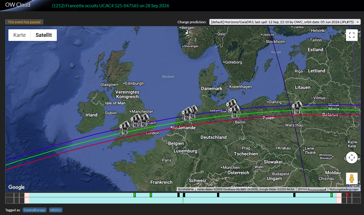

Sternbedeckungen durch Kleinplaneten ähneln einer Sonnenfinsternis: Das Licht eines Sterns wird durch einen Himmelskörper unseres Sonnensystems (hier: Kleinplanet) für einen Beobachter kurz geblockt. Der Schatten des Kleinplaneten rast über die Erdoberfläche. Und wer im Schattenpfad steht, sieht eine Bedeckung - der Stern verschwindet für einen kurzen Moment.
(So waren die Beobachter der Bedeckung durch (1212) Francette am 28.09. verteilt - von Ost-Polen bis Südwest-England. Screenshot aus OccultWatcher von Hristo Pavlov, mit Goole Maps Karte; OccultWatcher Cloud)

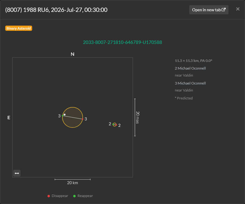

Immer wieder sehen Beobachter nicht nur eine Bedeckung, sondern zwei. Mit etwas Glück "erwischt" man auch einen kleinen Mond, der um den Kleinplaneten herum fliegt. Das geschieht immer häufiger.
(Als Ergebnis werden diese "Chords" ermittelt, Sehnen durch den Kleinkörper. Hier sind es zwei - Kleinplanet plus ein Mond. Der Mond war bis dahin unbekannt! Diese Entdeckung wurde dann im CBET 5730 vermeldet. - Sceenshot aus OccultWatcher von Hristo Pavlov, OccultWatcher Cloud)
