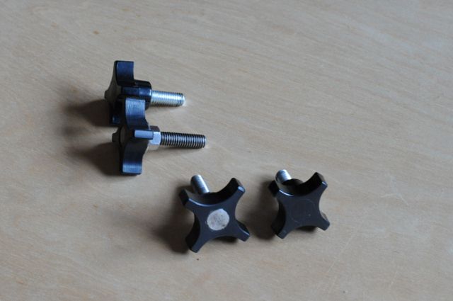

und warum nicht auf das nächst größere uns bekannte M Gewinde aufschneiden?
Ich mache mich immer frei von diesen abnormalen Schrauben.
Ist doch kein großer Akt.

@leicam62003: Was wäre das nächst größere metrische Gewinde? Ich würde mich gern von den Zollgewinden trennen.
3/8" = Schraube außen = Ø 9,53mm? Miss mal mit einer Lehre nach.
Das würde bedeuten, hm, mit einen M10 Gewindeschneider das vorhandene 9,5er einfach über,-bzw. aufschneiden. Sollte funktionieren. Wenn nicht dann eben auf M12. Wären dann Kernlochbohrung auf 10,2, also 10 ( würde ja die Bohrung rund um erneuern ;) ) und mit Vor,-Mittel-Hauptschneider auf M umstellen. Habe aber das Gefühl, das M10 funktioniert, wenn es sich auch seltsam "anfühlt". Habe die meinen auch mehr Umgeschnitten und greifen alle einwandfrei.
Hallo Dominique,
Das funktioniert wirklich? Mit einem M10 Gewindeschneider ein nur 0,5mm im Durchmesser kleineres Gewinde auf eine andere Steigung "umzukratzen"?
Nachtrag: Gewindeschneider sind vorhanden, experimentierfreudig bin ich auch. Aufbohren von M10 auf M12 als letzte Rettung geht ja noch.
.............ja, mir als M10 Gewinde würde die Tatsache ausreichen, mich am Material fest halten zu können. Da spielt der theoretische Formschluss keine Rolle ;)
Wäre nicht das erste Gewinde, welches ich nicht regelkonfrom aber modifiziert angewendet habe. Die Wandstärke sollte aber schon ein wenig Futter hergeben. Die Option M12 hattest du ja selbst bereits aufgeführt.
Einen irreperabelen Schaden kannst du m.E. nicht anrichten.
Ich probiere das mal aus, sobald ich Zeit finde. Vorher schaue ich nach, ob für den Fall der Fälle noch genug Material für M12 vorhanden ist.
Danke für die Hilfe.

Hallo Dominique,
ich hatte einen Gewindewechsel 3/8 Zoll -> 10mm mal angedacht, richtig :-) Aber so ganz kann ich mich damit noch nicht anfreunden. Da fehlt für mich eben ein bisserl Material in der Bohrung. Die Schraube wird ja nicht nur einmal festgedreht.
Eine Sterngriffschraube 3/8 Zoll mit Länge 1 Zoll wäre das Weinachtsgeschenk ...
.............. ich sehe keine Probleme.
3/8" Schraube bei ebay kaufen,
Sterngriff mit metrischem Gewinde.
Zollschraube rein, fest und ein wenig Kleber, gewünschte Länge absägen,
fertig.
Weihnachtsmann lässt grüßen.

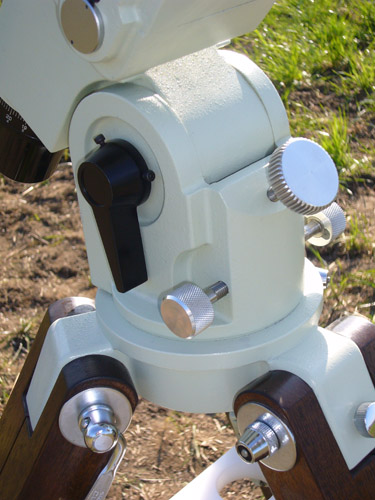

Hallo Thommy
Du suchst so etwas hier. So etwas gibt es nicht in Zoll hier in Deutschland zu kaufen. Die original Schrauben von Celestron sind zu kurz und das schon seit Jahren. Meine original Schrauben greifen gerade mal zweieinhalb Umdrehungen!! Aufbohren und dickeres metrisches Gewinde ist nicht. Es mußten längere her. Da hilft nur Eigenbau! Dazu zwei Kunststoffscheiben ( Thermoplast wie etwa hier Pom )drehen. Schraubenloch bohren. Schlüsselweite vom Sechskantschraubenkopf in die Scheibe einsenken. Nun den Schraubenkopf einer alten Schraube mit gleichem Sechskannt auf etwa 200-280 Grad anwärmen und den Schraubenkopf in die Scheibe eindrücken. Das macht man am besten auf einer Fräsmaschiene/Säulenbohrmaschine. Dazu wird die warme Schraube in`s Bohrfutter der Fräspindel/Bohrspindel eingespannt. Vorher noch einen Tiefenanschlag einstellen sonst stimmt die Senktiefe nachher nicht richtig und alles zueinander ausrichten. Nun den heissen Schraubenkopf mit der Pinole ins Schraubenloch kurz hineindrücken. Anschließend die kalte Schraube ins Schraubenloch, jetzt mit Sechskanntsenkung, stecken und mit einer Mutter sichern. Dann das ganze Trumm auf der Fräsmaschine aufspannen und die Taschen zwischen den Flügeln ausfräsen. Zuletzt noch einmal die Strinseite dünn überdrehen und alles entgraten, fertig. Die ganze Piddelei dauert etwa 1-2 Stunden je nach Talent.
Zollschrauben in Nirosta bekommst Du bei http://va-schrauben.de/mcp.php?sid=q109C4CC1308q099.
Wenn Du Schrauben bestellst überprüf mal die Schraubenlängen der anderen Schrauben! Die Schrauben an der CGE sind generell alle recht kurz!
Viel Spass beim Basteln und frohe Weihnachten
Peter
