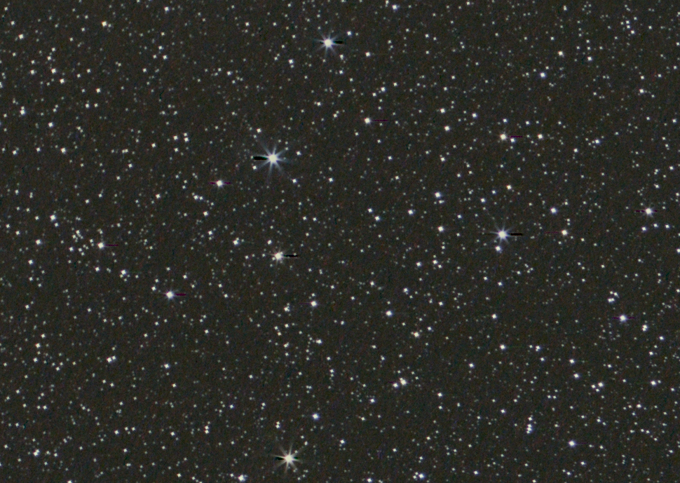

Hallo Zusammen,
ich habe ja gestern Nacht eine Widefield Aufnahme mit meiner Sony Alpha 6400 gemacht.
Dabei habe ich jeweils 120s bei ISO200 belichtet (siehe M108 + M97 + Widefield)
Das Problem ist, dass sich an den Sternen nach dem Stacking schwarze Streifen gebildet haben:
Diese lassen sich in einer Roh Aufnahme bereits erkennen:
Sieth für mich so aus, als hätte da die Kamera irgendwas herum gepfuscht. Dabei bin ich auf das Star Eater Problem gestoßen? Kennt das hier jemand, oder hat jemand ähnliche Probleme erlebt?
Langzeit Rauschunterdrückung ist bereits deaktiviert. Sonst habe ich keine passende Einstellung gefunden.
Danke & Gruß
Das gleiche Phänomen trat bei einem Bekannten auf, der eine Sony ILCE-6300 verwendet. Er startete sine astrofotografischen Versuche mit ISO 400, da dieses Kameramodell ab diesem Wert (und bei höheren Einstellungen) ISO-invariant ist (dies gilt übrigens auch für Dein Modell):
Die Artefakte, die Du zeigst, waren bei ISO 400 zu sehen, nicht jedoch bei ISO 800 und ISO 1600. Ich nehme an, dass das für Dein Modell ebenfalls gilt -- einfach mal ausprobieren.

Hallo Bernd!
Danke für deine tolle und ausführliche Antwort!
Bei 30s ISO 800 hatte ich es auch noch nicht gesehen, aber da kommen halt sooooo viel Frames zusammen ;) Diese Nacht habe ich mit ISO 200 und 180s Frames gearbeitet und da waren sie wieder ....
Dann werde ich diese Nacht mal ISO 800 Probieren und 120 oder 180s Probieren.
Es ist auf jeden Fall deutlich zu sehen, dass sie nur an hellen Sternen auftreten. Das ganze Bild von oben ist hier zu finden.

Also, erste Tests mit 180s und ISO 800 von gerade eben, zeigen _keine_ dunkleren / schwarze Streifen an hellen Sternen!
