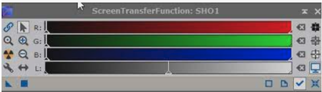

Hallo liebe Astrogemeinde!
seit dem letzten Update der Scripte in PixInsight (PixInsight Version: 1.8.9-2) indem die Toolbox um einiges erweitert wurde, habe ich das Problem, dass sich bei Aufruf der ScreenTransferFunktion diese nicht mehr angezeigt wird. Im Symbolfeld oben rechts gehen zwar die bekannten Funktionen
, aber das eigentliche Feld erscheint nicht mehr. Nach einigem herumprobieren habe ich PixInsight neu installiert, aber das Problem bleibt bestehen. Hat vieleicht jemand von Euch eine Idee waran das liegen könnte?
Hardware: Ryzen 7 3700, 32 GB Ich arbeite mit 2 Bildschirmen und habe schon konntroliert ob ich es verschoben habe ;)
Clear Skys!
Astromischa

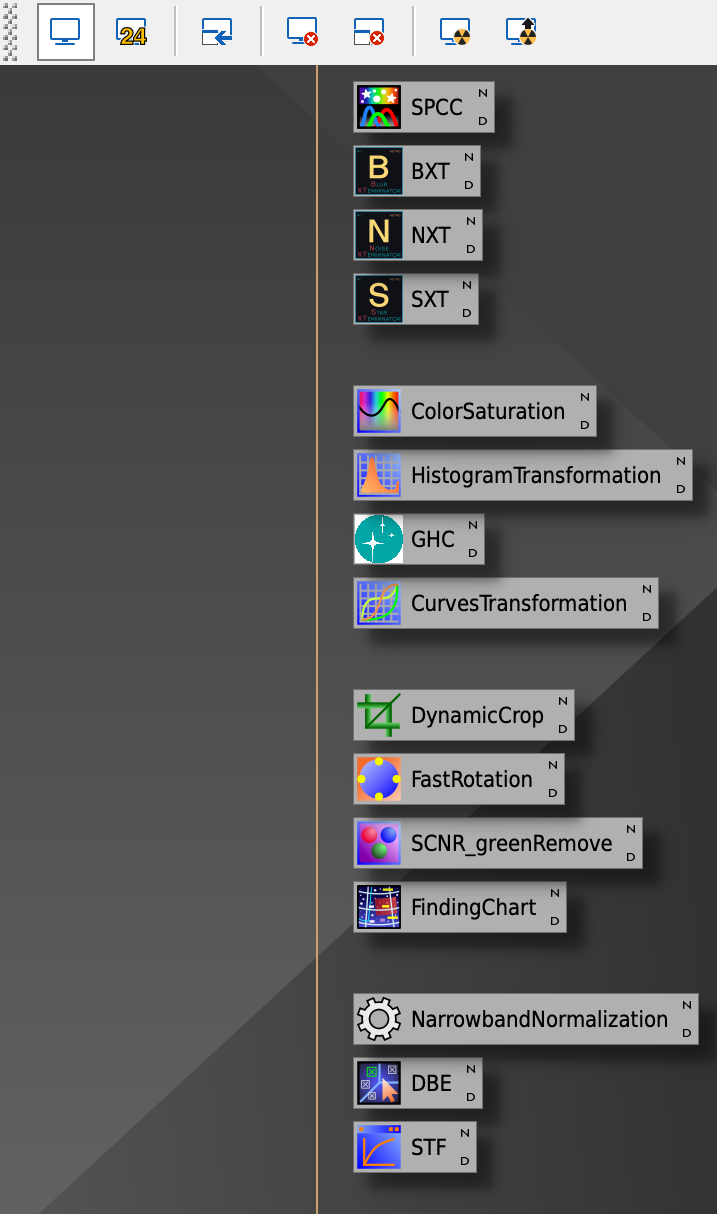

Ist bei mir auch so, hatte es nicht bemerkt, da ich mir die Funktion auf den Arbeitsbereich gelegt habe.
