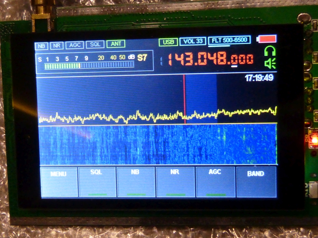

Nunja, a bissl Trial&Error bringt einen schomma etwas weiter, immerhin, tunen geht schomma und die Modulationsart einstellen auch.
Meine 0815-Antenne wurde angeschlossen und ein Wasserfall (-fÀllchen) sowie die Spektrumsanzeige erwachten zu Leben. Aha, es tut sich was....
Erstmal DLF einstellen und guggen, ob da was ist, funktioniert immer....
Joa, da ist was....

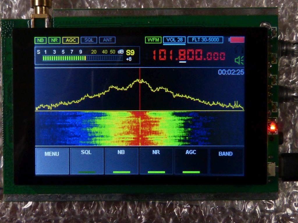

Ok, was gibts noch.... aha, zB Stadtradio "Welle-Karlsruhe"...
Ja fein! Und nun GRAVES!

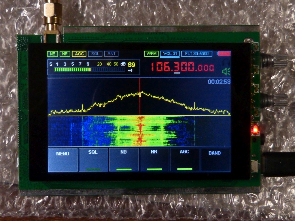

...... wie stellt man denn die Mod ein.... FM nĂŒtzt jetzt hier nicht so viel.... aha, Knöbbsche drĂŒcke:
Wenns jetzt noch ne Frequenz- und Pegelskala hÀtte, wÀrs gaanz toll....... Geht bestimmt irgendwie.... Jetzt wÀre so ne Anleitung nicht schlecht... :rolleyes:

Der FM-Empfang zB im UKW ist zwar satt und schön stereo, sogar einigermaßen rauscharm, aber alle naselang ist ein kurzes, pulsartiges StörgerĂ€usch mal links, mal rechts zu hören. HiFi ist anders.... :LOL:

WĂ€re es ggf. möglich, dass das StörgerĂ€usch ĂŒber das Netzteil eingestreut wurde?
