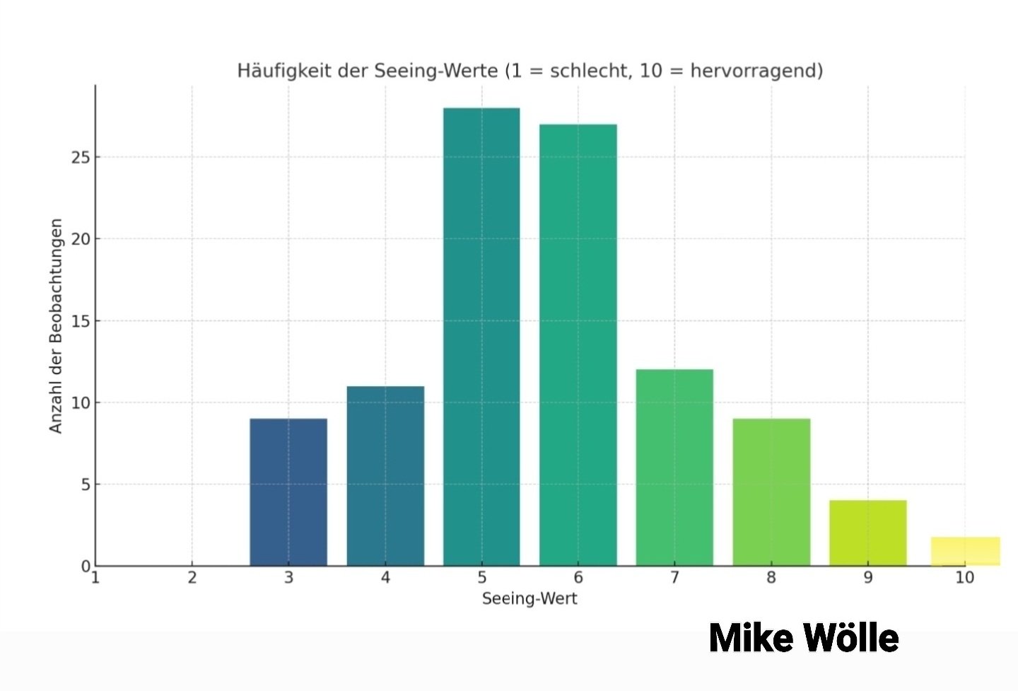

bevor die neue Saison beginnt wird es Zeit, alte Daten auf zu bereiten. Hier nun zunächst einmal wie versprochen eine kleine Seeingstatistik der letzten 100 Beobachtungen/Videos von Jupiter und seinen Monden aus dem Zeitraum 2022-2025.
Bewertet wurde dabei immer das scharfgestellte groß dargestellte Bild des Jupiters auf dem Laptop auf einer Skala von 1 bis 10.
1 und 2 sind für die Fotografie absolut unbrauchbar und wurden daher auch nicht genutzt und kommen auch nur selten vor( z.B. Beobachtung bei Fönsturm oder direkt über einem Kamin) und sind hier nicht registriert.
Das Bild bietet dann keinerlei Details und Jupiter scheint zu kochen und brodelt wild dahin.
Bei Werten von 3 lohnt es sich auch nur dann aufzunehmen, wenn es etwas Besonderes zu sehen gibt um es festzuhalten, bei Werten von 4 macht die Fotografie allmählich Sinn, wenn auch das Potenzial der Optik nicht ausgenutzt werden kann. Bei Werten von 5-6 kann man mit dem Seeing schon sehr zufrieden sein, Werte von 7-8 kommen nur bei günstigen Hochdrucklagen vor, dann aber auch mehrfach hintereinander, noch höhere Werte von 9 und 10 sind absolute Ausnahmen und etwas ganz Aussergewöhnliches
Im ganzen Zeitraum gab es nur 2x den höchsten Wert, wobei Ende Dezember letzten Jahres für eine halbe Stunde das Video einem stillstehenden Foto glich.
Der Spiegel war fast immer perfekt ausgekühlt, Tubus ist komplett offen, Beobachter 2 Meter vom Tubus entfernt, um lokales Seeing zu vermeiden Objekthöhe mindestens 30° meist aber mindestens 40°.
Hier nun die Verteilung der Seeingwerte:

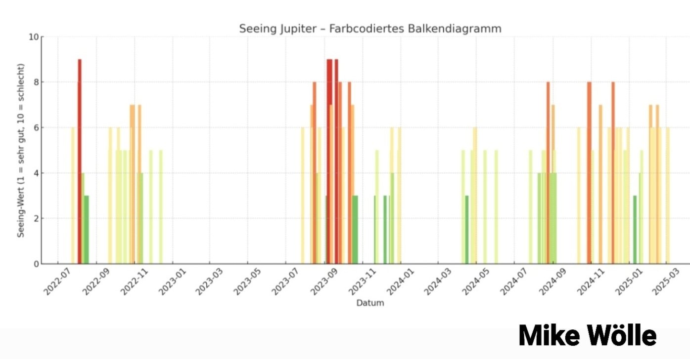

Und hier die zeitliche Verteilung der Beobachtungen(leider geht die Darstellung nur bis 9,
bei den zwei Messwerten mit Wert 10 sind die Balken abgeschnitten, die Farben stimmen nicht mit dem anderen Diagramm überein)
