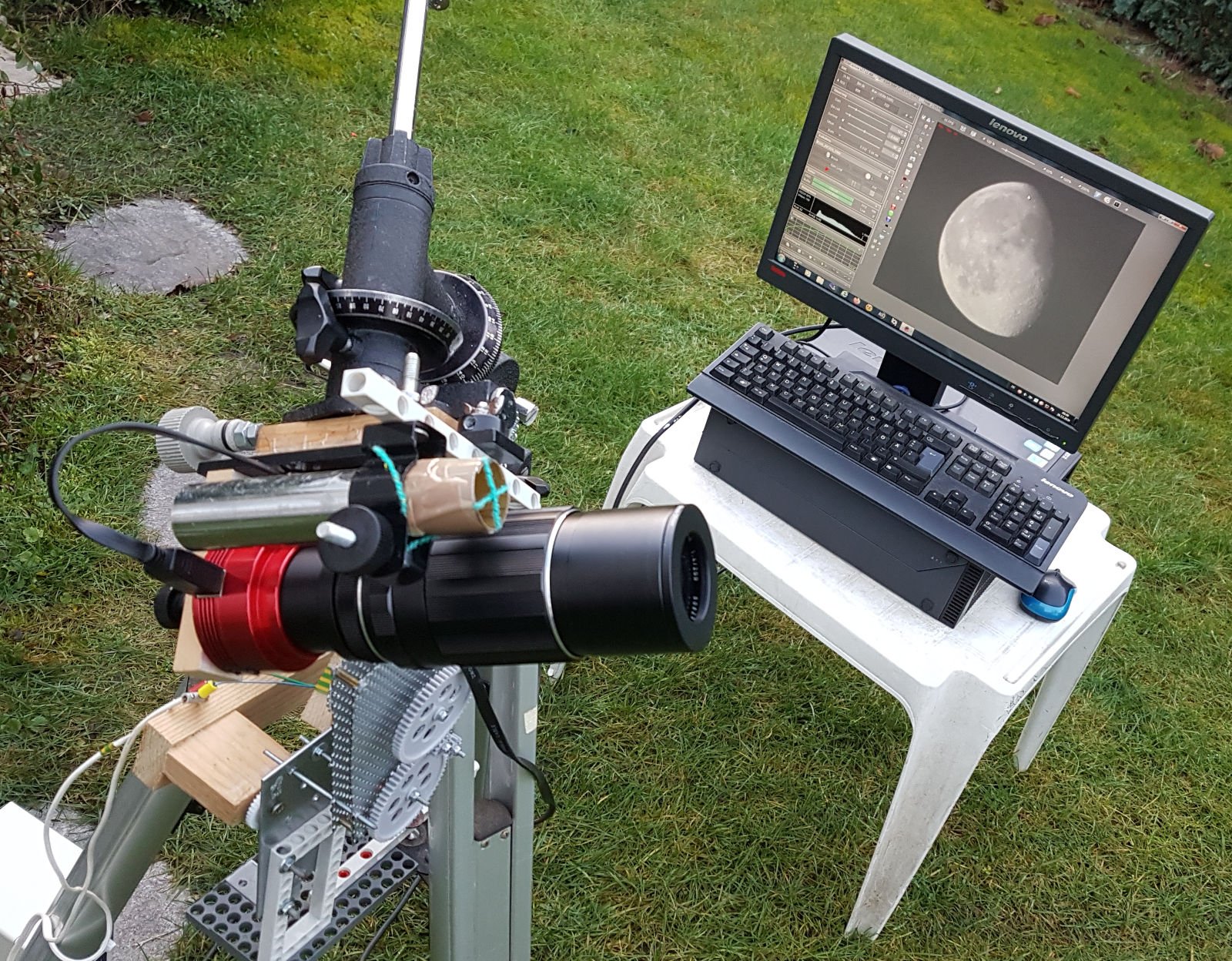

Meine Güte, wie schaffe ich es nur ganz ohne Technik die Sonne mit meinem Wasserrohrsucher zu finden ??? :D
Das ist alles so gar nicht meins.
Mein Ablauf:
Tisch mit Rechner aus der Garage in den Garten, ebenso das kleine Labornetzgerät und die Monti.
Dann nochmal zurück und die Kamera mit Objektiv holen, das hält fit.
Anschließen, firecaptue starten und die Sonne suchen.
Scharfstellen, aufnehmen, fertig.
So sah das heute Morgen mit dem Takumar 200mm beim Mond aus:
Aber Ok, mir macht das nichts aus. Da ist jeder anders. Mir würde so ein Seestar keine Freude bringen. Ich würde das nicht einmal geschenkt haben wollen.
Holger
Mein Ablauf:
Den Anhang 451326 betrachten
Holger

Hallo Holger,
Wie adaptierst du die ASI Kamera an das Takumar? Mit T2 Zwischenringen?
Welchen Abstand braucht man ?
Volker
Uhh, auf die Idee meinen Seestar für die Sonne zu nutzen, bin ich letzte Woche auch gekommen. Und zwar möchte ich versuchen, den Seestar als H-Alpha umzubauen. Frontetalon und Blockingfilter habe ich schon da. Jetzt fehlt nur noch ein zweites Seestar. Mein originales S50 mag ich nicht zerlegen. Sollte doch irgendwie möglich sein, dass alles zusammen zu bauen. Oder ?
Seit ich das Seestar habe, nutze ich meine anderen Teleskope so gut wie nicht mehr. Zu einfach ist ist die Nutzung und die Ergebnisse können sich sehen lassen.
M42 Auflagemaß 45,46 mm.
Kamera: 12,5 Sensor zu T2 Gewinde
TS-Optics Adapter M42x1 innen auf T2 außen - opt. Baulänge: 7mm
T2 Verlängerung: 20mm
= 39,5mm
Ich wollte etwas Reserve haben und auch nur die 20mm Hülse kaufen. Inzwischen habe ich mir für das T2 Beroflex gleich ein günstiges T2 Verlängerungs-Set zugelegt.
Aber bei den M42 Objektiven nehme ich dennoch nur die 20mm Verlängerung. Unendlich ist beim Fokussieren dadurch halt viel früher, macht aber nichts.
Holger

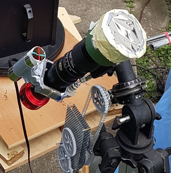

Stimmt Gerd,
kostet insgesamt ähnlich viel. Ich bin aber flexibler, da ich die Kamera & die Montierung mit verschiedenen Optiken kombinieren kann.
Ich war halt verwundert, dass ein Seestar für die Sonne angeschafft werden soll. Da sehe ich jetzt nicht gerade dessen Stärke.
Mir macht der Aufbau sogar Spaß. Auch die Planung mit Stellarium: Welches Objektiv passt gut zu meinem nächsten Wunschobjekt usw...
Ich will da überall selbst Hand anlegen, das gehört für mich dazu. Aber das muss natürlich jeder selbst entscheiden.
Und ich gebe dir recht, der Preis für das Seestar ist absolut in Ordnung.
Holger
