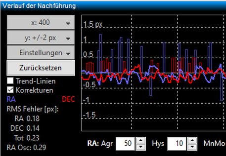

wer kann mir Tipps zu folgendem Problem geben? Obwohl ich beim Ausbalancieren des Teleskops auf meiner Montierung, sowie bei der Polausrichtung unter Zuhilfenahme von SharpCap Pro recht penibel vorgehe, traue ich dem extrem flachen und fast perfekt anmutenden PHD2 Guiding Graphen nicht so recht.
Interessanter weise habe ich zwischendrin immer wieder mal Aufnahmen mit eiförmig verzogenen Sternen. Z.B. können die ersten 3 Aufnahmen gut sein, mit runder Sternabbildung, die 4. hat dann leicht bis mittelstark verzogene Sterne, 5. Aufnahme ist wieder gut, usw.. Man könnte Wind, oder andere Bewegung vermuten, aber das würde man im Graphen ja durch entsprechende Ausschläge erkennen. Ich kenne mich mit der Thematik noch nicht wirklich gut aus, aber könnte es möglicherweise ein Backlash Problem meiner EQ8-R sein? Freue mich auf euer Feedback.
Schöne Grüße
Florian
Ps. Fiel mir speziell auf als ich gestern 10 min. Einzelaufnahmen von M82 mit DNB-Filter machte. Ich benutze ein Guidescope.

Dein Guiding Graph sieht auch aufgrund der Skalierung sehr glatt aus. Auf dem Target sieht man ja, dass die Abweichung eher 0,5 bis 1" beträgt. Bei guter Montierung und Einnordung vielleicht gar nicht so abwegig.
Vielen Dank für euere Unterstützung.
Das Guidingscope sollte eigentlich recht gut auf das Hauptteleskop ausgerichtet sein. Man sieht auf dem Guidingbild ganz dezent M82, also das anvisierte Ziel, schimmern. Den 12“ Newton hatte ich 2 Tage zuvor justiert. Das Ziel stand steil, was bedeutet der Spiegel sollte satt in der Halterung liegen. Ich habe natürlich verschiedene Skalierungen versucht. Die Skalierung des Graphen ist auf 100x eingestellt ebenfalls sehr eben. Ich könnte nochmals überprüfen, ob alles mechanisch fest ist, aber das sollte es eigentlich sein. Ich habe noch eine Guidingcam mit kleineren Pixeln, die werde ich mal im Austausch testen. Meine Pixelscale des Aufnahmesystems ist mit 0,52“/Pixel im Oversampling Bereich. Möglicherweise ist diese Auflösung zu empfindlich für die benutzte Guidingcam. Könnte es eine Verbesserung bringen mit 2x2 Binning zu arbeiten?

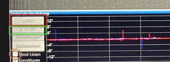

es gibt zwei Skalierungen.
Einmal die X-Achse (Rot / horizontal) und die Y-Achse (Grün / Vertikal). In deinem Bild steht diese auf 400 ... und schreibst auch, dass diese bei 100 nur wenig anders aussieht.
Ändere doch mal die Y-Achse (grün) auf 4" oder 2" ab.
Der Graph zeigt da den Auschlag im zeitlichen Verlauf.
Das Häkchen bei der Trend-Linie ruhig auch mal setzen, dann siehst du wie deine Montierung läuft/verläuft und wo nachgeregelt werden sollte.
2022-03-29 10_29_11-Sehr glatter Guiding-Graph und trotzdem (oder genau deswegen) Eiersterne _...jpg
Ich habe z.B. stehen:
Rot: X-Achse auf 200
Grün: Y-Achse auf 4"

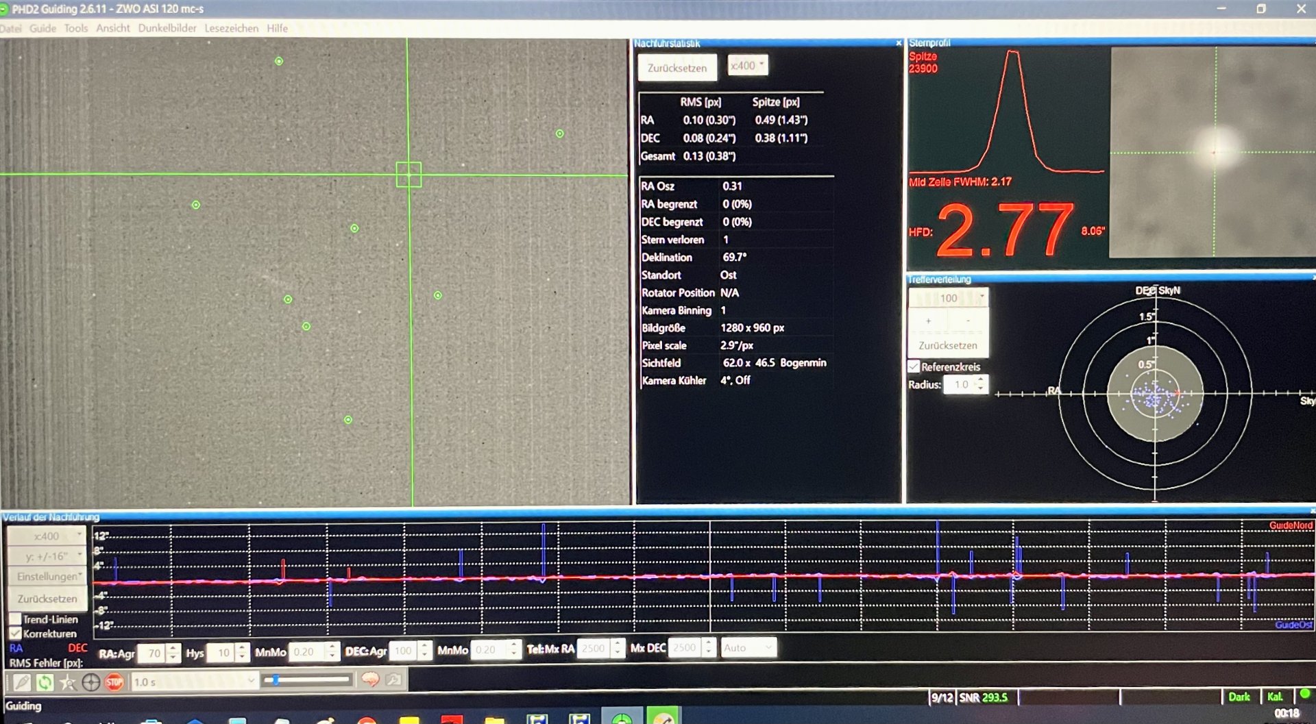

Diesen Gedanken hatte ich auch schon. Habe mir auch überlegt auf OAG umzusteigen. Aber was man so liest, sollte das bei der Empfindlichkeit der Kameras kein Problem mehr darstellen, wenn man wie ich ein 1500mm Newton mit einem Guidescope mit 266mm Brennweite nachführt. (ich gebe zu, das ist schon ein enormer Unterschied)
Mein Guidingscope ist das SW Evoguide 50 ED mit Flattener bei 266mm BW und aktuell der ASI 120MC-s (3,75er Pixel) als Guidingcam.
Hier könnte ich noch umstellen auf die QHY 462c mit 2,9er Pixelpitch.
Als Aufnahme Kamera benutze ich die QHY268c mit 3,76er PP.

Hallo Florian, mit dem Guidescope hast du dann eine Pixelauflösung von 2,9", gegenüber einer Pixelauflösung von 0,5" bei der Aufnahmekamera. Selbst wenn diese Werte durch Seeing noch aufgeblasen werden, ist es da nicht weiter überraschend, wenn du unrunde Sterne bekommst. Du könntest die Winkelauflösung der Guide-Optik mit einer Barlow steigern und so besser an die der Aufnahmeoptik anpassen. - Gruß, Peter
Hallo, die Pixelgrösse und Winkelauflösung sind gar nicht so entscheidend. Das Guiding richtet sich nach dem Flächenschwerpunkt der Guidesterne. Der Grund für Eiersterne liegt woanders. Multistarguiding bringt es übrigens sehr, falls das noch nicht eingestellt sein sollte.
