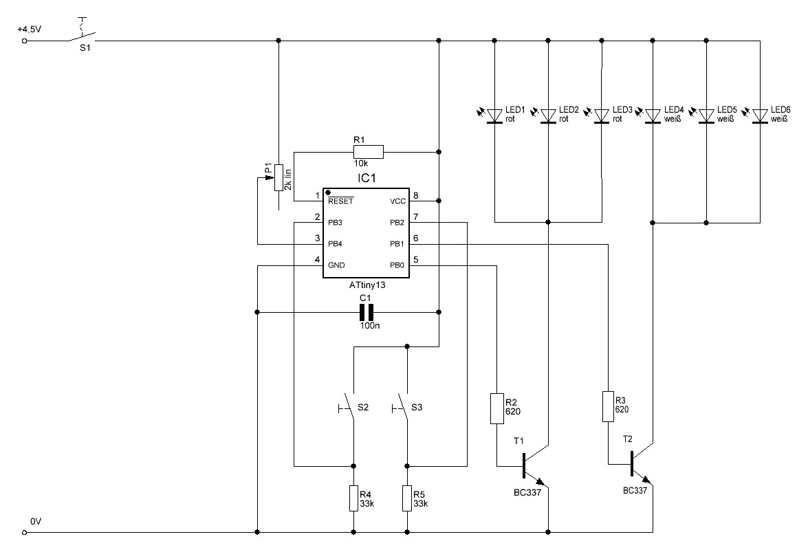

Hallo Sternenfreunde,
dieser Thread und dieser auch haben mich daran erinnert, dass ich mir ja eine dimmbare Astrolampe selbst bauen will (hatte in letzter Zeit viel um die Ohren).
Diese Lampe soll meinen Anforderungen gerecht werden, zumindest so weit es das Konzept angeht. Einen Design-Preis wird sie wohl nicht bekommen. Doch es ergibt sich eine Frage.
Es ist vorerst eine Umschalmöglichkeit von roten 0,25 cd -LEDs (superhell/diffus) auf weiße 25 cd-LEDs vorgesehen. Sind die weißen LEDs überhaupt sinnvoll oder reichen auch 5 cd-LEDs (ultrahell/15°) in rot, wenn man mal helles Licht braucht?
Die dunkelste Dimmstufe soll 1/256 der Nennhelligkeit und immer beim Einschalten der Lampe die erste Stufe sein.
Gedimmt wird mit logaritmischen Stufen.
Gruß André

Hallo Robin,
das Konzept sieht so aus:
Ein Schalter zum Einschalten und zwei Taster für Dimmung und Umschaltung. Der µ-Controller, ein ATtiny 13, misst mittels Analog/Digital-Konverter die Batteriespannung und rechnet sie die entsprechenden Werte für die Pulsweitenmodulation um. Daher brauchts auch keine Vorwiderstände für die LEDs. Das hat den Vorteil, dass die Helligkeit der LEDs in einer gewissen Bandbreite von der Batteriespannung unabhängig ist. Die Referenzspannung für den µ-Controller wird mit einem Präzisionspoti eingestellt. Das Programm ist soweit fertig und läuft auf meiner Entwicklungsplatine stabil.
Von rot auf weiß oder helle rote LEDs wird umgeschaltet, wenn beide Taster etwa 4s gleichzeitig gedrückt werden. In die andere Richtung wird ohne Verzögerung umgeschaltet.
Das Programm stellt sicher, das beim Einschalten immer das normale Rotlicht eingeschaltet wird.
Eine Kopflampe wirds leider nicht. Dafür und für ein ansprechendes Design reichen meine technischen Möglichkeiten derzeit nicht aus.
Gruß André

Hallo Robin,
Die interne Referenzspannung des ATtiny 13 ist 1,1 V.
Mit dem Poti wird die Eingangsspannung am ADC-Pin auf 1,1 V eingestellt. Damit das auch genau wird, nehme ich dafür die 5 V Betriebsspannung meiner Entwicklungsplatine. Den Analog/Digitalkonverter habe ich im Programm auf 8 Bit Auflösung eingestellt. So wird der Spannungsbereich von 1,1 V bis 0 V in 256 Stufen eingeteilt.
Für die Strombegrenzung habe ich schon je einen Wert für die roten und weißen LEDs als Korrekturfaktor experimentell bestimmt. 255 multipliziert mit dem Korrekturwert dividiert durch den aktuellen, konvertierten Spannungswert des ADC-Pins ergibt den Wert für die PWM, der dann das Puls-Pause-Verhältnis bestimmt. => Je höher die Betriebsspannung, um so niedriger der PWM-Wert und umgekehrt
Durch das Puls-Pause-Verhältnis wird der Strom der LEDs begrenzt und liegt mit den jetzigen Korrekturwerten bei 5 V Betriebsspannung für Rot und Weiß bei gemessenen 20,5 mA. Dabei war je eine rote und weiße LED direkt am jeweiligen PWM-Ausgangspin des ATtiny angeschlossen.
Wenn die Schaltung aufgebaut ist, erfolgt die Feineinstellung der Korrekturwerte. Das ist aber vielleicht garnicht nötig, da eine Rechnung ergab, dass die Basiswiderstände der Transistoren den Strom auf 60,1 mA rechnerisch begrenzen sollten. Aber alle elektronischen Bauteile unterliegen gewissen Toleranzen.
Zu den Candelas: Ich bin an Erfahrungswerten interessiert, ob diese hellen weißen extrem hellen LEDs überhaupt notwendig sind oder oder ob es besser ist, nur einfach die helleren roten LEDs einzusetzen, wenn man mal helleres Licht benötigt.
Andererseits, fällt mir gerade ein, könnte ich auch einen ATtiny 45 nehmen. Der hat mehr als nur 2 PWM-Ausgänge. Dann muss ich mich nur schlau machen, wie man den 16-Bit-Zähler auf 8 Bit umstellt. Ich hatte beim Überfliegen des Datenblattes was in der Art gelesen, dass das möglich sein soll. So könnte ich alle Varianten nutzen.
Gruß André

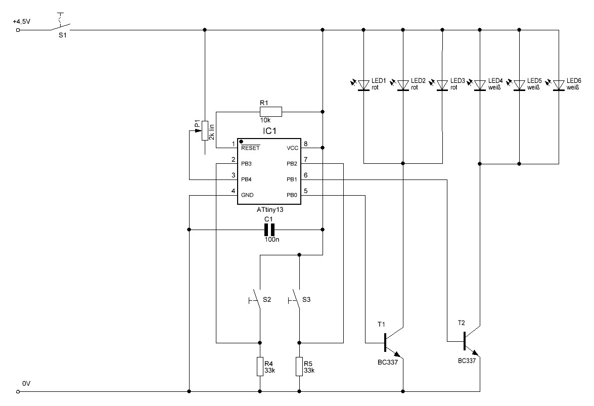

M*st! Ich hab grad gesehen, dass die Basiswiderstände in meiner Platinenvorlage garnicht mit drin sind und mich gefragt, warum.
Ja darum! Weil sie da auch nicht hingehören. Ich hatte das im Schaltplan bloß noch nicht korrigiert.
Bei konstanter Basisspannung sind sie sinnvoll, aber hier eben nicht. Deshalb hier der korrigierte Schaltplan:
Hi André,
danke für die Erklärungen und das Schaltbild.
Verstanden hab ich das mit den Vorwiderständen jedoch noch ganz :D
Wenn ich das richtig sehe, dann betreibst du die Transistoren als Schalter. Mit den (High)Pulsen lasst du den Transistor durchschalten oder eben sperren. Dann ist das der Transistor voll durchgeschaltet, nicht? Also hängen dann die LEDs direkt zwischen 4.5V und Ground. Da hat doch der Strom freie Bahn. Wo mache ich den Gedankenfehler?
Gruss, Robin

Hallo André,
eine LED hat im Arbeitsbereich eine negative Kennlinie. Je höher der Strom durch die LED, um so kleiner der Spannungsabfall an der LED. Ohne ein geeignet dimensioniertes Element in Serie, das eine positive Kennlinie hat, wie z.B. ein ohmscher Widerstand, wird die LED zerstört (es sei denn, die Stromquelle geht schon bei geringer Belastung in die Knie). Eine LED ohne geeigneten Vorwiderstand betreiben zu wollen ist Murks. Eine Alternative wäre noch eine Strom begrenzende Schaltung vor der LED (typisch: auf 20 mA begrenzen).
Gruß Kurt
Hey André,
Kurt hat recht.
Wo hast du denn den Strom gemessen? Da du das ganze getaktet betreibst, kannst du das mit einem herkömmlichen Strommeter nicht messen.
Für den Vorwiderstand: (Quellspannung - LedSpannung)/LedStrom.
In deinem Fall: (4.5V - 1.9V)/0.02 = 130 Ohm
Gruss, Robin
Hallo André,
wie es Kurt ganz richtig beschrieben hat, betreibt man LED mit einem Vorwiderstand (oder einer Konstantstromquelle).
Zur Berechnung des Vorwiderstands schau mal hier: http://www.mikrocontroller.net/articles/LED
Man kann bei PWM-Nutzung den Strom schon wesentlich höher ansetzen, muss aber garantieren, dass das entsprechende Puls/Pausen-Verhältnis immer eingehalten wird und nie ein Daueranzustand auftritt. Zu den max. Strömen schau mal in das Datenblatt zu deinen LEDs.
Als Elektro-Ing hätte ich noch ein paar Anmerkungen bzw. Verbesserungsvorschläge zu deinem Schaltplan:
  • Du hast keinen Verpolungsschutz drin. Eine Schottky-Diode in Serie mit dem Schalter z.B.
  • LEDs werden nie parallel geschaltet. Seriell würde bei passender Spannung und Strom gehen.
  • Den Widerstand am Reset brauchst du nicht.
  • Das Potentiometer ist falsch angeschlossen. Die Masseverbindung fehlt und damit ist es kein Spannungsteiler.
  • Die Taster brauchen keine externen Widerstände, wenn sie nach Masse schalten und die internen Wid. aktiviert werden. Du kannst beide aber auch nur an einem Pin betreiben, wenn du diesen als ADC-Pin nutzt und die Taster jeweils einem Widerstand nach Vcc bzw. Masse überbrücken. So hättest du mehr Pins frei und könntest die LED ev. auch ohne die Transistoren direkt an den Pins betreiben.
  • Transistoren brauchen auch Vorwiderstände an der Basis. Dass es bei dir ev. funktioniert liegt nur daran, dass der Basisstrom vom AVR begrenzt wird. Siehe Datenblatt: '19.5 Pin Driver Strength'
Michael

Hallo in die Runde,
hier ist ja noch was dazu gekommen.
Zuerst mal eine Beobachtung, die der Theorie zu widersprechen scheint: Die I/O-Ausgänge des ATtiny 13 können 20 mA treiben. Somit ist eine LED im Normbetrieb kein Problem für ihn (max. ein Pin gleichzeitig). Dabei erwärmt er sich nur minimal. Das ist auch so, wenn ich die weiße LED, deren Korrekturfaktor höher ist als der für die rote, in der höchsten Helligkeitsstufe betreibe (jetzt bereits über eine Stunde lang). Was also unterscheidet die Theorie, wie sie hier bisher besprochen wurde, von der Praxis? Sie geht von idealen Zuständen aus. Das heißt nicht, dass sie falsch ist.
Laut Datenblatt der weißen LED ist der zulässige Spitzenstrom IFP 100mA bei 1/10 Duty Cycle, 0,1ms Pulse Width. Diese Angabe steht unter "Absolute Maximum Ratings" und ist daher ein Wert, bei dem die Lebensdauer der LED schon drastisch verkürzt wird. Das heißt, sie ist dann nur noch halb so hell. Was ist mit drastisch gemeint? Keine Ahnung. Vielleicht von 70.000 auf 10.000 Betriebsstunden? Und wenn sie bei mir nur 500 Stunden hält? Dann wär sie bei mir nach etwa 9 Jahren nur noch halb so hell.
So viel nur mal zu den Verhältnismäßigkeiten.
Aber es hilft alles nichts, solange es nur vermutet wird.
Deshalb werde ich das tun, was ich sowieso schon vorhatte, und mir ein Oszilloskop zulegen. Damit kann man dann fundierte Aussagen treffen.
Einige Punkte, und Vorschläge, die genannt wurden, sind bedenkenswert, besonders die Basisvorwiderstände für die Transistoren.
Ja, die sind doch unverzichtbar. Bei konstanter Betriebsspannung ist die Auslegung kein Problem. Allerdings verringert sich mit der Laufzeit die Spannung der Batterien. Möglicherweise schaffen Zehner-Dioden (mit Widerstand in Reihe natürlich) zwischen Basis und Masse Abhilfe.
Das wirft meine Platinenvorlage natürlich völlig über den Haufen.
Zitat von Michael:
-Das Potentiometer ist falsch angeschlossen. Die Masseverbindung fehlt und damit ist es kein Spannungsteiler.
-Den Widerstand am Reset brauchst du nicht.
Ups! In der Platinenvorlage ist die Masseverbindung jedenfalls drin. ?)
Stimmt. Dann muss ich den Reset-Pin in einen I/O-Pin umwandeln. Der wird eh nicht gebraucht.
Zitat von Michael:
-LEDs werden nie parallel geschaltet. Seriell würde bei passender Spannung und Strom gehen.
-Du hast keinen Verpolungsschutz drin. Eine Schottky-Diode in Serie mit dem Schalter z.B.
Hmm...dann frag ich mich, wie das bei LED-Kopflampen mit 4 oder mehr LEDs gelöst ist, die mit 3 x AAA betrieben werden.
Verpolungsschutz würde bedeuten, dass ich 4 x AAA Batterien in Reihe als Spannungsquelle brauchte. Außerdem traue ich mir das falsche Einlegen von gleich 3 AAA-Batterien nicht zu. Die Datenblätter einiger Schottky- und normaler Schaltdioden, die ich mir ansah, wiesen alle einen Spannungsfall von 1,1 V aus. Ich habe die, an denen nur 0,3 V abfallen sollen noch nicht gefunden.
Zitat von Michael:
Die Taster brauchen keine externen Widerstände, wenn sie nach Masse schalten und die internen Wid. aktiviert werden....
Das wäre für den Einsatz auf der Lampenplatine i. o. Leider ist meine Entwicklungsplatine von Pollin. Da liefern die Taster beim Betätigen ein high-Signal. Ich bräuchte dann wohl eine der teuren Original-Entwicklungsplatinen (STK500 o.ä.)
Da muss ich erstmal überlegen, wie das funktionieren könnte.
Du meinst, in ungeschaltetem Zustand liefern die Widerstände sozusagen eine mittlere Spannung von sagen wir 2,5 V und Taster 2 liefert bei Betätigung Betriebsspannung als Signal und Taster 3 liefert 0 V. Wäre gefährlich, denn wenn beide Taster gleichzeitg gedrückt werden, gibts einen Kurzschluss, vorausgesetzt ich habe Dich richtig verstanden.
LEDs direkt an den Pins betreiben heißt, ich müsste die LEDs in Reihe schalten. Atmel garantiert eine I/O-Ausgangsspannung von 4,5 V bei einer Betriebsspannung von 5 Volt. Ich könnte also maximal 2 rote LEDs und nur eine weiße LED betreiben. Es gäbe dann auch kaum noch Spielraum für schwächer werdende Batterien.
So viel erstmal dazu.

Hallo André
Das stimmt selbstverständlich nicht. Die "Absolute maximum ratings" dürfen nie überschritten werden. Normalerweise wird ein Sicherheitsabstand eingeplant. Eine Definition kannst du hier lesen: http://semicon.njr.co.jp/eng/icpackage/doc05.html
Viele Grüße,
Horia
Hallo Horia,
wenn New Japan Radio Co.,Ltd. das so definiert, heißt das noch lange nicht, dass andere das auch tun.
Ich habe mich an diese Beschreibung gehalten.
Da die LEDs nicht zerstört wurden und die weiße hier im Langzeitversuch noch immer auf höchster Dimmstufe fröhlich vor sich hin leuchtet, gehe ich davon aus, dass Imax nicht überschritten wird und (wenn überhaupt) nur ihre Lebensdauer deutlich verkürzt wird, denn die längste Pulsdauer beträgt mit 23,3µs nur rund 1/4 des o.a. Wertes.
Gruß André
Gute Morgen zusammen,
ich baue schon seit Jahren Taschenlampen, vorwiegend mit High-Power Led´s. Deine Schaltung ist ja soweit ok, bis auf das was schon genannt wurde. Aber ohne LED Vorwiderstand wird das nichts bei 5 Volt Betriebsspannung.
High Power Led´s kannst Du mit zwei AA-Zellen oft direkt ohne Vorwiderstand betreiben und via PWM regeln. Das geht aber nur bei Weiß und Blau da die eine Vorwärtsspannung von etwas über 3 Volt haben. Rote Led´s liegen hier deutlich drunter.
Als Verpolschutz kannst Du auch einen Fet benutzen, der hat keine Verluste wie eine Diode. Das ganze soll ja auch effizient werden. Ebenso würde ich die Transistoren gegen Fet´s austauschen.
Ich habe in der Vergangenheit auch oft Treiber mit dem Attiny13 programmiert. Sobald Du aber PWM in der Schaltung hast ist der ADC nicht mehr genau. Da mußt Du die Meßdauer erhöhen, irgendwie mitteln oder noch einen C an den Eingang legen.
Wieso nimmst Du nicht ein Poti mit integriertem Schalter? Damit kannst Du einschalten und Stufenlos dimmen. Das ganze schön über den Tiny. Da mußt Du halt beachten das beim ersten Einschalten immer die roten LED´s zuerst leuchten. Die umschaltung zu den weißen Led´s erfolgt über zwei mal einschalten.
