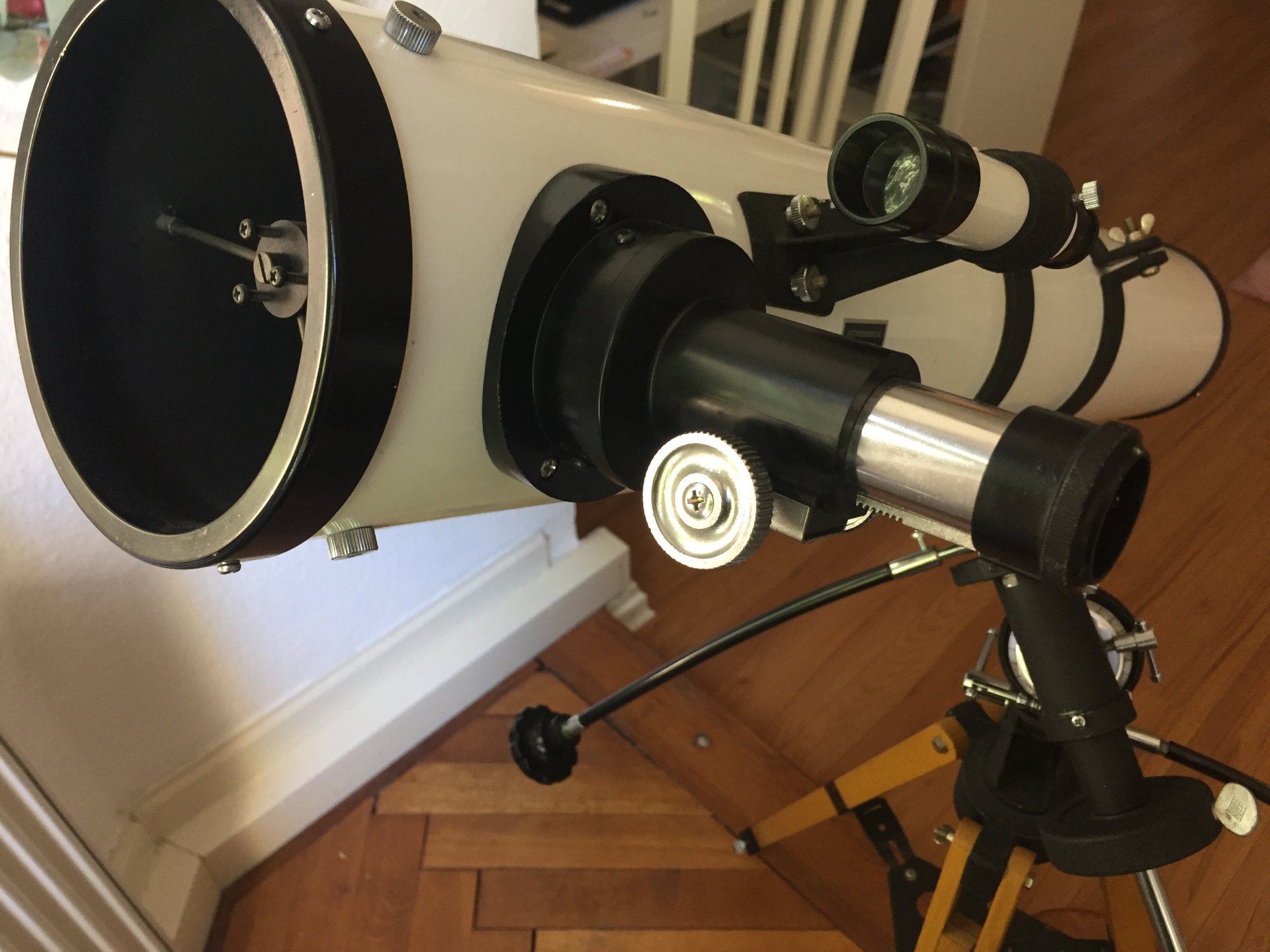

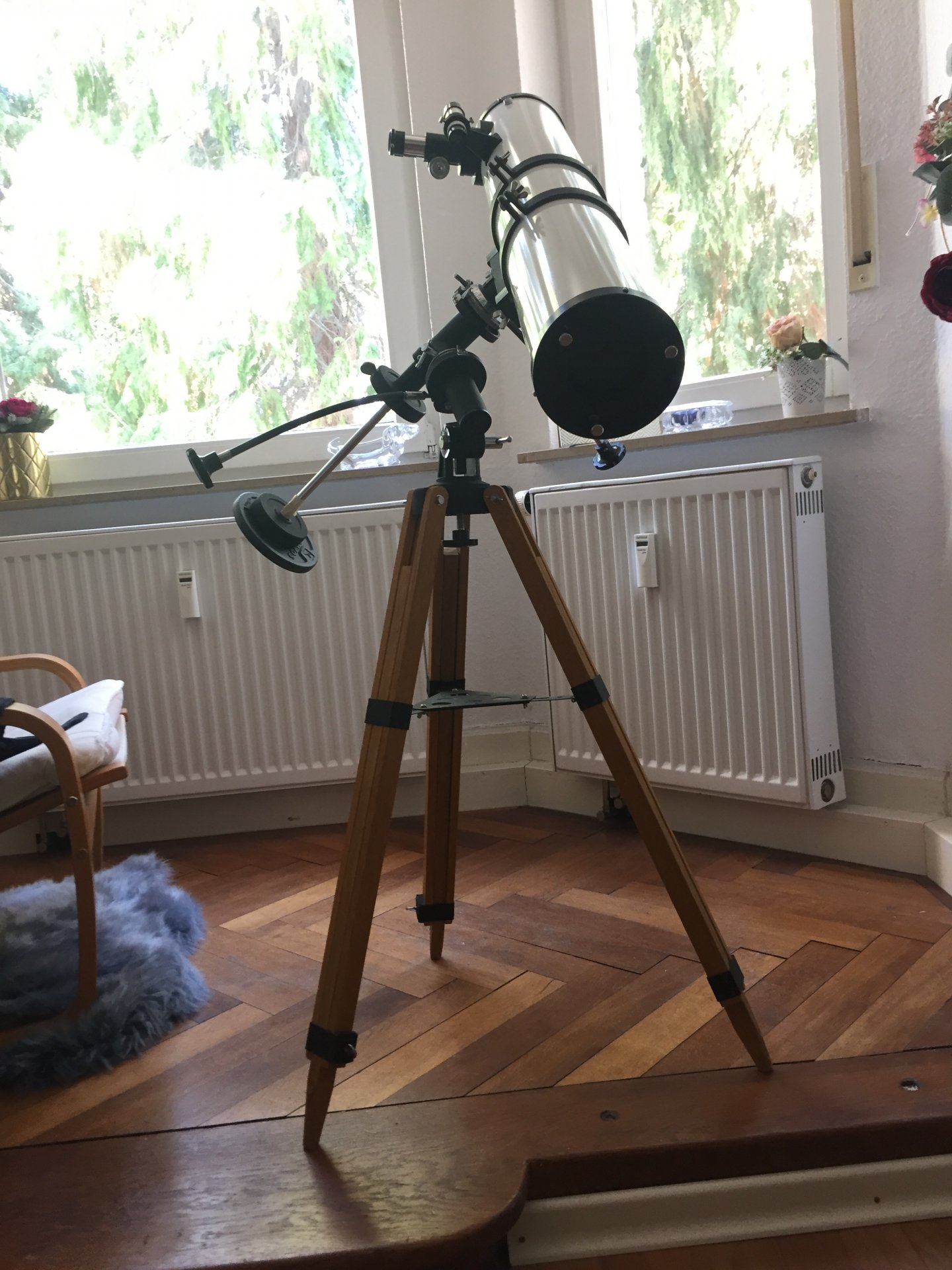

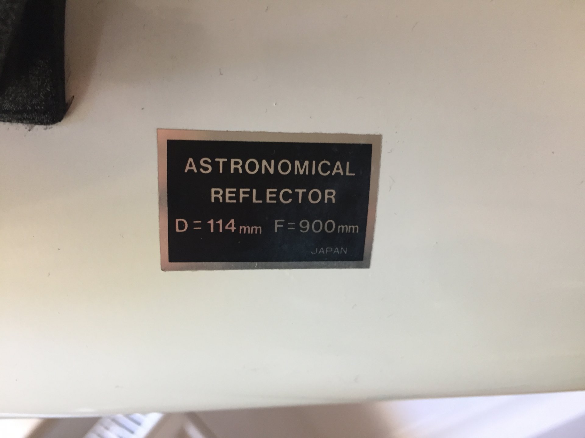

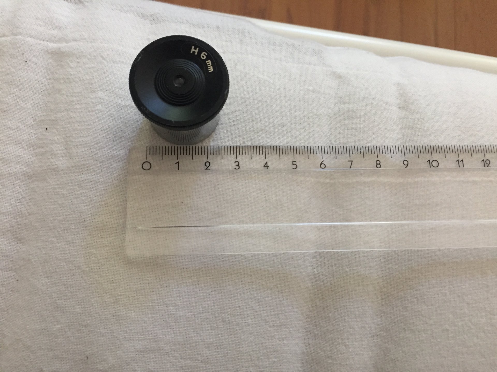

Hallo da bin ich wieder :D
habe mir das Teleskop das mir empfohlen wurde ein paar Tage später gekauft und habe es seit gestern nun endlich bei mir zuhause.
Da nur ein Okular dabei war, wollte ich mich nach ein paar weiteren umgucken. Nun habe ich festgestellt, dass ich - meiner Messung nach - leider nur ein 1 Zoll Auszug habe. Nach ein bisschen Recherche auch mitbekommen, dass dafür so gut wie keine Okulare mehr zu bekommen sind.
Nun meine Fragen an euch: (Fotos sind angehängt)
- Habe ich richtig gemessen?
- Würde es mit einem Adapter funktionieren, auf 1,25 Zoll zu erweitern?
- oder gleich auf einen 1,25 OAZ umrüsten?
- Vielleicht jemand ganz andere Ideen? :)
Ich hoffe ihr könnt mir mal wieder weiterhelfen :p
Liebe Grüße
Alican

Hallo Alican,
das sind dann 0,96" soweit ich weiß. Es gibt tatsächlich Adapter auf 1,25".
CS.Oli
Hallo Alican.
Ja.
Schaue doch einfach, was günstiger ist. Wobei ein Adapter einige Probleme mit sich bringt. Diese wären:
1. Das Okular sitzt weiter draußen, was bei manchen Okularen zu Problemen mit dem Fokus führen kann (spreche da aus eigener Erfahrung)!!! Und selbst wenn du in den Fokus kommst wird der OAZ weit in den Tubus ragen, was zu unnötiger Abschattung führt.
2. Maximaler Durchmesser wird verkleinert, was bei guten Okularen (welche mit "großem" Gesichtsfeld) wie eine Feldblende wirken müsste und das Gesichtsfeld beschneiden würde.
Deshalb würde ich aus technischer Sicht eher zum neuen, oder besser gebrauchten, Auszug raten.
Eugen.
Hallo Alican,
in der Bucht findet man eigentlich immer Angebote für Mikroskop-Okulare mit 24mm Steckdurchmesser. Diese sind bei nicht zu hohen Ansprüchen durchaus auch für astronomische Anwendungen geeignet. Allerdings wird bei diesen Okularen meistens nicht die Brennweite sondern ein Vergrößerungsfaktor angegeben. Wie man daraus die Brennweite berechnet findest du hier:
https://light-microscope.net/de/vergroesserung-2/brennweite-am-mikroskop-berechnen/
Für Dein Vorhaben wäre eine eher niedrige Vergrößerung sinnvoll, also ein Okular mit längerer Brennweite von z. B. 25mm, das wäre dann eine 10fache Vergrößerung.
Solch ein Okular passt schon recht gut in Deinen Okularauszug. Sollte Dich das geringe Spiel doch stören, dann helfen schon wenige Lagen Tesa-Film.
Dann hätte ich noch eine Frage:
Ich dachte es geht darum ein Teleskop zu bauen und Du wolltest das erworbene Gerät als Materialquelle nutzen. Wieso möchtest Du denn nun das Gerät auf 1,25" Okulare umrüsten, ist ein Neubau vom Tisch?
Viele Grüße und viel Erfolg,
Reinhard
