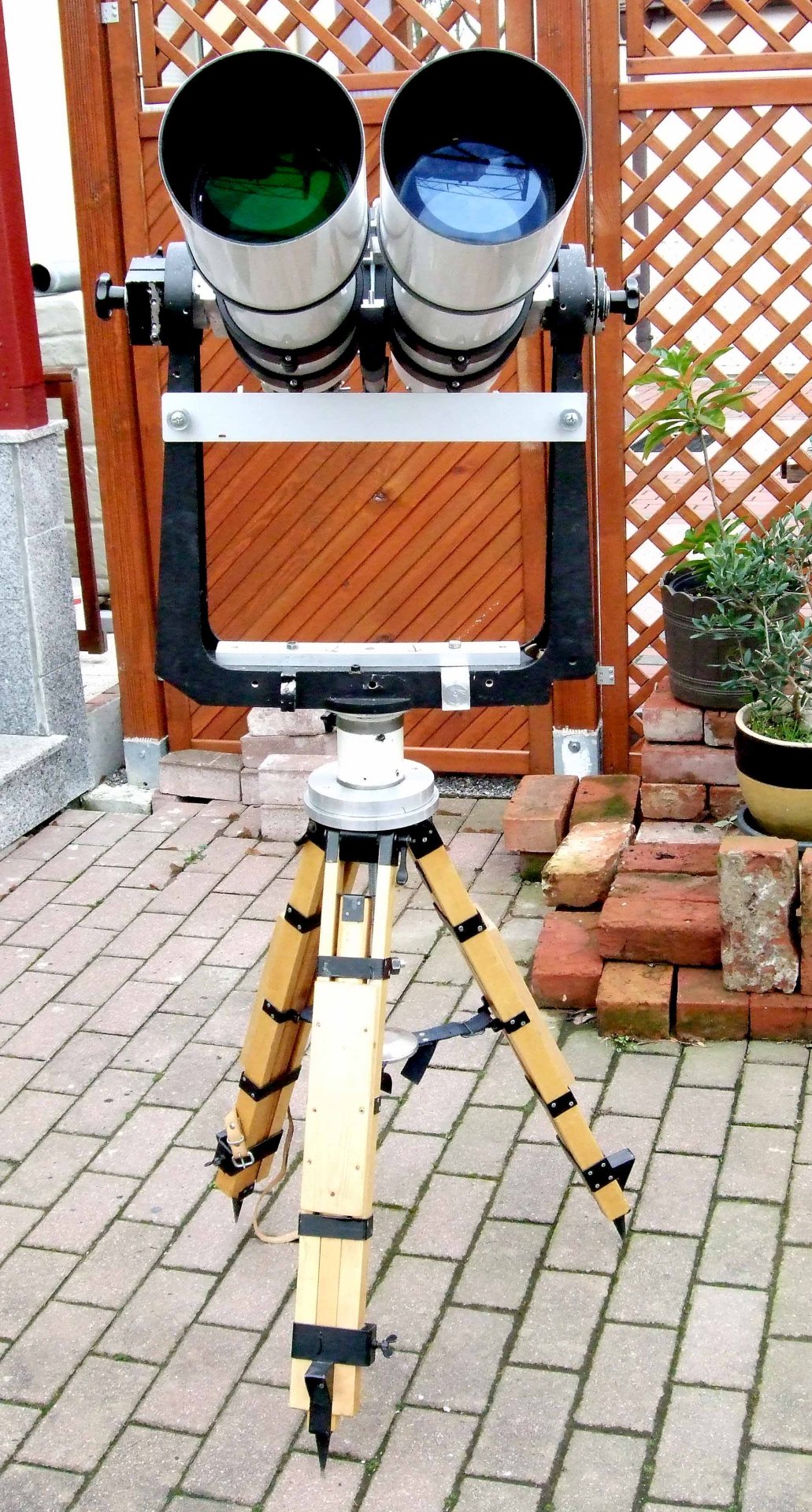

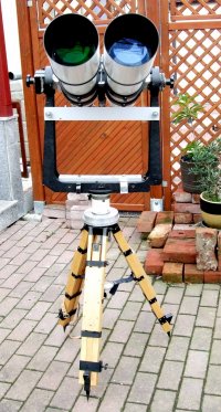

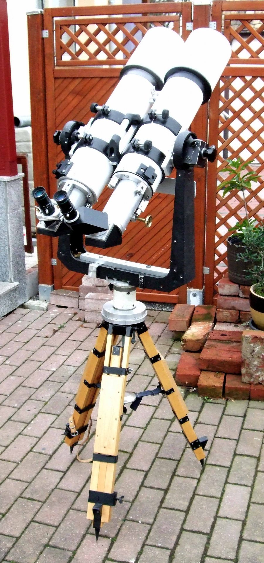

Hallo Marcel,
so ein Bino mit zwei 127/820 Bresser habe ich schon mal gebaut. Ich habe die Fernrohre mit kürzerer Brennweite gewählt. Ein echtes Bino macht eh nur Sinn für Deep Sky. Für Detailbeobachtungen ist ein Binoansatz besser. Zur Überbrückung des Augenabstandes nutze ich zwei Rhombusprismen, ursprünglich waren die wohl mal in einem Zeiss-Bildauswertegerät. Diese Prismen habe ich bei eBay mal billig bekommen. Durch die Prismen habe ich zwar zusätzlichen Glasweg, das stört aber bei DS nicht.
Das Bino ist ein ziemlicher Klopper, ein größeres Teil halte ich für nicht mehr bequem transportabel.
C.S. Frank
