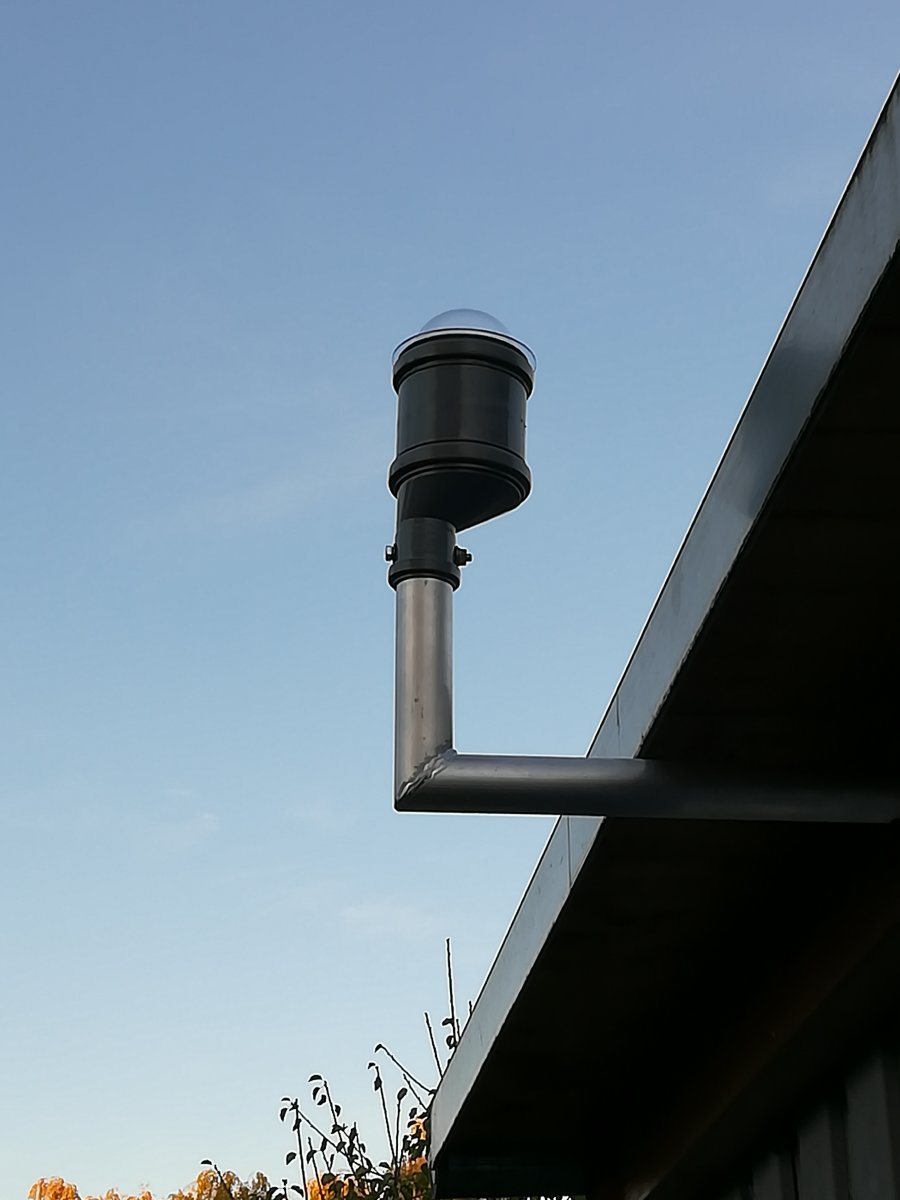

Hallo, hatte mir letztes Jahr eine allsky cam nach der Anleitung im Netz gebaut, funktioniert gut. thomasjacquin/allsky
Habe eine ASI120mm an dem Raspberry Pi angeschlossen und das kleine Fisheye der ASI in Gebrauch. Unter dem Acrylglasdom ist eine selbstgebaute Heizun gegen Tau. Als Gehäuse habe ich ein HT Abflussrohr auf einer Alurohrhalterung für eine Satschüssel geschraubt. Die Bilder speichert der Pi auf der SD Karte zusammen mit einem Zeitrafferfilm der Nacht und einem sog Keogram. Die Daten ziehe ich dann mit FTP alle paar Tage auf den PC, der Pi hat ja WLAN on board. Vielleicht schicke ich noch ein Bild. VG Christian

Besten Dank für die Informationen und Bilder.
HAbe jetzt noch mal alles neu installiert und kann jetzt auch Bilder erhalten. Mit dem Dark kämpfe ich noch - da will es nicht so wie es soll und ich weiß noch nicht warum: es wird kein Dark gespeichert.
Lässt sich das so ändern, dass auch die Tagbilder gespeichert werden?
CS Christian
