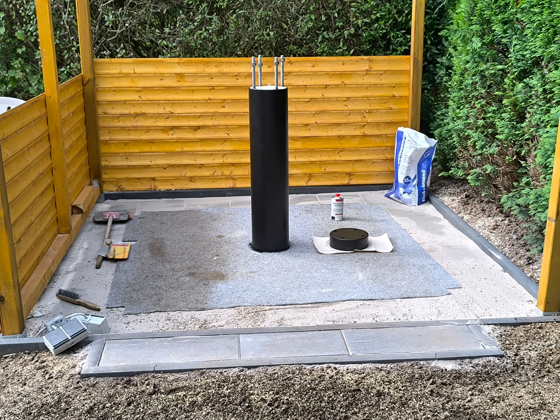

Im Gegensatz zur alten Sternwarte habe ich diesmal nicht „pi mal Daumen“ abgesteckt, sondern:
  • Außen Rasenborde in Anthrazit gesetzt → definiert sauber die Grundfläche
  • Innen Pflaster verlegt, auf dem später noch ein richtiger Innenboden aufgebaut wird
  • Sowie ein Eingangspodest.
Die Betonsäule aus der alten Sternwarte habe ich übernommen.
Oben drauf sitzt weiterhin der JD Astronomy Adapter für die EQ8-R Pro – funktioniert nach wie vor gut und war zu schade zum Abreißen.

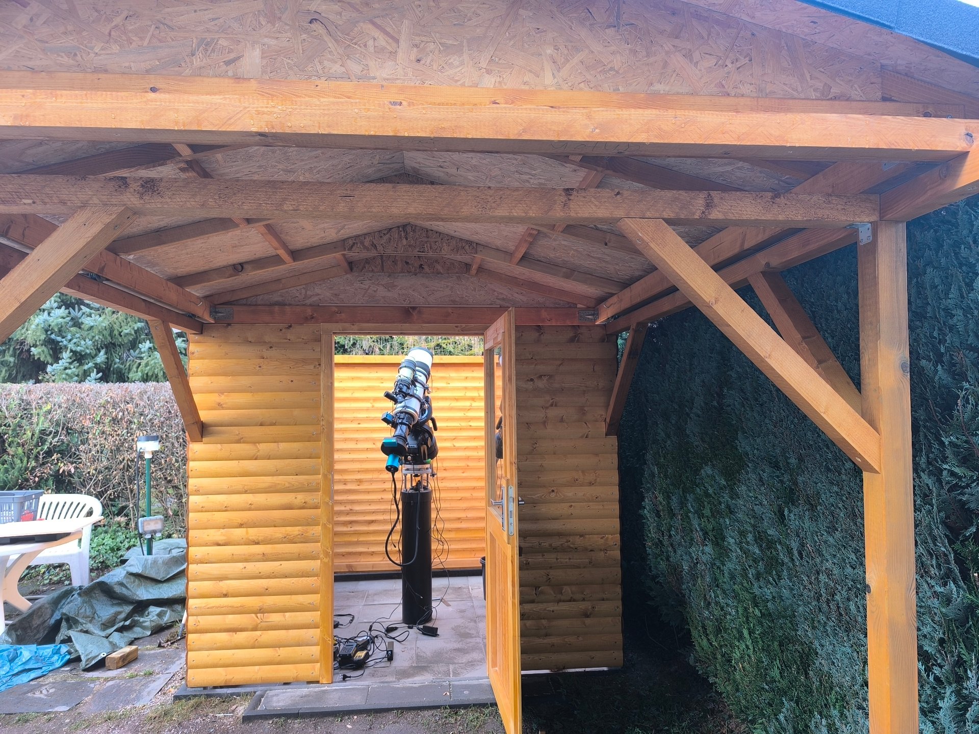

Rolldach-Konstruktion​
Das Dach ist komplett Eigenbau.
Trag- und Rollkonstruktion:
  • Fichte KVH als tragende Balken für den festen und rollenden Teil des Dachs (Spannweite ca. 100 × 250 cm je Segment)
  • Darauf gehobelte Fichtenlatten als Dachunterkonstruktion
  • Darauf OSB-Platten als geschlossene Dachfläche
  • Auf die OSB-Platten kam eine Vordeckbahn (Linopore-Membran) als Unterdeckung
  • Oben drauf dann die eigentliche Dachbedachung (Easypan) kosten ca. 700€
Schienen / Laufsystem:
  • Schienenlösung mit Gartentor-Schienen, also kein Billigzeugs
  • Kostenpunkt für die Laufschienen und Rollen: ca. 400 €
Gewicht & Aufsetzen des Dachs:
  • Das Grunddach (ohne endgültige Eindeckung) lag bei etwa 250 kg
  • Mit allem drum und dran sind es ca. 350 kg geworden
  • Aufgesetzt wurde das Dach mit 8 Leuten ohne Bedeckung – ging erstaunlich gut, aber ohne Team wäre das nicht machbar gewesen

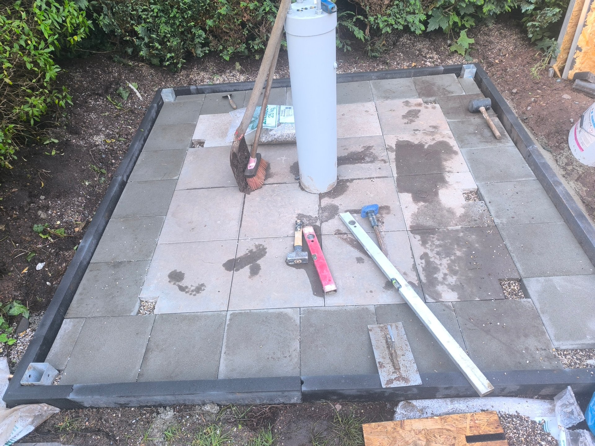

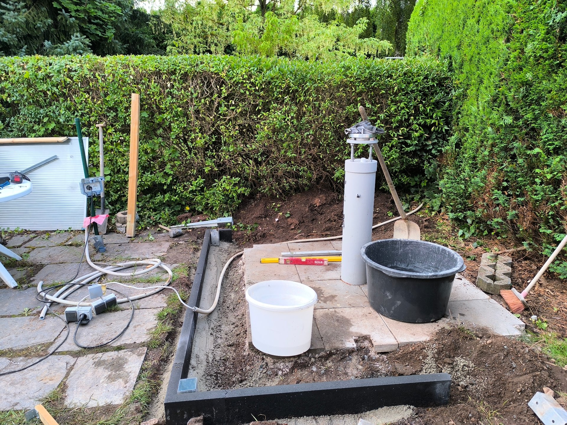

2. Setzen der Rasenborde und Pflastern der Fläche
Zum Abziehen des Splitts, habe ich mir ein OSB brett der ehemaligen Sternwarte zugeschnitten um die Passende höhe fürs Pflaster zu haben.
Wie gesagt, das Pflaster ist gemischt, was komplett egal ist da darauf sowieso noch ein Aufbau kommt.
Die Rasenborde sitzen ca 15cm in Beton Estrich.

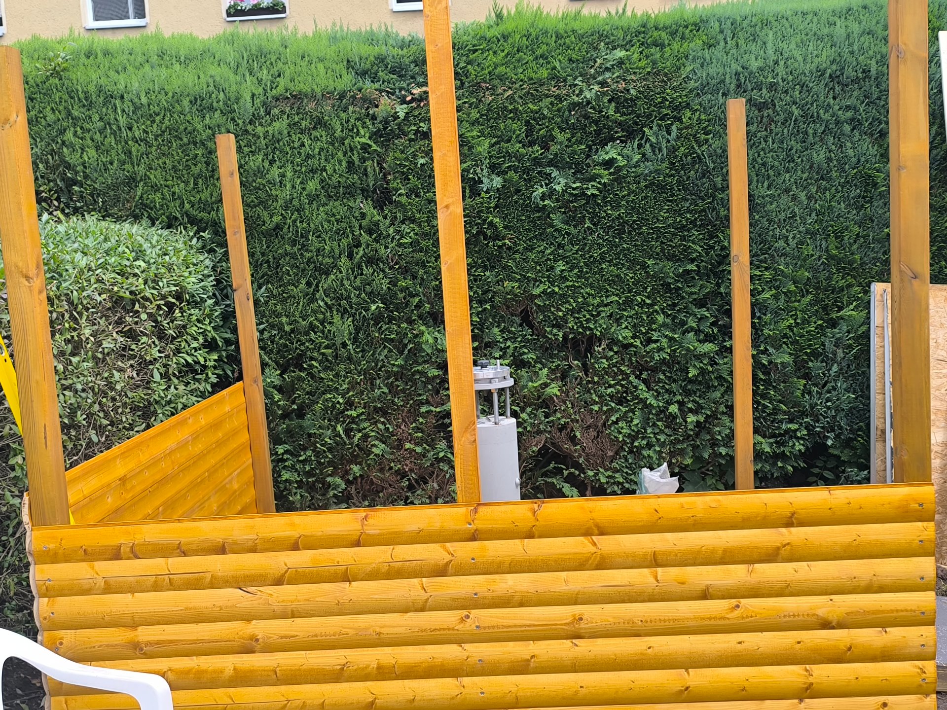

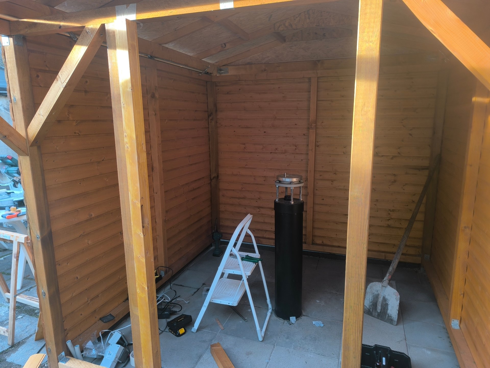

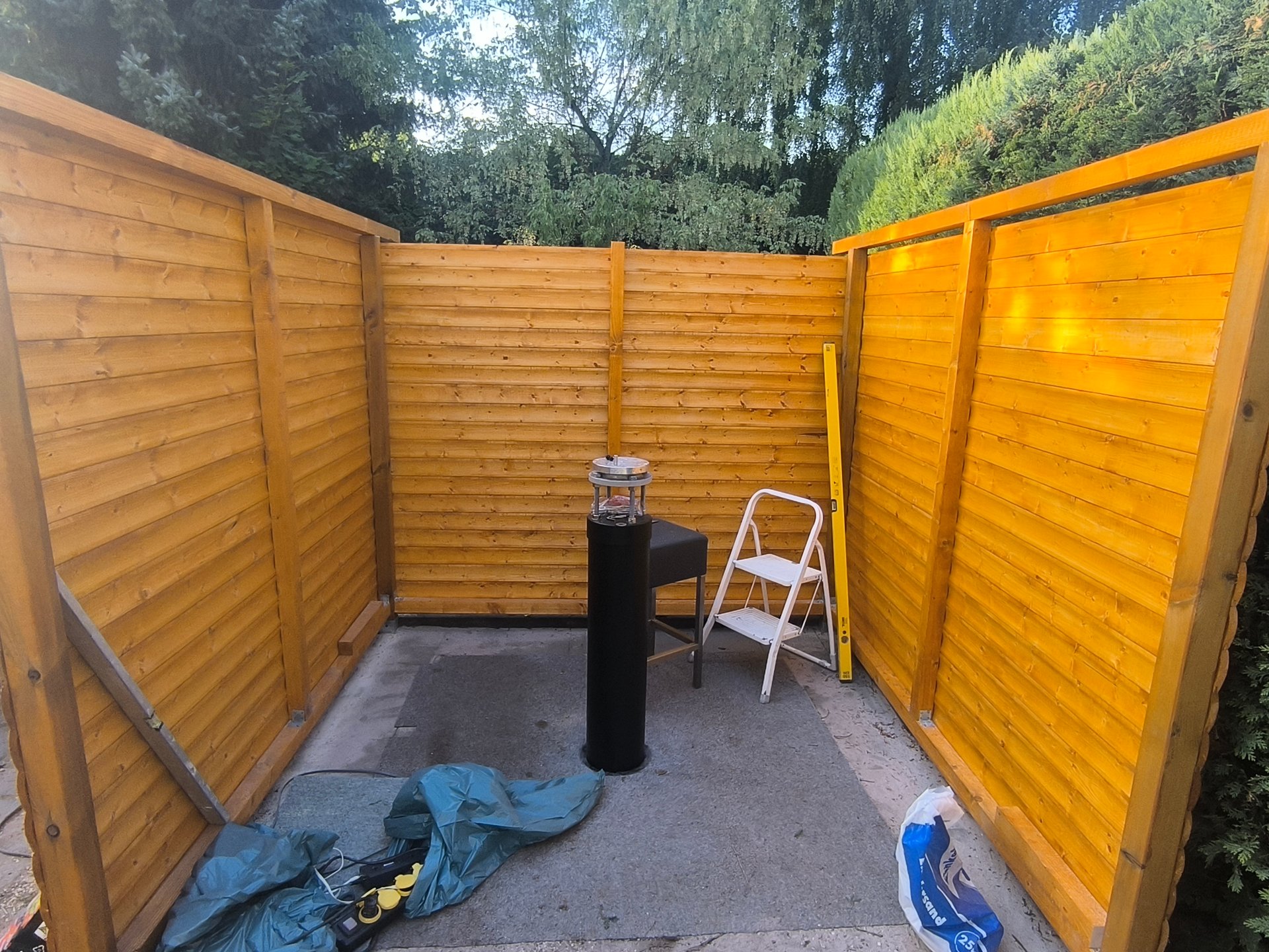

3. Selbstbau der neuen Wände und Verstrebungen

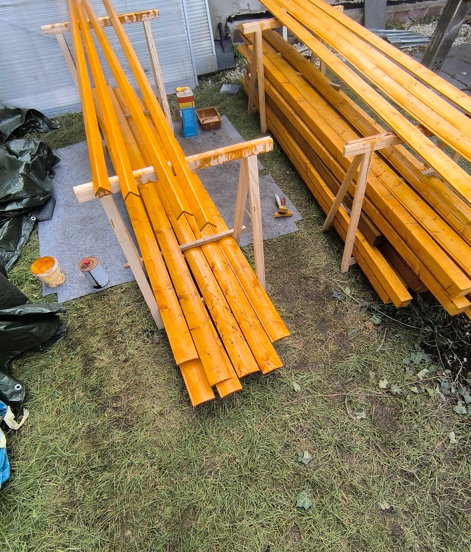

Etwas komplizierter, da alles aus Holz ist und es die Eigenschaft hat krumm zu werden.
Die dabei schlimmste Arbeit war, die ganzen Pfosten, KVH, Dielen zu streichen und das mehrfach.
Nebenbei hat die Säule einen neuen Anstrich bekommen und das eingangs Podest wurde gesetzt.
Die Höhe wurde auf ca 185cm gesetzt.

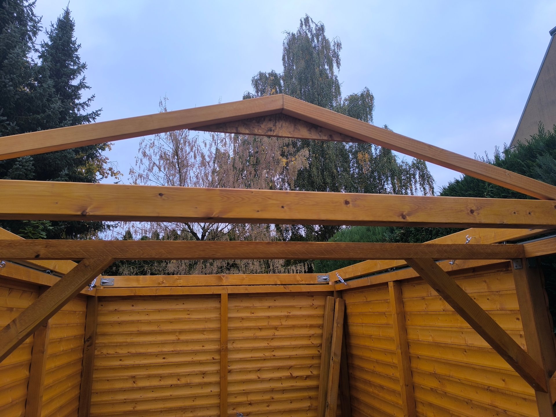

4. Aufbau und Abdichtung der Dachkonstruktion

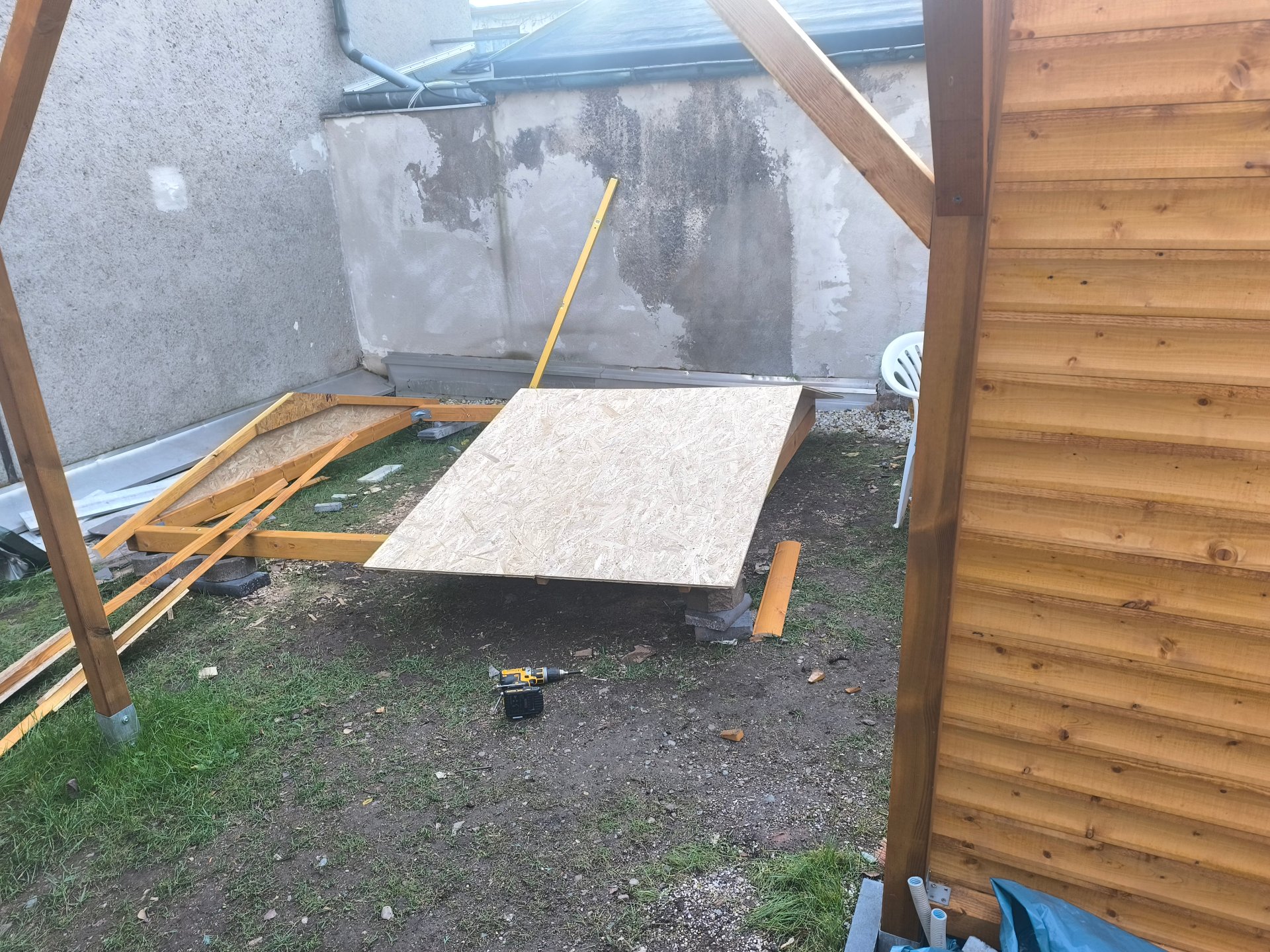

Es wurden insgesamt 6 Dreiecke mit jeweils 15° angefertigt. Zur Stabilisierung mit OSB Platten vorne und hinten verschraubt.

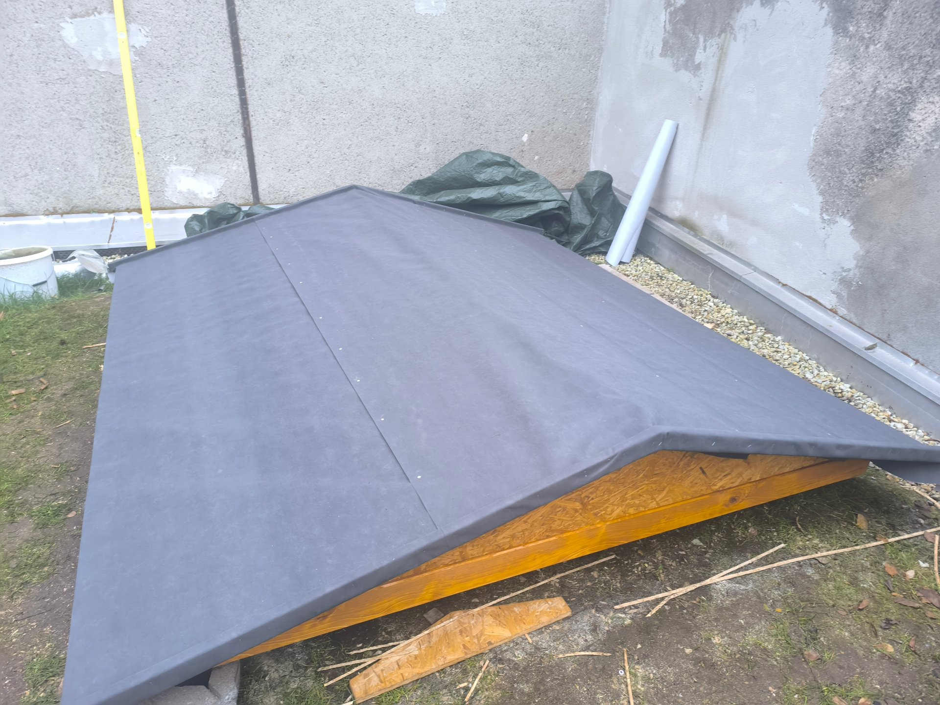

Teil 2:

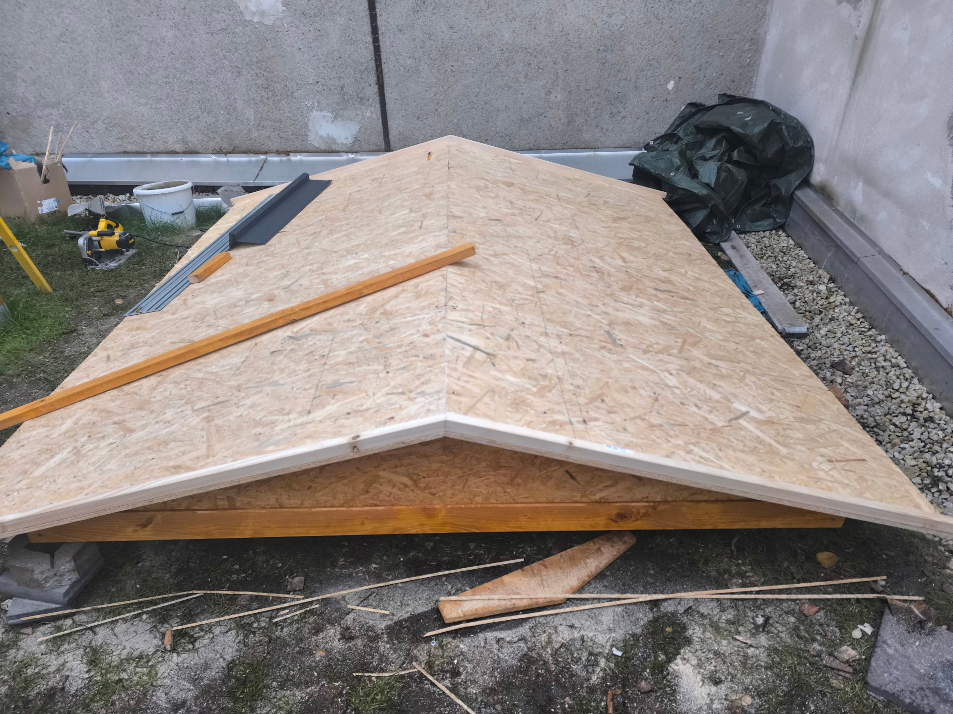

4. Das Dach wurde Vollstandig mit Überstand von 15cm mit OSB3 Platten eingedeckt.
Sowie Leisten für das Ortgangprofil wurden befestigt.
Dann das ganze mit Vordeckbahn abgedichtet. Und diese Dachkonstruktiion wurde zu 8. hochgehoben.

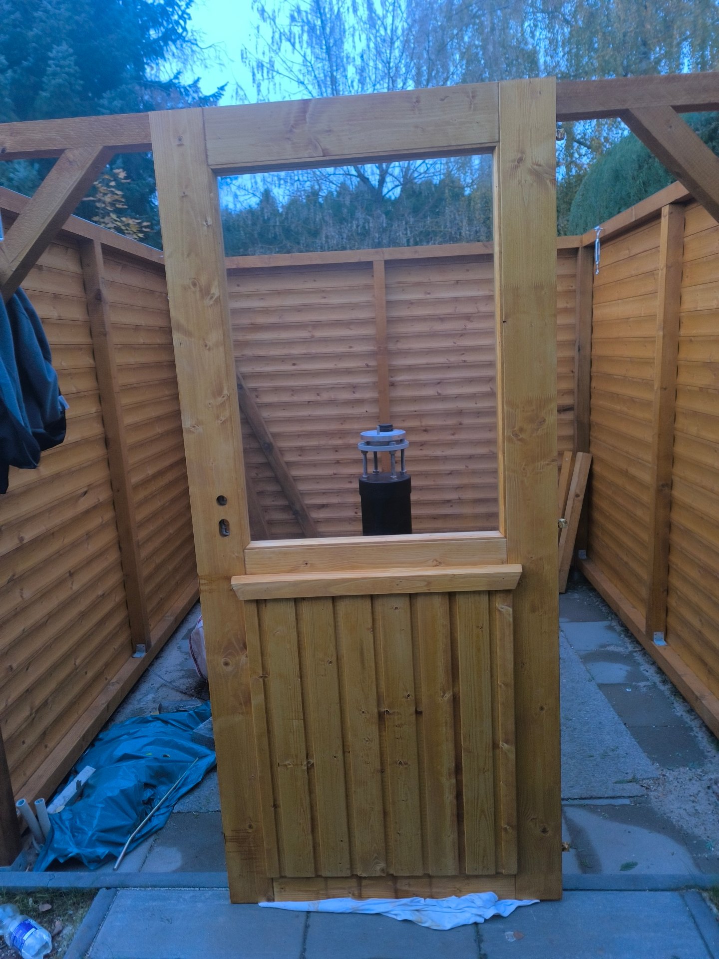

5. Einbau und Anpassung der Skanholz-Tür
An einem eheren Zeitpunkt wo das Dach noch unten war, stellten wir fest die Tür passt gar nicht. Sie ist angegeben mit 79,5cm x 179,5cm (Türblatt) geliefert wurde sie: ca 185cm man kann also sagen, das die höhe der Zarge in der Tür zusätzlich mit drinnen steckt (Die Zargen waren dementsprechend auch viel größer als angegeben=. Die Tür und die Zargen mussten also gekürzt werden, ziemlich aufwendig.
Einbau der Zargen.
