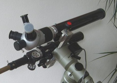

Hallo Patric,
ich hatte vor einiger Zeit ein ähnliches Projekt realisiert. Allerdings mit einem CFK-Rohr, das ich sehr günstig bei ebay ersteigert habe. Das E50/540 habe ich ganz einfach 2x mit Klebeband umwickelt - vorne + hinten an der Fassung und dann noch durch eine kleine Madenschraube gesichert - genügt vollkommen für guten Halt und Zentrierung. Das Objektiv ist ja sehr leicht.
Ein Vorteil war auch, dass ich das Objektiv so mit einem Baader Bino einsetzen konnte (durch Verschieben). Gerade bei Tagbeobachtung und am Mond sehr bequem.
Den Adapter für den Zeiss Fokussierer hat mir Eike (JD-Astronomie) gedreht. SEHR empfehlenswert und hilfsbereit!!
JD-Astronomie
Hans Peter

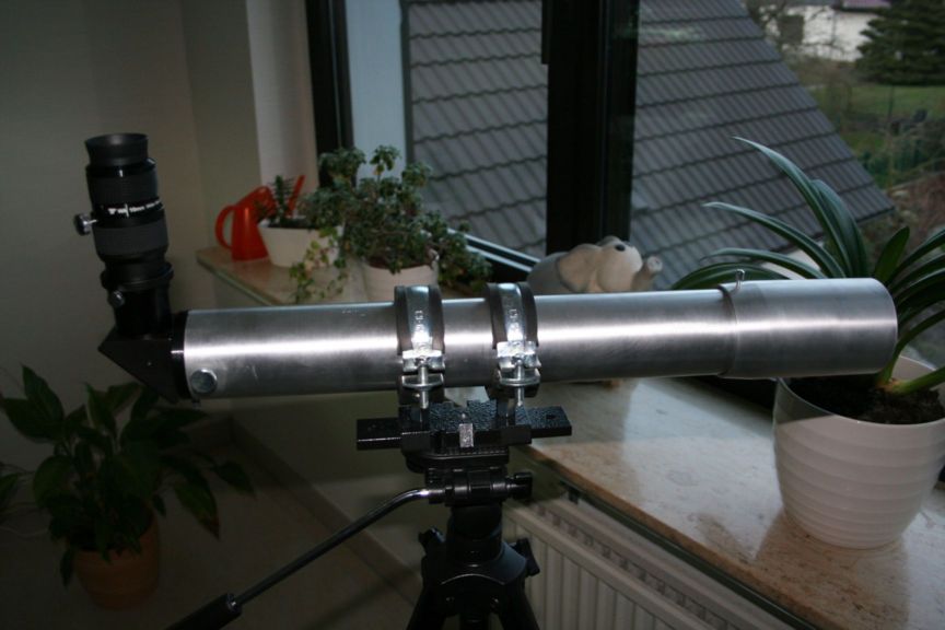

Meiner sah bis jetzt so aus.
Im Moment ist er zum eloxieren weg.
Hatte keine Lust zu lackieren und wollte mal was anderes....
Jörg

sehr schöne Eigenbauten! Markus, Dein Finish ist echt schick - klasse. Und Jörg - Deine Taukappe ist für ATM-Verhältnissee ja auch genial: die konische Verjüngung finde ich richtig gut gelungen, wenns fertig ist, wird das auch wie gekauft aussehen.
Nun mal zum Eigentlichen, der Frage, wie man das Objektiv befestigen kann. Ich schmeiss mal noch die Überlegung in die Runde, in ein überdimensioniertes Rohr einen Holzring o.ä. von 50 mm Durchlass oben einzusetzen (kleben, mit Schrauben o.ä.) und das Objektiv draufzulegen. Anschließend seitlich so fixieren, dass es zentriert ist. Könnte man auch wieder mit drei(längeren) Madenschrauben machen. Und ganz oben drauf ggf mit einem dünnen Ring von oben kontern. Ist ein bissel umständlich zu beschreiben. Versteht ihr, wie ichs meine?

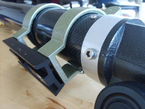

Hallo Patric,
es war eine normale Skywatcher-Prismenschiene. Die hat den Vorteil, dass sie vom Profil her gut an den Tubus passt. Die Schiene war übrigens am OAZ-Adapter angeschraubt, nicht am Tubus.
Ich habe noch so eine ähnliche Lösung für mein altes Utzschneider Objektiv (siehe Bild). Bin aber auch auf Rohrschellen umgestiegen, da sie doch bequemer sind.
Die M5 Imbusschraube ist noch von der alten Befestigung der Prismenschiene am OAZ- Adapter.
Gruß Hans Peter
