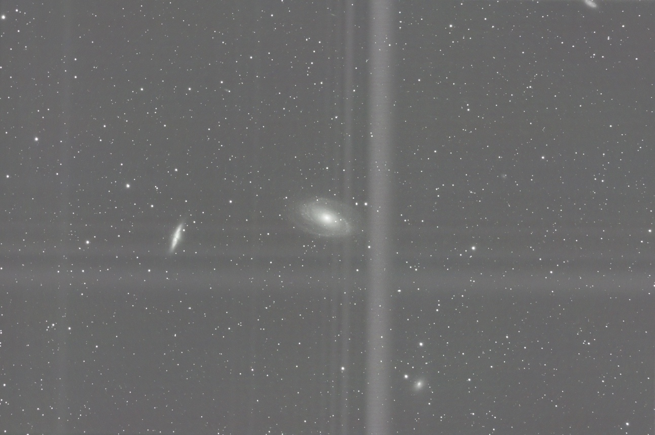

Ich habe gerade angefangen, meine Daten für M81 und M82 von letzter Nacht zu stacken (WBPP) und bekomme dabei dieses Linien Muster auf das Bild.
In den Originalen kann ich davon nichts erkennen, es war auch nichts vor der Linse oder anderweitig im Bild.
Bisherige Bearbeitungsschritte (außer dem stacken): AutomaticBackgroundExtraction, EZ Denoise, PhotometricColorCalibration.
Ein bisschen Meta: 180x60s RGB, 30x Flat, 30x Dark, 30x Dark Flat (Bias hab ich weggelassen wegen der Dark Flats)
Hat jemand einen Tip für mich?
Verrückt... PixInsight scheint sich da tatsächlich "verrechnet" zu haben. Lag vllt an der Auslastung vom Rechner? Ein neuer Durchlauf mit den selben Daten und Einstellungen hatte das Problem dann nicht mehr und das Ergebnis ist ganz okay, denke ich.
