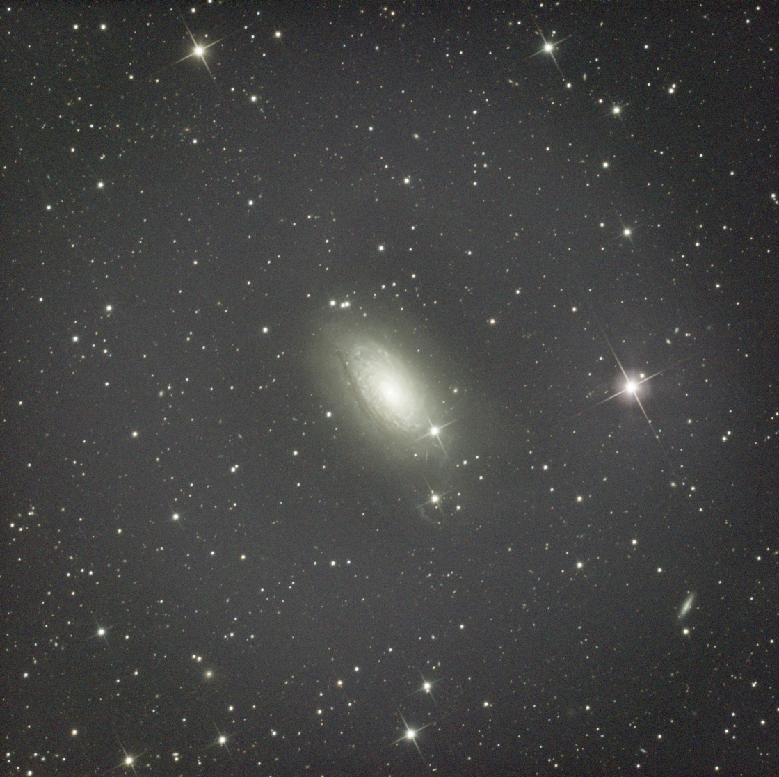

Guten Tag,
ich brauche unbedingt etwas unterstützung zu einen Problem:
Bei allen meinen Flatbildern habe ich leider eine sehr seltsame Vignettierung.
Nicht wie man es klassischerweise bei Flats erwarten würde, wo die Ecken die dunkelsten Bereiche sind
und die mitte der hellste, bei mir sind nur zwei Ecken wirklich dunkel.

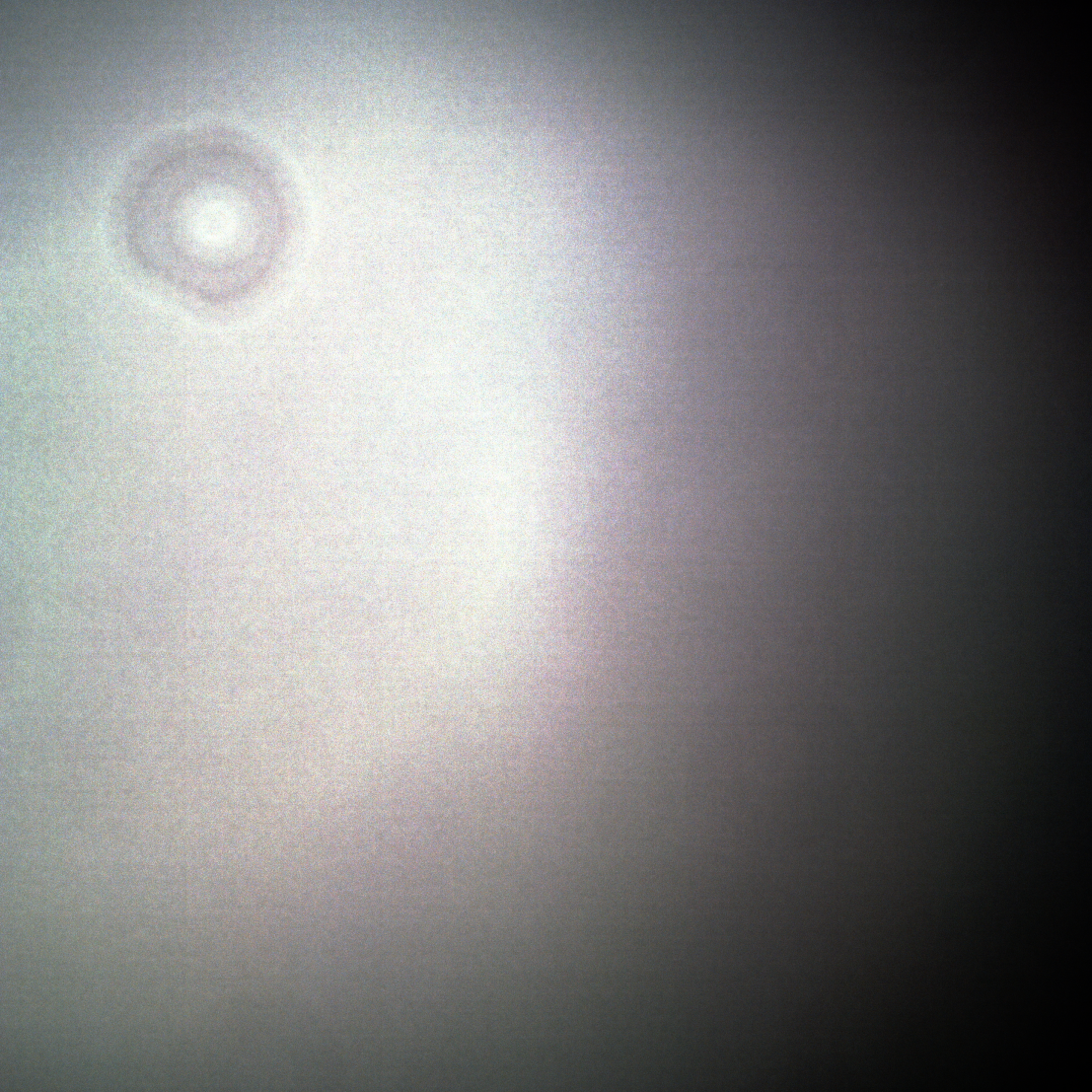

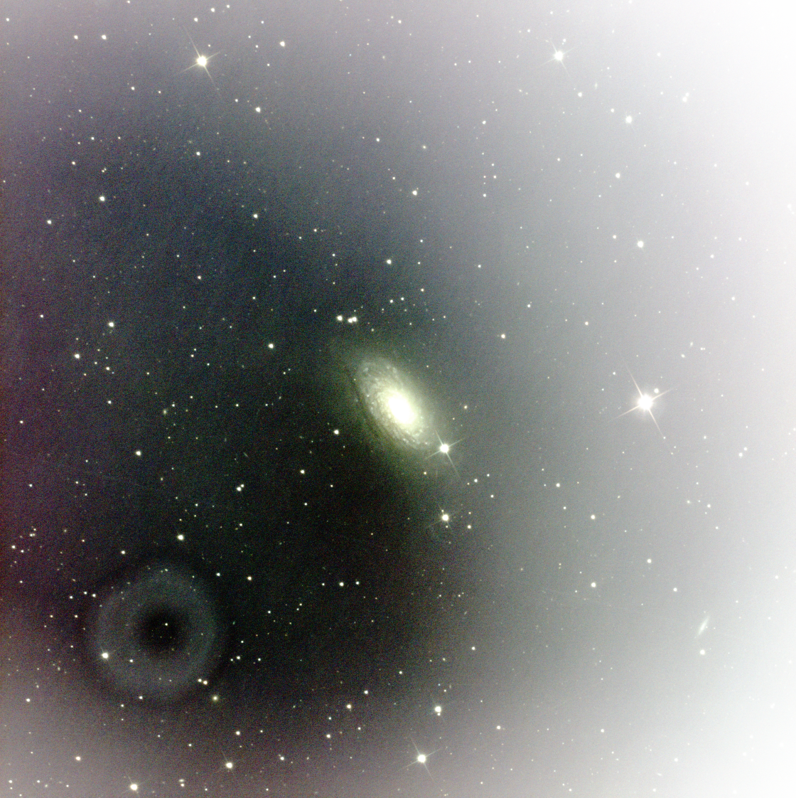

Hier zu sehen die Histogrammansicht von einen Master Flat aus 40 Einzelbildern aus Siril.(links)
Bei den Versuch, das Bild mit diesen Flat zu korrigieren, kamen nur fürchterliche Ergebnisse raus, wie man sehen kann.
Offenbar stimmt da was ganz gewaltig nicht.
Als erstes Überprüfte ich, ob dieser Effekt mit einer anderen Orientierung der Kamera im Okularauszug sich verbessern würde.
Tat es leider nicht. Beim drehen der Kamera verschob sich der asymetrische, dunklere Teil nur auf eine andere Seite im Bild.
Mein nächster Versuch war, die Kamera inkl. Komakorrektur, Filterschublade u.s.w. direkt auf das Flatpannel zu stellen.
Das sah dann auch um einiges besser aus, alle vier Ecken waren schön Dunkel.
Deshalb muss es offenbar an der Optik (6" Newton) liegen.
Ich habe also nochmal die Kollimation überprüft, die war perfekt.
Mein nächster Versuch war, den Fangspiegel leicht zu bewegen und zu sehen, ob sich die Vignettierung verändert.
Und tatsächlich, so schaffte ich es, dass die Vignettierung in allen Ecken schön gleichmäßig war.
Dadurch stimmte natürlich die Kollimation vom Newton nicht mehr und der Laserpunkt vom Justierlaser war
eine ganze Fingerbreite daneben.
Das ist auf jeden Fall auch keine Lösung.
An was kann sowas liegen? Vielleicht ist der Okularauszug leicht verkippt?
Es kommt einen fast so vor, dass der Kamerachip nicht mittig sitzt, weil wirklich nur eine Seite diese extreme Vignettierung hat.
Bin um Ratschläge sehr dankbar, da ich da wirklich nicht mehr weiter weiß.
Beste Grüße
Mario

Bei Bildern ohne Flats sieht man ebenfalls einen Helligkeitsverlauf, genau wie auf den Flats. Meine neuerste Vermutung ist deshalb, dass der Fangspiegel nicht mittig über den OAZ sitzt. Habe mal mit einer Schiene nachgeschaut und per Augenmaß könnte das tatsächlich sein. Deshalb werde ich den Spiegel mit meiner alten Guiding Kamera mal perfekt justieren, sobald ich die passende Linse dafür habe.

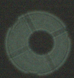

Sieht bei einen defokussierten Stern nämlich so aus:
Alles andere als mittig.

Hallo Mario,
meinst Du den Fangspiegelschatten? Der muss bzw. darf auch nicht mittig sein. Der Fangspiegelschatten ist immer um den offset versetzt. Lediglich bei RCs und SCs bringst Du den Fangspiegelschatten in die Mitte und das auch nur auf der Achse, sprich Bildmitte.

wenn ich dein Light mit dem Flat korrigiere, fällt auf, dass die Korrektur viel zu stark ist. Erst wenn man das Flat (durch Addition eines Offsets) abschwächt, also flacher macht, wird es besser. Nach etwas rumprobieren habe ich dann sogar eine gute Korrektur hinbekommen, bei der sowohl die Vignette als auch der Staubring sauber korrigiert waren. Ich schätze, da hatte ich das Flat locker um den Faktor 10 flacher gemacht.
Es liegt also definitiv nicht an der Optik oder deiner Flatbox, sondern an einer Kameraeinstellung. Mein Tipp wäre, dass die Aufnahmesoftware bei der Flataufnahme aufgrund der hohen Beleuchtungsstärke einen hohen Offset-Betrag von den Flats subtrahiert hat. Vermutlich kann man irgendwo in den Einstellungen einen festen Offset vorgeben (z.B. 3072, wie für dein Light), das ist essentiell für die Kalibrierung. Ich keine deine Kamera und die Aufnahmesoftware aber nicht, sicherlich kennt aber einer der Kollegen die Lösung.
Insgesamt ist die Vignette gut korrigierbar, die Asymmetrie aber schon recht deutlich. Ich schätze eine leichte (und nicht dringende) Korrektur der Spiegelposition würde da helfen.

Nein, ich hab nur das Light und das Flat verrechnet und von beiden ein (nach dem Light geschätztes) Bias von 3072 abgezogen.
Dabei ist mir allerdings ein Fehler unterlaufen: Als ich gerade nochmal draufgeschaut habe, ist mir aufgefallen, dass ich die Option, den Biasabzug für das Light bei der Flat-Korrektur zu kompensieren, angelassen hatte. (Das ist meine Std-Einstellung für Kamera-Raws, für die der Bias automatisch separat abgezogen wird.)
Wenn ich das weglasse, sieht es eigentlich ganz gut aus, nicht perfekt, aber das kommt vmtl. daher, dass der Bias nicht wirkich 3072 ist.
D.h., Mario muss wohl nur geeignete Master-Darks oder -Bias abziehen, damit es passt.

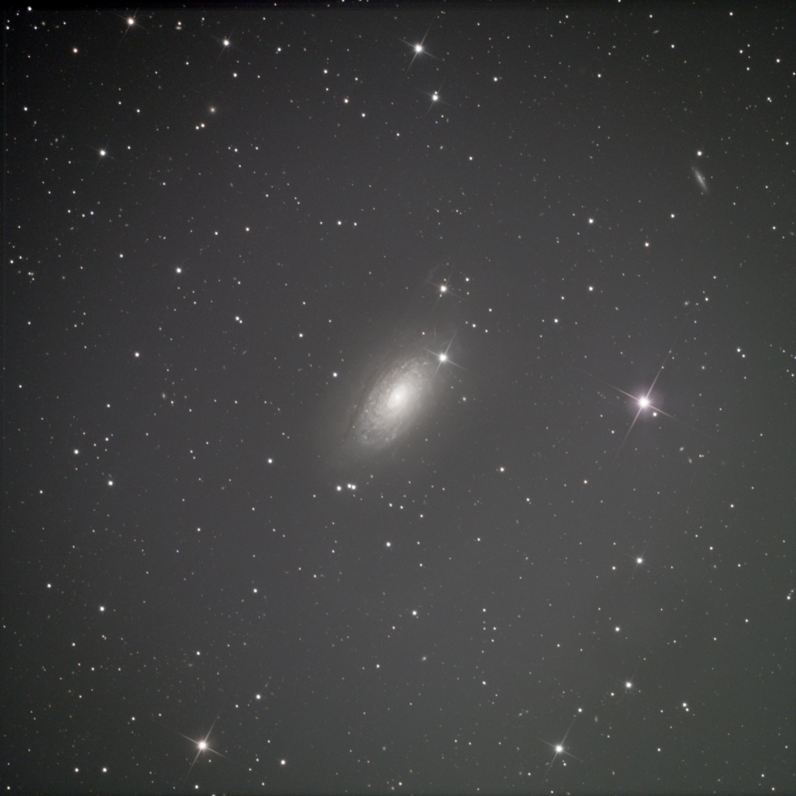

Hier ein Stack ohne Flats:
Hier ein Stack mit Flats und neu erstellten Biasframes:
Etwas bringt es auf jeden Fall, kein Vergleich zu den Überkorrigierten Bildern.
Aber die Korrektur ist noch nicht ganz perfekt.
Kriegt man aber mit mit einer Hintergrundextraktion noch ganz gut raus.
Frage mich trotzdem, ob das noch besser geht, oder ist so ein Ergebnis ganz normal?
