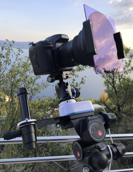

ich bin bei meinen Dienstreisen gerne mit dem Nanotracker unterwegs, mit dem ich ganz gut klar komme. Ich habe mir ja eine Halterung gebastelt für einen beleuchteten Polsucher (das ist der von der Astrotrack). Das sieht aktuell in der Praxis etwa so aus:
Trotz des Polsuchers ist die Polausrichtung immer wieder eine Herausforderung, selbst für Aufnahmen mit dem Ultraweitwinkel. Es ist doch schon unbequem so völlig verrenkt unter dem Stativ Polaris und Begleitsterne anzupeilen...

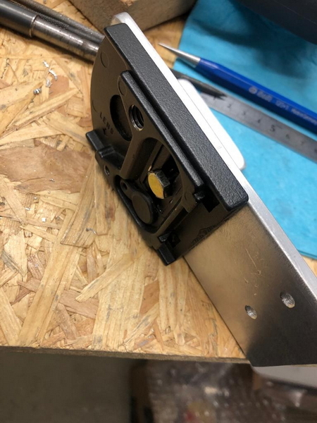

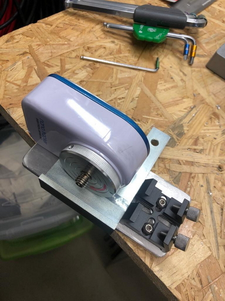

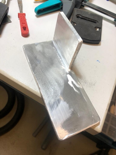

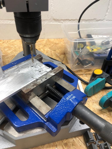

1) Aluwinkelschiene von Ebay 60x60 besorgt, ein stück abgesägt, zurecht geflext und geschliffen
3) Löcher gebohrt und Gewinde geschnitten (6,5mm Durchgang für den Tracker, M6 für die Sucherhalterung, 1/4" UNC für die Stativplatte für's Manfrotto)

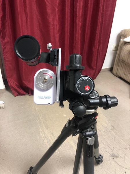

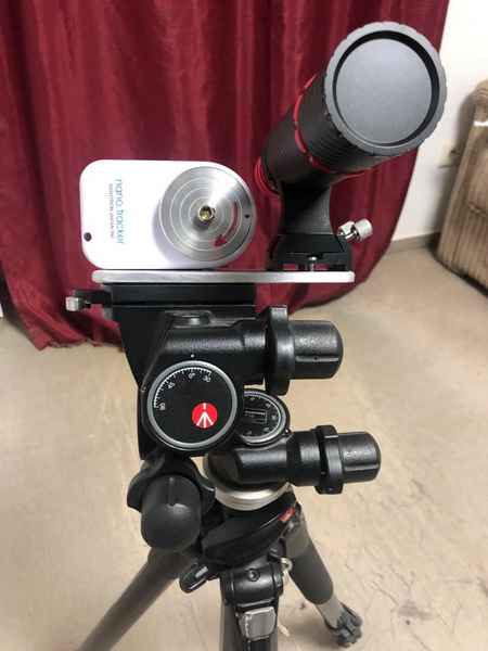

4) alles anschrauben - wichtig ist dass Sucher/Sucherhalterung und Nanotracker Parallel stehen
Und voila, eine Möglichkeit ein Stativ mit Sharpcap "einzunorden" :
