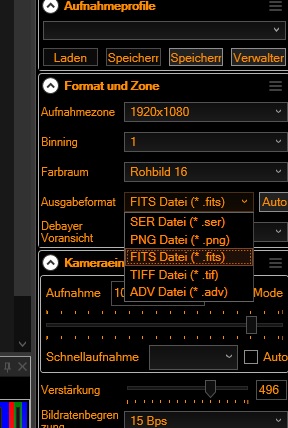

Ich habe noch ein paar Fragen...

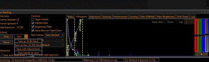

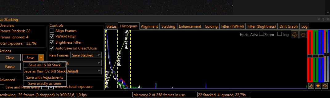

- wird beim Livestacking das Bild automatisch gespeichert, oder muß man das selbst machen? (Bild 1)
Ich habe gestern schön den Orionnebel im Laptop gehabt und das Bild hat sich schön aufgebaut. Aber diese Aufnahme ist nicht bei mir zu finden.

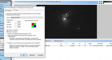

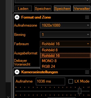

- welcher Farbraum ist hier am Besten? (Bild 2)
- ich habe festgestellt, dass das Ausgabeformat trotz Einstellung auf .Fits oder .Ser trotzdem als PNG in den Aufnahmeordnern liegt. Wieso ist das so? (Bild 3)
- und denn noch... ich habe gesehen, das, wenn ich die Aufnahmen in DSS oder Fitswork lade, Schwarzweiß sind - was ist das nun wieder - ich habe in nix als SW Aufnahme eingestellt.
So ich hoffe, die fragen sind nicht zu dämlich. Aber ich habe nix darüber gefunden.
MfG Olaf und danke für evtl Hilfe

Die anderen Einstellungen, RAW16 und fits sind richtig.

Aus dem Live-Stack gibt es 2 prinzipielle Speicher-Möglichkeiten:
Einmal als png, so wie es am Bildschirm aussieht (Button Save->exactly as seen).
Oder nur der Raw-Stack ohne Veränderung durch das Histogramm (Button Save->Save as 16-Bit Stack oder 32-Bit Stack).
Damit kann man dann nachträglich komplette Astro-Bildverarbeitung (zB SiriL und/oder Affinity Photo) des Live-Stacks machen.
Eine gute Idee ist beides zu speichern. Dann hat man einmal gleich das Ergebnis als fertiges png-Bild und mit dem Raw als Fits kann man trotzdem nachträglich noch EBV machen.

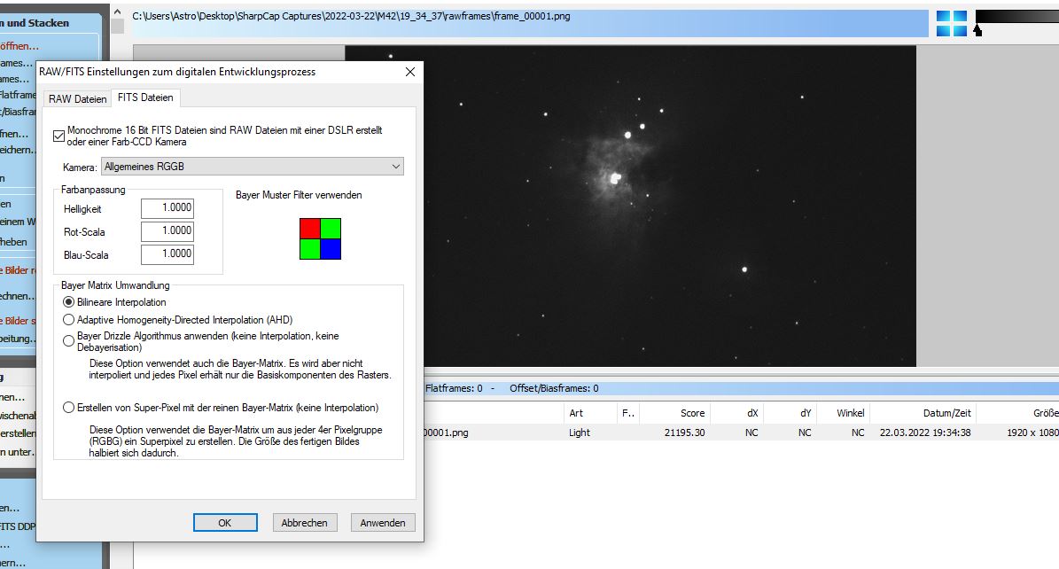

Hallo Olaf,
zum Speichern aller Frames musst Du im Control Feld vom LiveStacking unter
"RAW Frames" den Punkt " Save exept Paused /Dithering" auswählen.
DSS und Fitswork musst Du bei Verwendung des RAW Formates mitteilen das es eine Farbkamera ist.
Ansonsten wird das Bild Monochrom dargestellt.
Bei DSS ist das unter dem Menüpunkt " RAW/Fits Einstellungen " zu finden.
In Fitswork unter "Bearbeiten / CCD / Farb CCD zu RGB".

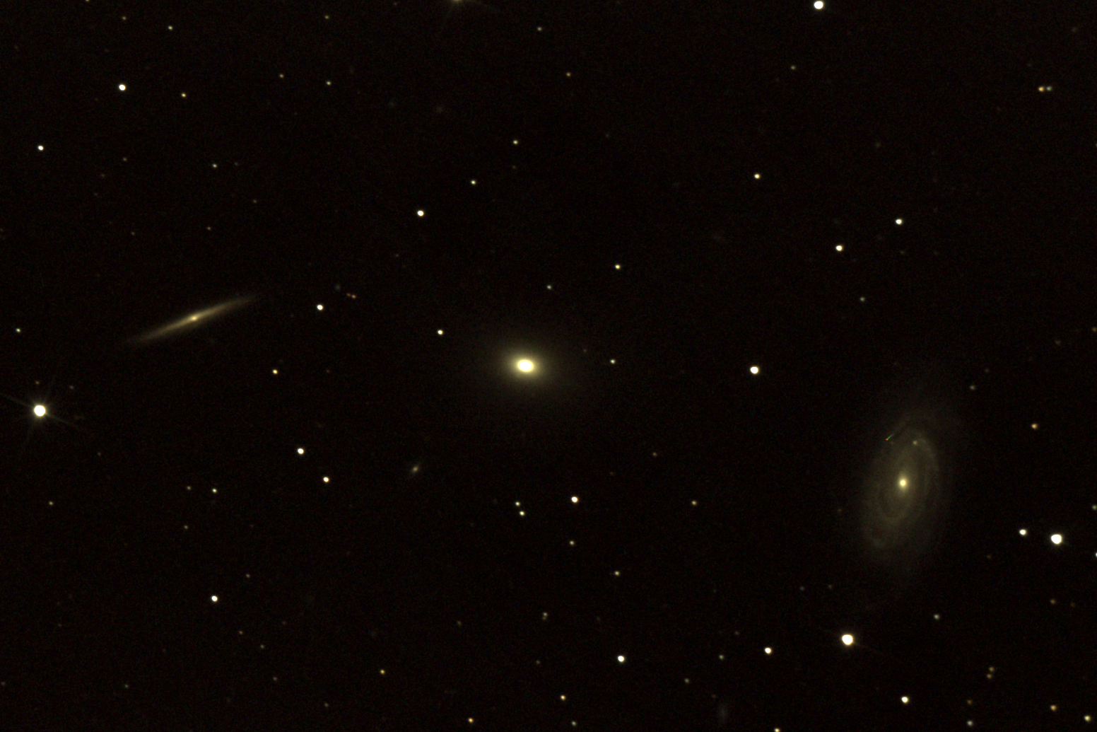

die anworten sind hilfreich. Aber... woran liegt es, das im Ordner "Rawframes" der jeweiligen Aufnahmen nur SW Bilder liegen aber der Livestack als Fits ist in Farbe.
Wenn ich diese "SW" Bilder in DSS stacke, kommen die auch nur als SW Bild am Ende raus. Ich habe nur mal 1 Bild als Beispiel in DSS geladen.
Ich hoffe, ich habe hier nix überlesen.

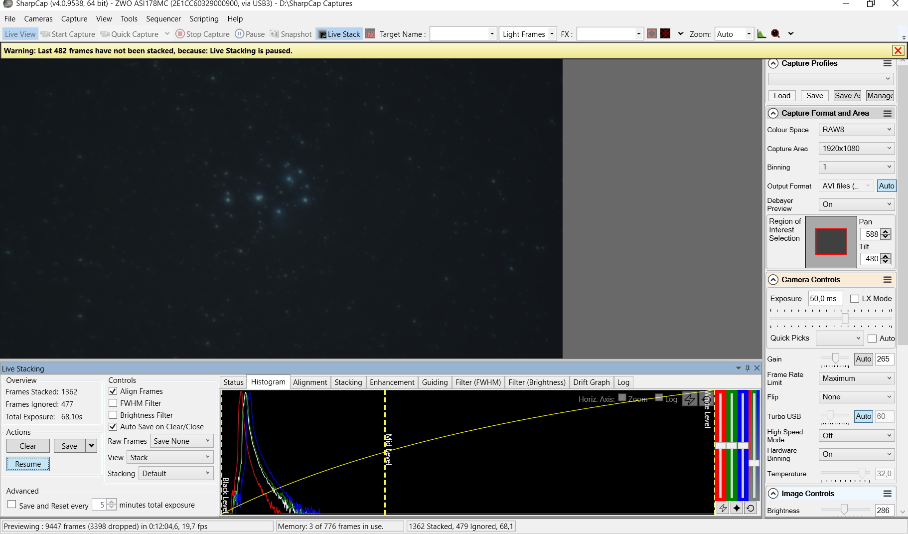

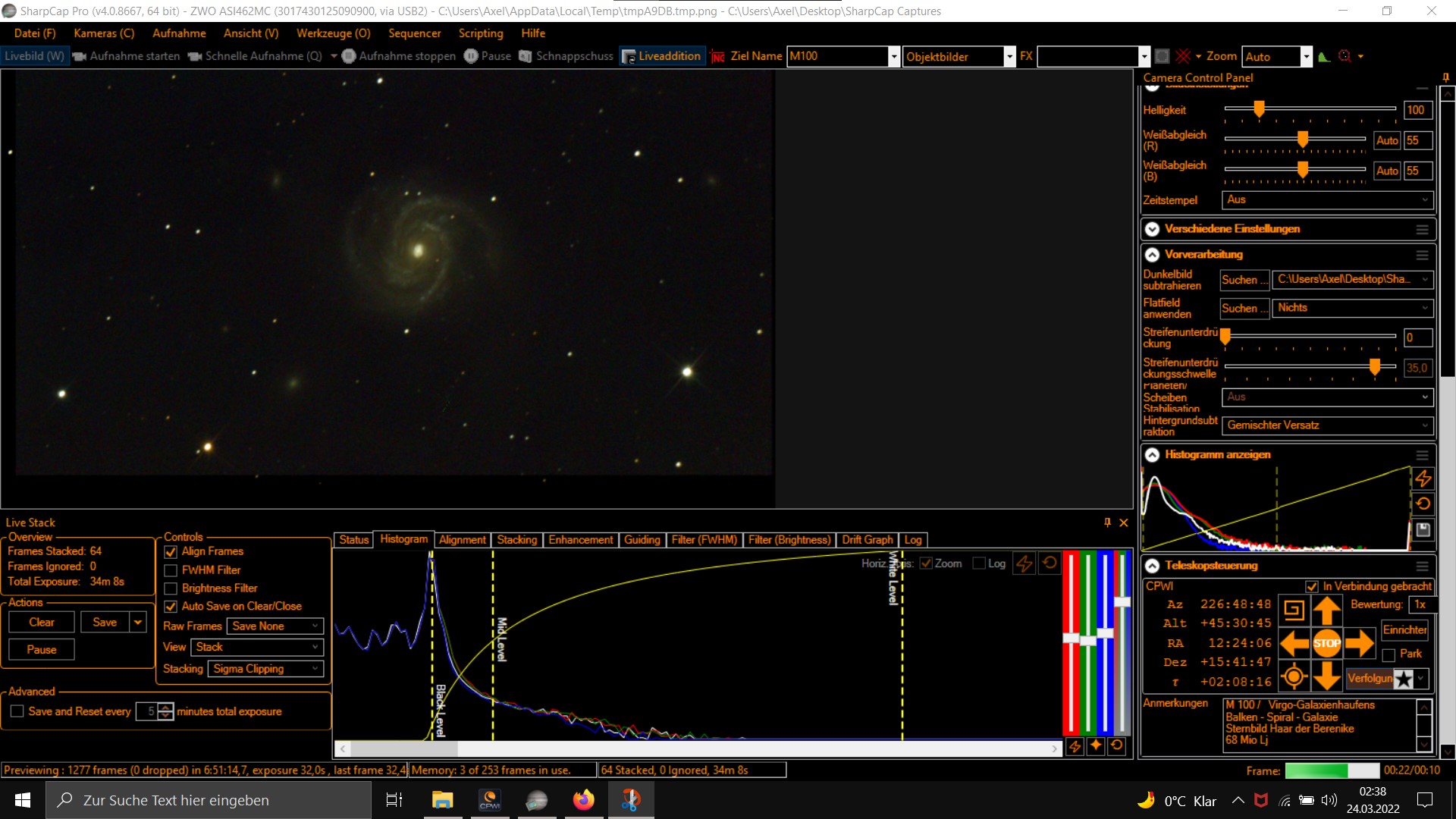

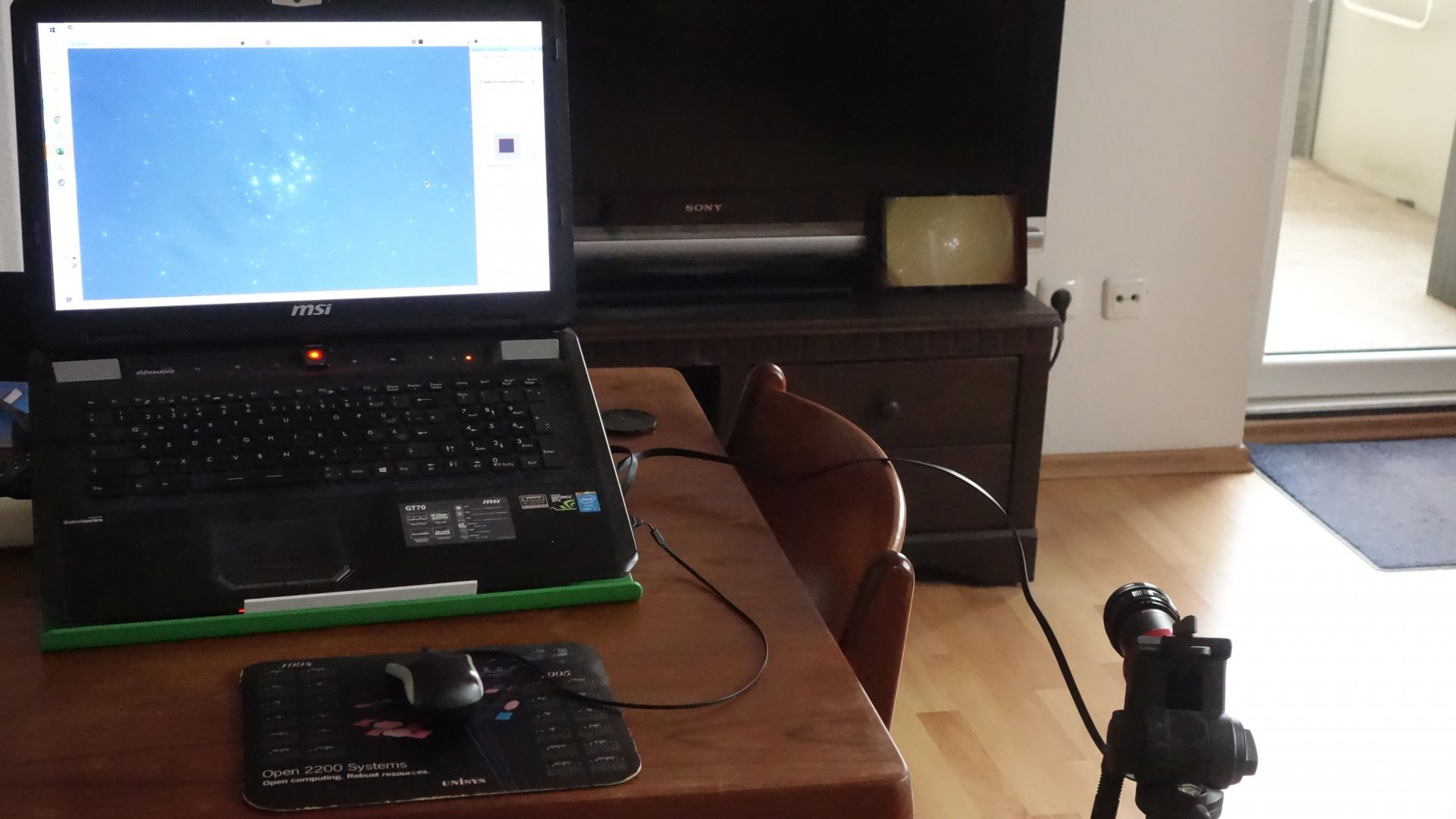

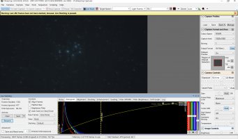

Hallo, ich brauch auch mal Starthilfe für Sharpcap. Nach dem ich mit meiner ASI178MC und Asi Studio, sowie ASI Live überhaupt nicht klargekommen bin, habe ich beides erstmal frustriert beiseite gelegt.
Jetzt möchte ich es nochmal versuchen und habe mir die Gratisversion von Sharpcap zugelegt. Das gefällt mir schon viel besser. Trotzdem habe ich auch damit ein großes Problem.
Da mein Wohnort seit Wochen in der Tiefdruck-Rinne liegt, habe ich mir eine Trockenübung im Wohnzimmer aufgebaut, auf der Kamera sitzt ein Fotoobjektiv, und die Plejaden kommen von einem Tablet. Das sieht dann so aus:
Mein Problem ist das Livebild. Ta tut sich überhaupt nichts. Ich hab 1362 Frames gestackt aber das Livebild zeigt von Anfang bis zum Ende dasselbe. Das abgespeicherte Bild zeigt aber das Gestackte.
Welches Häkchen fehlt mir, den Stack wachsen zu sehen, oder geht das nur mit der Bezahlversion?
Hi Helmut @Auriga_HH ,
nette Idee. ;)
Die Einstellungen sehen mM richtig aus und View steht auf Stack.
Aber du stackst mit 50ms. Das ist natürlich ziemlich schnell und bei DeepSky nicht realistisch.
Bei so kurzen BLZs und hohen Frameraten kommt SharpCap mit dem Stacking nicht hinterher.
Ich würde mal versuchen die BLZ auf eine realistische Zeit wie 1s hochzubekommen. Gain ganz runter, das Bild ganz dunkel.
Bin mir auch nicht sicher, ob man bei so einer Versuchsanordnung überhaupt einen grossen Stacking Effekt merken würde. Das Bild ist ja immer genau identisch.
Im Feld würde ich übrigens Stacking unbedingt auf Sigma Clipping stellen.
Peter

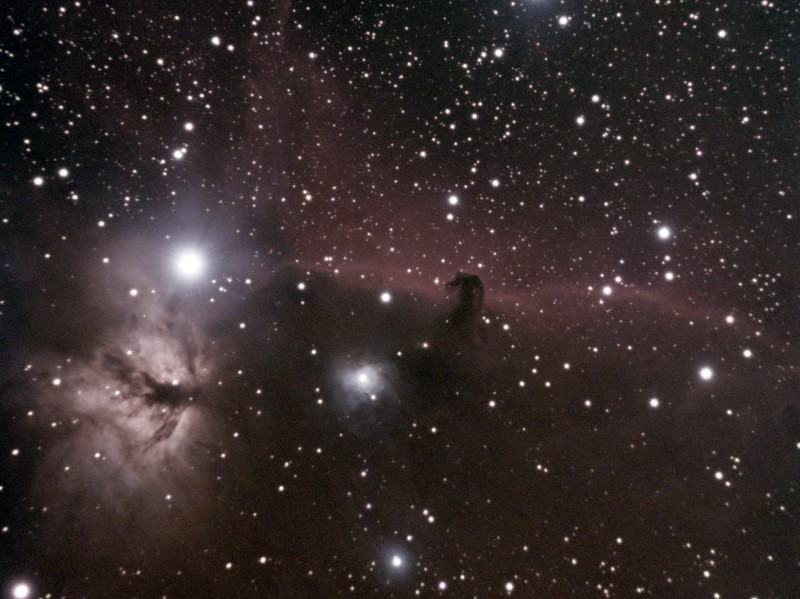

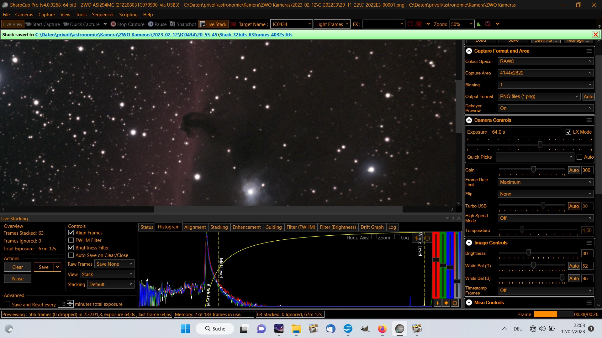

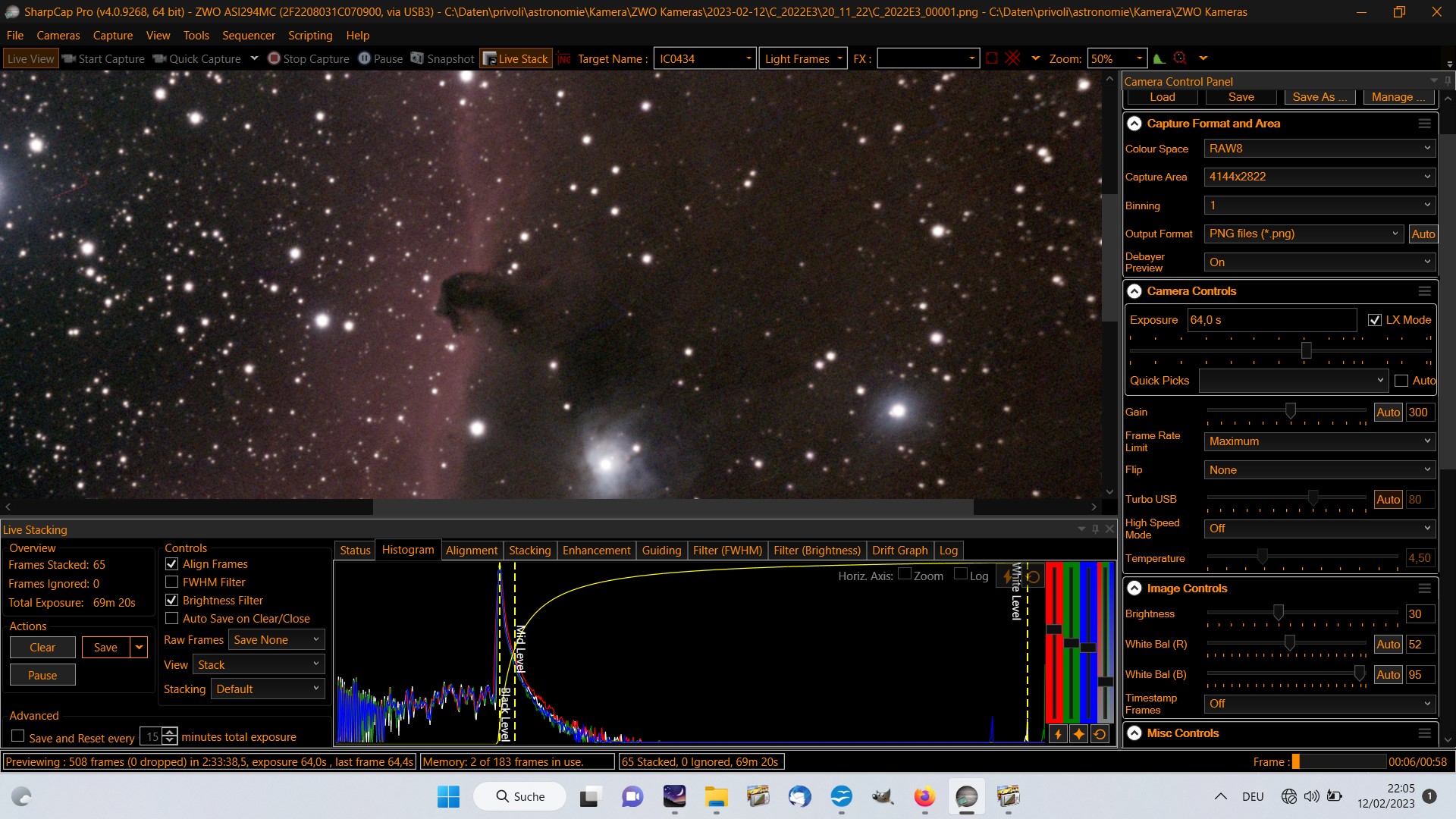

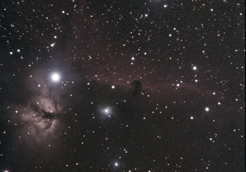

hier mal zwei unterschiedlich gestretchte Versionen des Pferdekopfnebels vom 12.2.2023 zum Vergleich, man beachte Black Level und Mid Level, den White Level lasse ich immer stehen wo er ist...
Und hier die Live-Stacks mit 8 gestackten Frames à 60 Sekunden
und 65 gestackte Frames x 60s
Das Ganze mit dem "Olifraktor" Eigenbau 80/480 Apo auf einer Celestron Evolution mit Polhöhenwiege, aufgenommen mit der ZWO ASI 294 MC ungekühlt. Die Bilder sind reine Live-Stacks, die nicht nachbearbeitet wurden.
CS.Oli
das stimmt von @Joschi , den Stack muss man natürlich "stretchen".
Man kann erstmal durch SharpCap automatisch "stretchen" (Auto Stretch) lassen. Das ist im Histogramm am rechten Rand der linke obere Button mit dem Blitz.
Meistens ist das ein bisschen zu stark. Man kann die mittlere Mid Level Linie wieder ein bisschen nach Rechts schieben.
Die linke Black Level Linie schiebt man möglichst hart an oder auf den Peak.
Die rechte White Level Linie kann man rechts lassen.
Sieht man auch gut auf den Bildern von Oli @VisuSCor .
