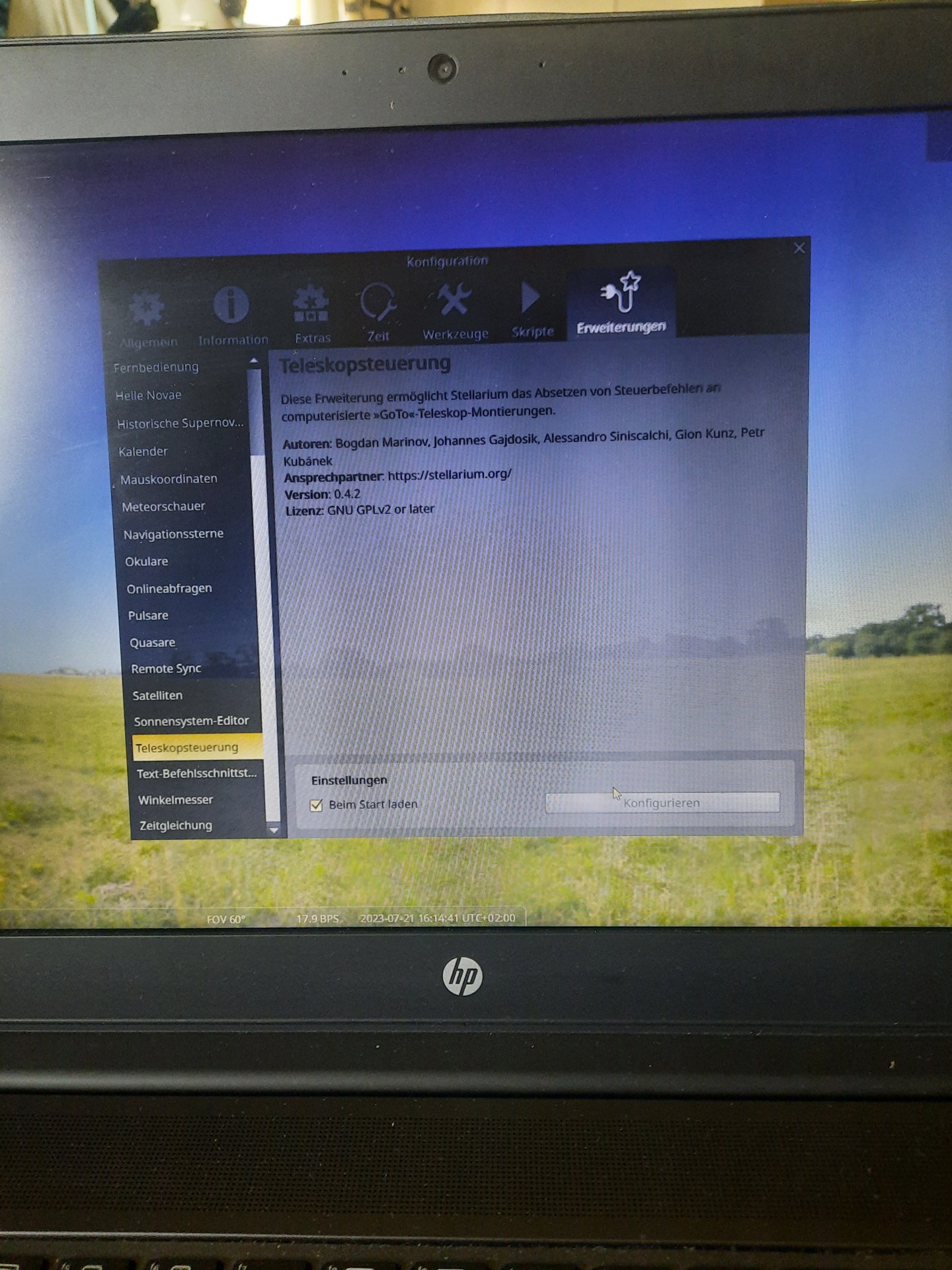

In stellarium wenn ich auf teleskopsteuerung bei den erweiterungen rquf gehe, dann ist das kofigurieren kästchen hellgrau also ich kann es nicht anklicken. (Bild)
2. Frage, wie kann ich in sharp cap überhaupt die montoerunh verbinden?
Das mit stellarium hab ich gerade hinbekommen, aber ich weiß noch immer nicht wie ich die montierung in sharp cap verbinde
